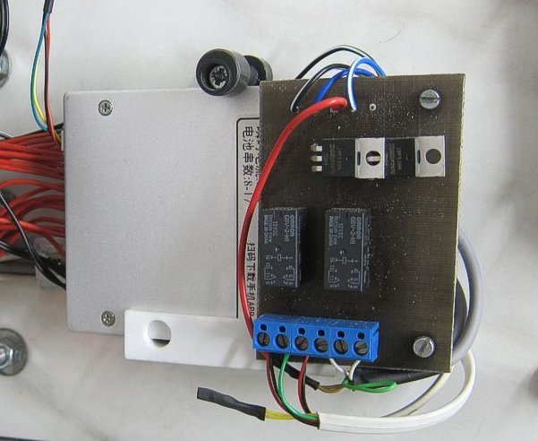

Re: Zabezpečení baterií
Já na takové hlídání, mám další BMS, zapojenou bez silových vodičů. Silová mi hlídá to co má a tuhle druhou mám nastavenou o pár mV níž/výš. Hlídá mi podpětí, to vypne měniče, při přepětí odpojí panely. Stačilo si vytáhnout z těch spínacích mosfetů signál do jejich gete vstupů, připojit dva další a oddělit to galvanicky relátky, od zbytku systému. Už mi to jednou odpojilo panely, když se jeden článek začal přebíjet, dříve než se rozepla hlavní BMS a asi mi to tak zachránilo měniče.
