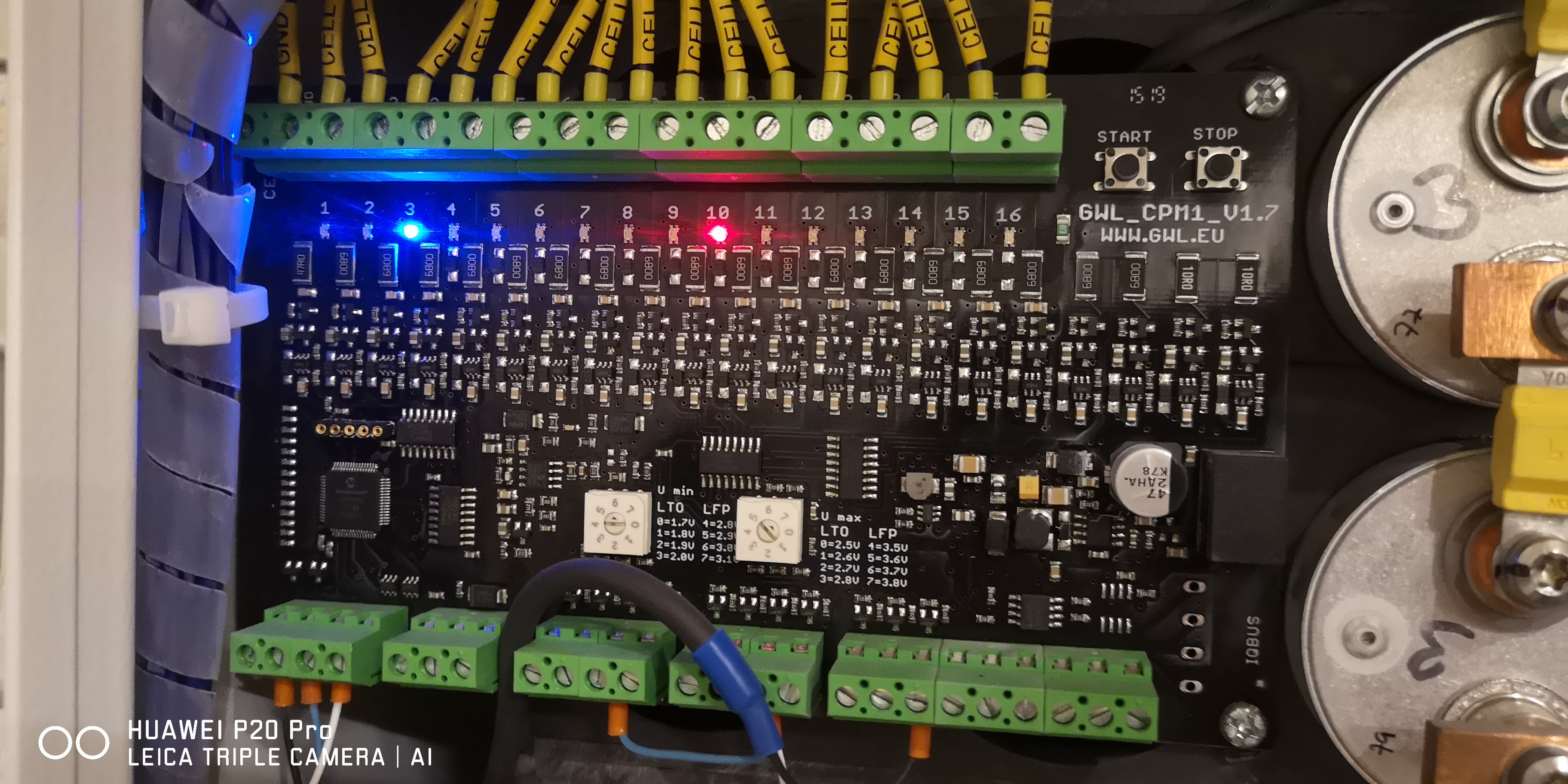

Měřím s ním Umin a Umax které dále monitoruji.
Chtěl jsem i používat další funkce ale jen jsem si je odzkoušel a jestě to nedotáhl do konce, nicméně funguje dle popisu v manuálu

Chtěl bych s tím zapínat a vypínat nový Axpert Max 7.2kW na základě napětí jednotlivých článků,dále zapínat a vypínat dvě AC SSR relé na přebytky(nejlíp z celkového max napětí,ale to asi nepude viď),a vypnout přez DC SSR panely do reglu Axperta při hraničním překročení napětí nějakého článku na základě nějakého času překročení.
Jaké měřáčky jsi tam nasadil do těch vývodů?
A právě netuším jestli mi ta deska umožní různé hodnoty:
3.2V měnič zapnout
3.0V měnič vypnout
3.4V zapnout první AC SSR (3.35V vypnout)
3.45V zapnout druhé AC SSR (3.4V vypnout)
3.7V odpojit DC SSR panelů (ruční nahození zpět)
3.2V měnič zapnout
3.0V měnič vypnout

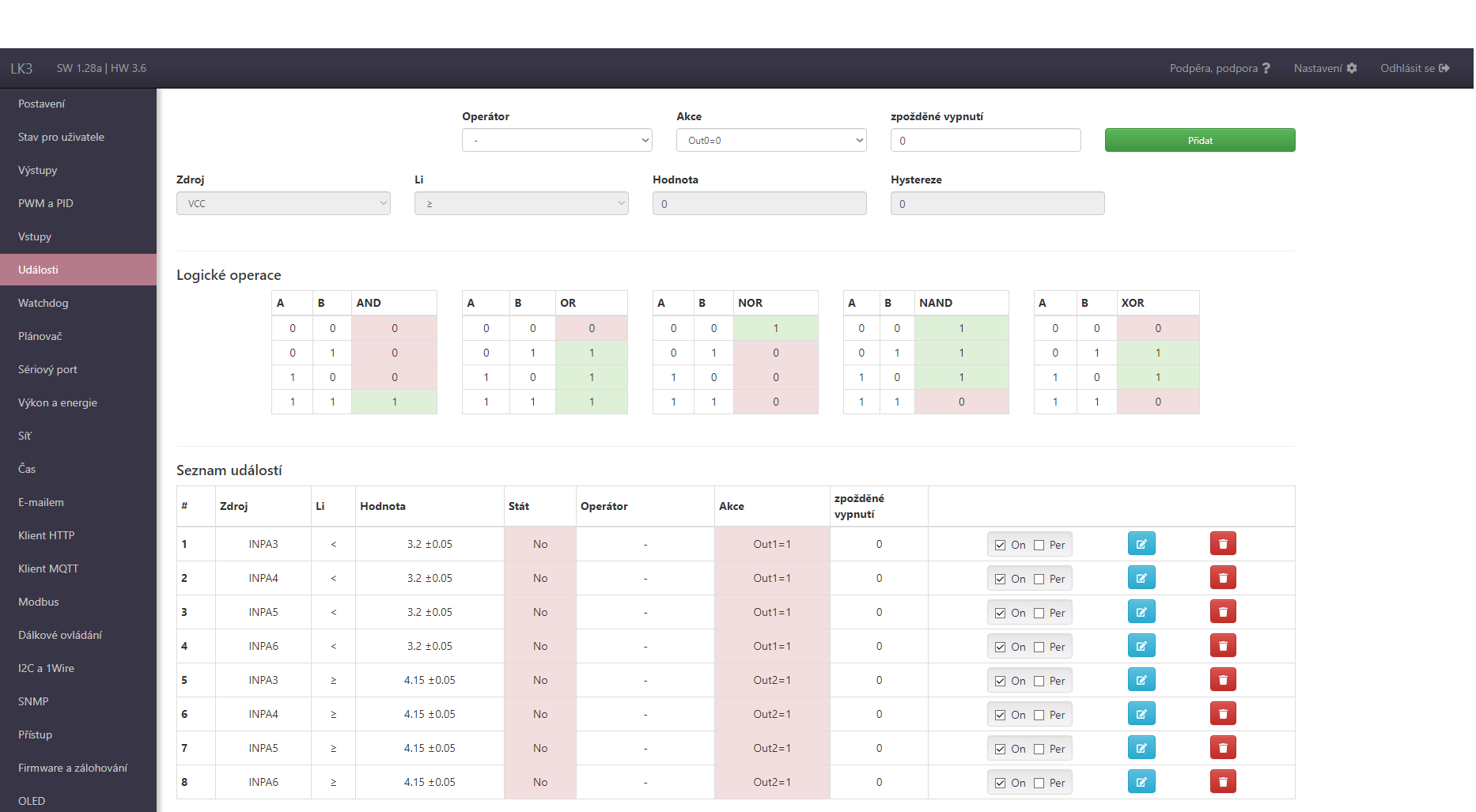

Aj keď je to trochu off, no spomínate tu LK3, tak sem pridám moje meranie napätia na jednotlivých blokoch akumulátora pomocou LK3.Majkl píše:Právě jsem dočetl manuál - Umax na článek jde pouze do 3,8V = na LiIon nepoužitelné. Škoda, něco přesně takového hledám na monitoring mé baterie
Keďže má LK spoločný mínus na analógových vstupoch, tak som na oddelenie jednotlivých vstupov použil oddeľovacie prevodníky. V LK to nebol problém nakalibrovať a tak mám prehľad o jednotlivých hodnotách napätia na blokoch akumulátora.
V LK som si nastavil podmienky zopínania výstupov podľa napätia a tak sa mi LK stará o bezpečnú prevádzku akumulátora.
LK má len šesť analógových vstupov, ja na monitorovanie akumulátora používam jeden LK a na ostatok druhý LK.
Pri väčšom počte akumulátorov v sérii by sa už toto monitorovanie cez LK asi dosť predražilo.

Jelikož jsem na tyhle schémata lopata ,tak mě prosím opravte:
Měnič Axpert Max 7.2kW ,režim SBU,bez DS do něj .Baterka nové lifepo4 16s,provoz 3-3.43V
V menu č.12 pro vypnutí měniče a přechod od baterky na DS nastavím na 3Vx16=48V ,pokud toto nastane ,tak na DRY kontaktu Axperta se přepne NC na Open a pošle na časové relé a pak cívku stykače se západkou a el. blokováním šťávu pro přepnutí z FVE na DS.
V menu č.13 pro zapnutí měniče a chod na baterku,tedy návrat nastavím 3.2Vx16=51.2V to sepne časové relé(7s náběh měniče) a pak cívku stykače se západkou a el. blokováním na dvou navzájem blokovaných stykačích z DS na FVE.
A teď k té CPM desce,jelikoš tohle je jen provozní stav,kdy jsou články baterky nové a ok,tak časem může vzniknout problém a nějaký uletět.Dál může kleknout Axpert a ždímat baterku bez vypnutí ,anebo jeho dva regly přebíjet články.Proto jsem četl a četl a vymyslel s CPM toto:
Koupím a zapojím na kontakty ,kde se vynáší Umin a Umax dva digi číselníky.
Následně na trimrech nastavím Umin 3.2V a Umax 3.5V
Na kontaktech Umin využiji jen č.4 ,kde je vynesený mínus pól baterky a ten se přeruší,pokud na 15s dosáhne Umin,nebo méně ihned a vrátí se po dosažení Umax -0.1V(3.4Včlánek),nebo ručním resetu na emergency č.8/9. Tohle by šlo použít na vytěžovač do vody.
Na kontaktech Umax využiji taky č.4,kde je vynesený mínus pól baterky a ten se preruší,pokud na 15s dosáhne Umax,nebo více ihned a vrátí se po dosažení Umin +0.1V(3.3V článek),nebo ručním resetu na emergency č.8/9. Tohle by šlo použít na odpojení panelů. Netuším co ale použít na 2x 440V/10A na prázdno za spínací a rozpínací prvek?
Na kontaktech Emergency bych použil č.1 a č.2 ,kdy na jedničce je po zapnutí CPM vynesený impuls mínus pólu baterky,ten by sepl dvoucívkové bistabilní relé na ON a propojil hnědý drát z LCD na Axpertovi(měnič ON) a na dvojce zase dojde k impulsu a přepnutí bistabilního relé do OFF a vypnutí Axperta a to až po té ,co po dobu 30s bude Umin -0.3V(2.9V článek) .Nebo situace Umax +0.3V(3.8V článek),ale k tomu díky odpojení panelů v Umax při 3.5V nedojde.Tady jde nahodit Axpert pouze ručně,protože je to stav,kde se normálně článek baterky nemá dostat.
Poslední je osázení spínacích kontaktních tlačítek v Emergency 4/5 na 2s -ON , 6/7 na 1s -OFF , 8/9 na 1s -Reset CPM desky.
A teď připomínky prosím,jak to zjednodušit,vylepšit.Relátka na č.4 musí být na celkové napětí baterky a na bistabil a impuls je jedno kde se veme + ,ale stejné bude jednodušší.

Takže první potíž Umin je max 3.1V což sníží vytěžování k 3.1V-3.5V , zapnutí panelů při 3.2V a emergenci nouzového vypnutí měniče 2.8V. Hmm je tam polohový trimr s šesti vývody,nešel by ošidit dopájením na nějaké vývody,nebo zaměnit?

podle mě to není trimr, ale přepínač.
