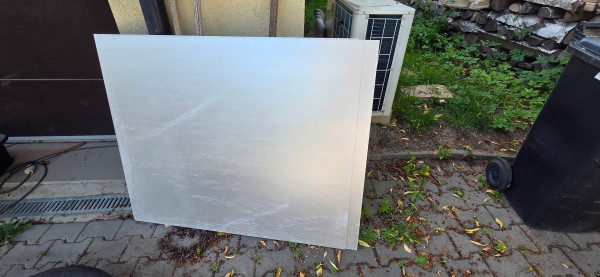

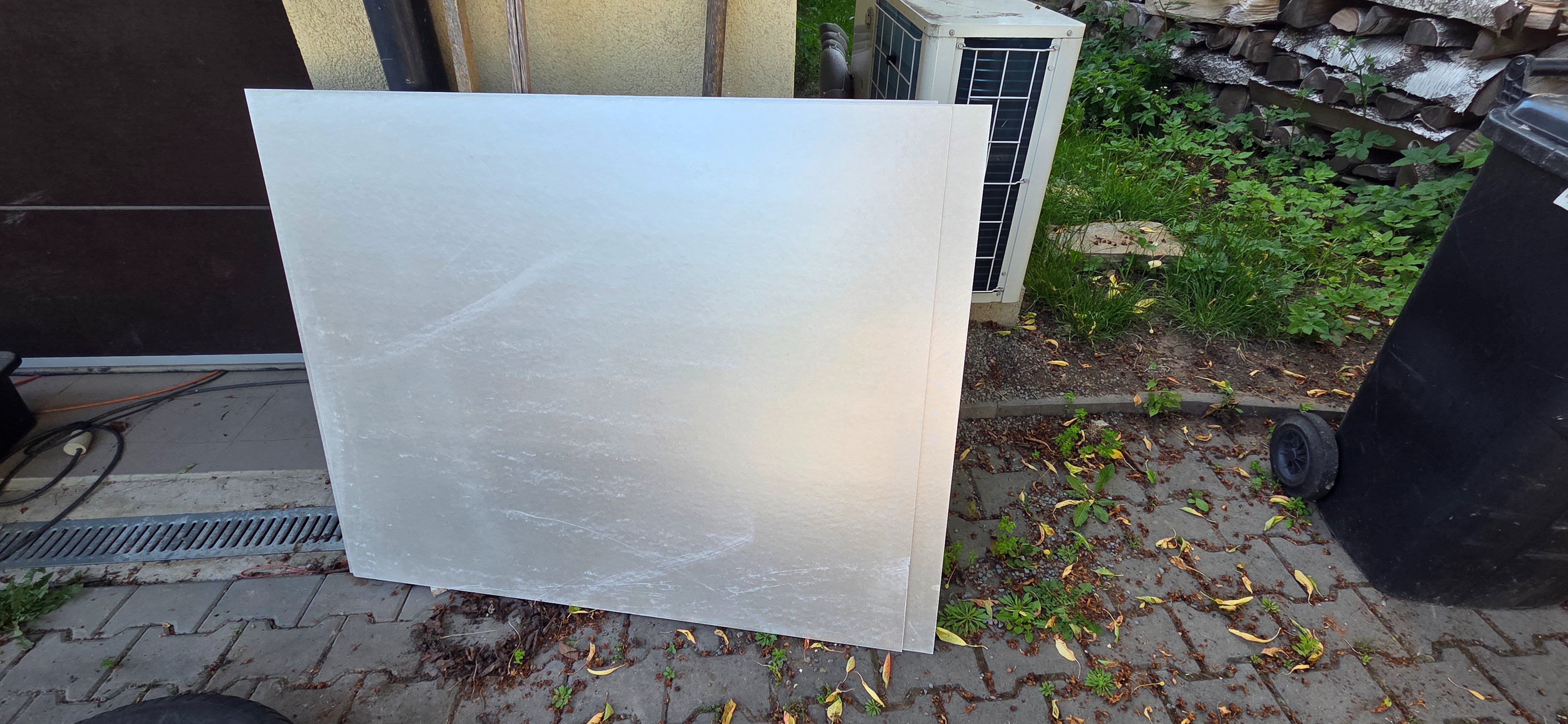

Já si dnes dovézl tu Mica desku 3mm z VM plastu 3ks mezi články.Od pohledu je to tuhý jak p.
