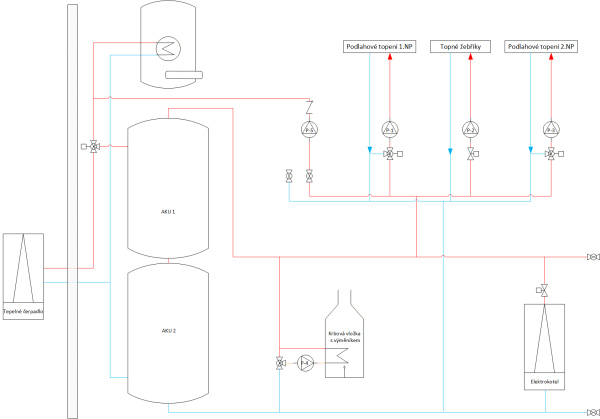

Re: Zapojenie Akumulacnej nadrze
Trosku si tuto temu zase ozivim..
Idem pridat do systemu TC a teda musia nastat nejake tie zmeny v zapojeni a chcel by som si ujasnit zopar otazok, respektive sa ujistit ci uvazujem dobre..
1: Kedze teraz je EN zapojena pred cerpadlo kotla, lebo to bol doteraz jediny zdroj vykurovania, tak ked su viacere zdroje vykurovania napojene na AN tak EN by mala byt zapojena na spodok AN?.Ak ano je potom lepsie pridat mensiu EN pre kotol k cerpadlu tak ako to bolo zapojene doteraz ked by bola vacsia EN zapojena do AN?.
2: Nahrievanie bojleru je teraz riesene kotlovym cerpadlom a zonovym ventilom.(samozrejme ze je nahrievany aj spiralou keby daco
Ked zopne termostat bojleru tak otvori zonovy ventil a kotlove cerpadlo jednoducho zacne tlacit vodu aj tymto smerom a nahrievat bojler.
Naschval som bojler nezapajal tak aby sa nahrieval z AN ale priamo zo zdroja kurenia.Je to rychlejsie a vyhovuje mi to tak.Ale ked sa bude kurit TC tak chcem bojler prepnut aby sa nahrieval s TC.V principe presne tak isto akoby to bolo z kotla.Teda cerpadlo TC by hnalo vodu aj cez bojler ked bude otvoreny zonovy ventil bojlera.
3: Teraz ako oddelit tieto dva zdroje tepla aby sa nepretlacali?..spetne klapky tam davat nechcem (potencialny zdroj problemu)
Bud tam dat dva zonove ventily na spiatocku TC z AN a tiez zonovy ventil na spiatocku kotla z AN.
A vzdy by bol otvoreny ten ventil podla toho s cim by sa aktualne kurilo.TC planujem zapojit bez vymenniku, priamo na vykurovaciu vodu aby som si neznizoval ucinnost.Preto ta uvaha o zonovych ventiloch aby ked by sa cez zimu pustila cirkulacia okruhu (prevencia proti zamrznutiu vody vo vonkajsej jednotke a trubkach) tak sa otvori ventil pre TC a prezenie si vodu.Ked cerpadlo zastavi, ventil sa zavrie.To je len v pripade ze sa bude kurit kotlom a TC nepojde.
Bol u mna aj Bert, ale teda moc sme z toho neni mudry
Tak to hodim do eteru (viac hlav, viac kapusty)
Otazka na zaver: ti ktori mate TC, radiatory a AN tak kurite s TC do radiatorov alebo nahrievate primarne AN a az ztoho napajate radiatory?

Já mám velkou AN a z ní je ohřívaná teplá voda v bojleru a dům.Do AN jdou tři zdroje tepla FVE/pyrolízový kotel/Tč .Tč má čidla ,jedno přímé s origo konektorem pro AN,to jsem si dal do 1/3 od země.Pak dvě pro TUV(bojler vrch- spodek) a poslední jsem si dal na zónu 1(dům) a to úplně do nejnižší části na zpátečce AN a zatím sleduji jak systém reaguje.Mám samotížný systém otevřený.Ten bojler by se dal napojit zvlášť přes 3-cesťák,ale díky AN a vzájemné poloze to nemám zapotřebí ,nejteplejším bodem je vrch bojleru a těsně pod je vrch AN. Celé to pak ovládá jen pokojový termostat, který na AN otevře klapku servopohonem a zbytek je už na radiátorech a jejich ventilech.Provoz mám 22-23°C a je to vše blbuvzdorné i při výpadku proudu dokážu klapku otevřít ručně a topit v pyrolíze s pootevřeným sáním na kotli.Tč jsem zapojil taky samotížně vůči AN je výš a tím mi výměnik ve venkovní jednotce nezamrzne při výpadku proudu a mrazech pokud udržím AN nahřátou(3000l
) ,což není problém.

Pochybujem, že by sa ti chcelo kvôli TČ komplet prerábať koncepcia kúrenia, takže všetko napojiť do AN moc riešenie pre teba nie je.
T.z. rozobrať napojenie kotla do AN a za kotlom dopojiť TČ cez trojcestný prepínací ventil (celkom sa mi machruje, keď viem ako to u teba vyzerá
Dole za kotlom to budeš mať veru zaujímavé, už naposledy si dosť maturoval s tým zapojením. Chceš prepínať aj spiatočku na TČ? Neviem či to je potrebné, podľa mňa by malo stačiť prepínať len prívod, t.z. do AN ti pôjde buď voda z TČ alebo kotla.

Mám to udělaný jednoduše - a stejné radím i tobě. Tohle je doporučené zapojení od Atmosu. Navíc mám "záložní" elektrokotel (přes zpětnou klapnu přímo na radiátory) a FV ohřev přímo v aku.
Jinak nerozumím té averzi vůči zpětným klapkám - je to přesně ze 3 kusů mosazi a dokud bude existovat gravitace, tak nemá důvod to nefungovat. Oproti tomu je zónový ventil složitý a nespolehlivý jak orloj. (a taky drahý)

Tak já mam zapojení podobný tomu atmosu s tím rozdílem, že místo kotle je teplovodní krb a do AN je napojeno teké TČ, aby se zdroje hydraulicky neovlivňovali. Ohřev bojleru je řešen kombinovaně tak, že na výstupu z TČ je klasický 3cestný ventil, který si TČ řídí a dále se větev spojuje s větví ohřevu z AN (přes rozdělovač, jako to má ten ATMOS). Doplňují to zpětné klapky, aby TČ netlačilo zpět do rozdělovače. Pokud je AN nahřátá nad teplotu TUV, spustí se čerpadlo z rozdělovače a TČ se vůbec nezapne. Samozřejmě jsou ještě el. topná tělesa v AN i bojleru plynule řízená podle přebytků. Vyzkoušena je i funkčnost s elektrokotlem na pálení přebytků.
Není to jednoduchej systém, ale je plně funkční a velmi flexibilní. AN mají objem 2m3 a z rozdělovače jsou kromě bojleru napájený i 2 směšovaný okruhy podlahového topení.

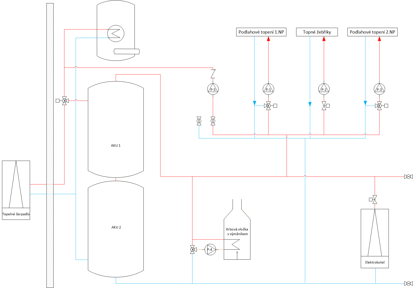

Ide mi o to, aby som bojler dokazal nahrievat priamo cerpadlom zo zdroja tepla (kotol alebo AN).
Tato schema zapojenia sa mi asi najviac pozdava:
ZV2 a ZV3 su zonove ventily, ktore by ovladali okruh kurenia ci uz priamo do AN alebo priamo do radiatorov.Cize ked je ZV2 otvoreny tak vystup TC ide mimo zmiesavaci ventil VTA372 priamo do kurenia a to aka tepla bude voda rozhoduje TC.Ak je otvoreny ZV3 tak vystup TC ide do AN a z An to ide pred zmiesavaci ventil VTA372 ktory urcuje aka tepla voda pojde do kurenia.
Ventil 3CV ovlada z ktoreho zdroja bude nahrievany bojler a to tak, ze vetva A-AB je otvorena ked sa kuri TC a vetva B-AB je zase otvorena ked sa kuri kotlom.Ak sa kuri z TC, tak kotlovy okruh by mal byt uzatvoreny prave tym zmiesavacim ventilom VTC422 ktory zabezpecuje teplotu vratnej vody do kotla.Ak sa kuri kotlom tak ZV2 a ZV3 pre TC su zatvorene.ZV3 sa moze otvorit vtedy ked TC pusti cirkulaciu proti zamrznutiu.

Michal si si istý tou schémou? Ako budeš nahrievať s TČ len AN resp. kúrenie do domu?

Ano Stando, dik za upozornenie vobec som si to nevsimol, nakolko som mal viacej schem pootvaranych a zrovna som poslal tu zlu
Som uz ponahlal pre zenu do roboty.Vecer sem hodim spravnu schemu.
Pardon
Vymazal som ju radsej..
Pardon

Podle mne zbytečně moc řízenejch ventilů. Navíc stačí hydraulicky oddělit TČ zapojením přímo do AN. Počítat se musí také s tím, že kotel nebo krb posílá do AN nebo TO nižší průtok než TČ. Čerpadlo v TČ vodu prohání s malým DT. Jak budeš ohřívat bojler z nahřáté AN bez čerpadla? To nepůjde. Ověřené zapojení co jsem popisoval přikládám. Háček je v pouze v tom, že P-5 by mělo být řízeno PWM a musí se dobře umístit čidlo teploty, podle které se pwm řídí na teplou trubku mezi vrch AN a přívod z krbu nebo kotle. Pak P-5 odebírá jenom tolik vody, aby teplota tohoto čidla neklesla pod teplotu v bojleru. Ideální je algoritmus podobný solárnímu kolektoru. Lze tak přednostně do bojleru pustit teplou vodu z krbu i když není nahřátá AN.
