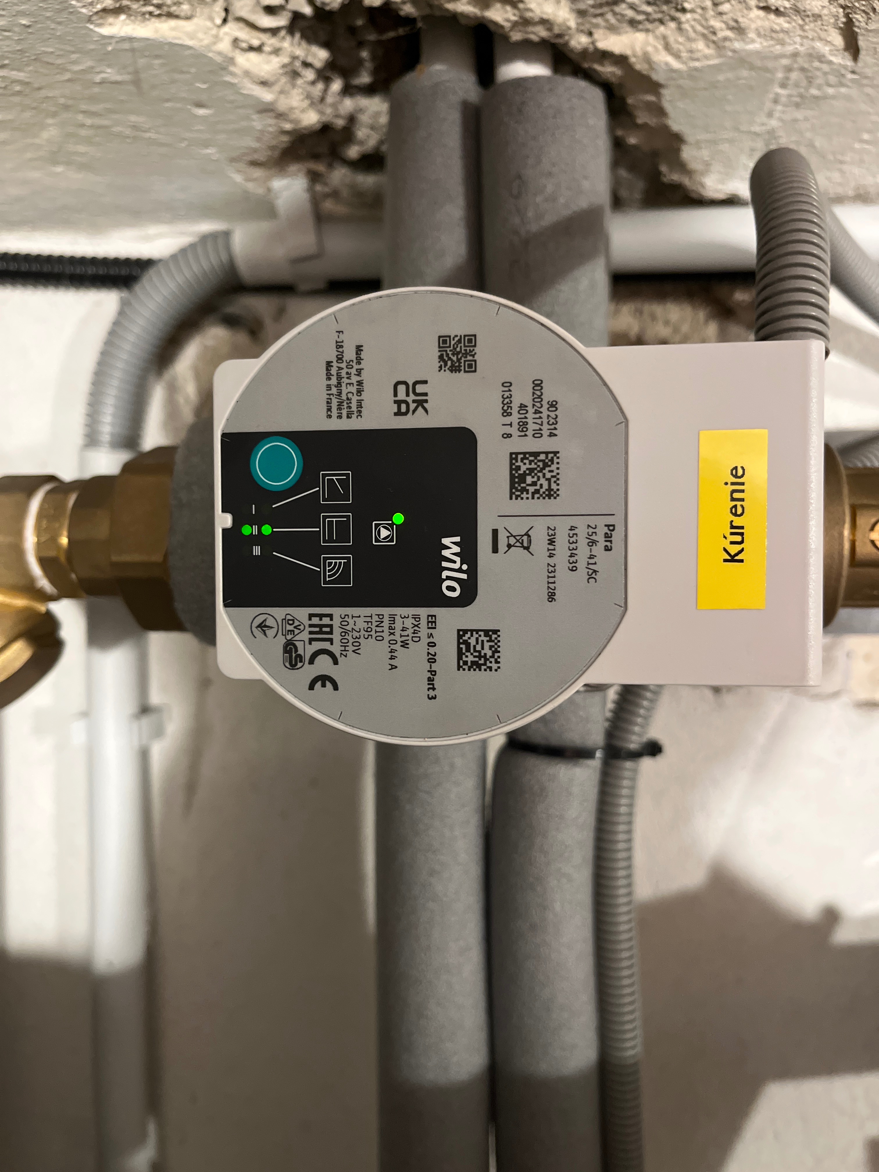

Tohto som si nevšimol, chybička na výkreseMigel píše: úte lis 26, 2024 10:00 amTy mas filter za cerpadlom?..IMG_7562.jpegDiablo1st píše: úte lis 26, 2024 8:31 amJa mám 2x 750L akumulačky do série a nebadám žiaden problém.
Zapojenie:
Jirko: preco ti ale odislo to cerpadlo ved AN je anuloid kde sa tlaky vyrovnavaju a teda cerpadla by sa nemali tym padom pretlacat a bit o tlak alebo protitlak.potom mas asi pravdepodobne 3bodove zapojenie.Potom by bolo asi vhodnejsie to zapojit 4bodovo, to znamena kotol vyvod teplej vody a spiatocka do AN.
A kurenie vyvod aj spiatocka tiez samostatne z AN.
samozrejme filter je pred čerpadlom
