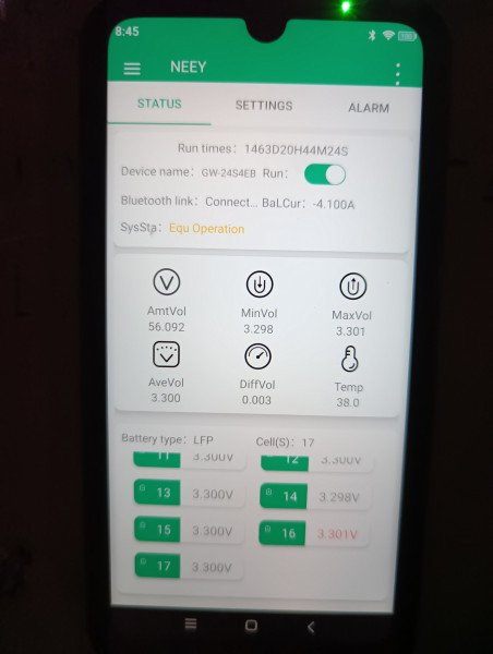

Re: Poloostrov do 4KWp /2015
Aby vznikla jedna baterie,nikoli dvě paralelní. Tim stabilizoval výkyvy a nemusel to uměle řešit elektronikouFranta2776 píše: sob kvě 16, 2026 5:19 pmA proč máš ty články propojený na ty hliníkový záda stojanu?? To máš takový šíny k BMS??

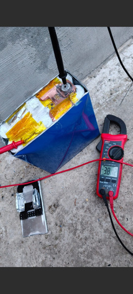

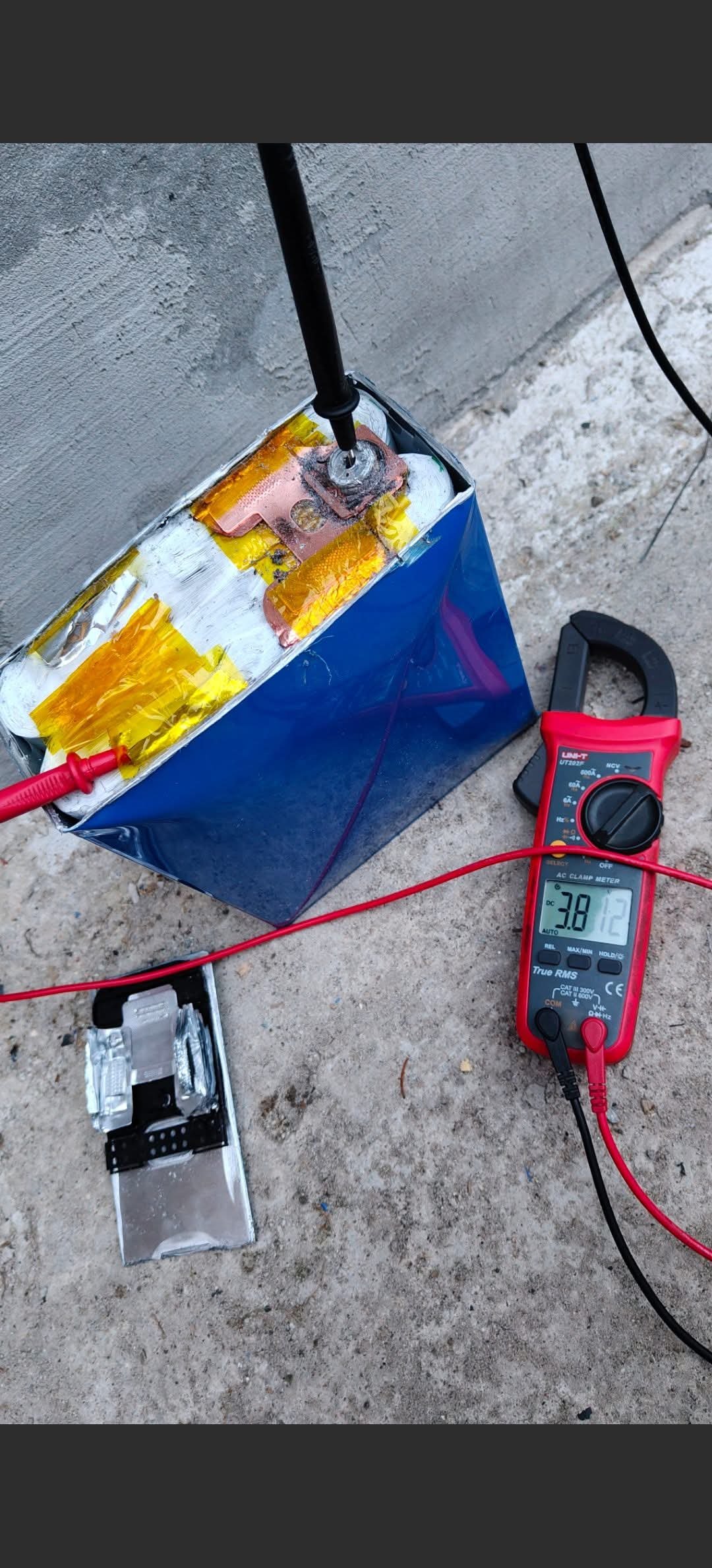

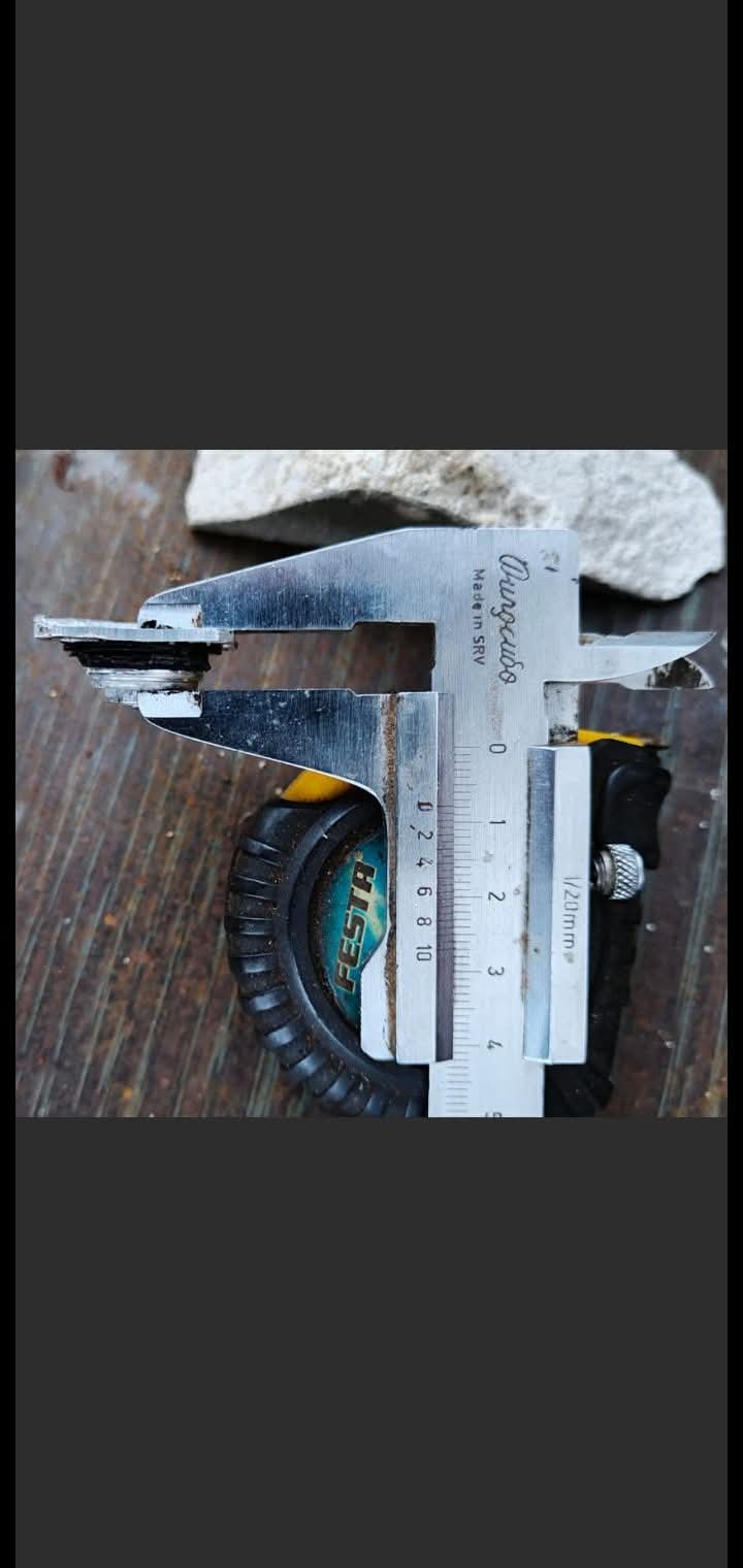

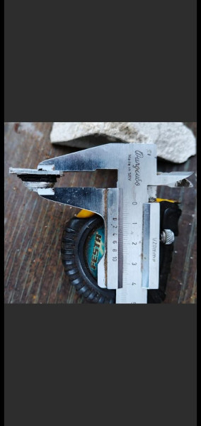

Tady jsem natrefil na řez článku potvrzující 8mm terminál pro vrtání nouzového zavitu po ulomení a ukazující svitky a prostor k vnitřnímu přetlaku :

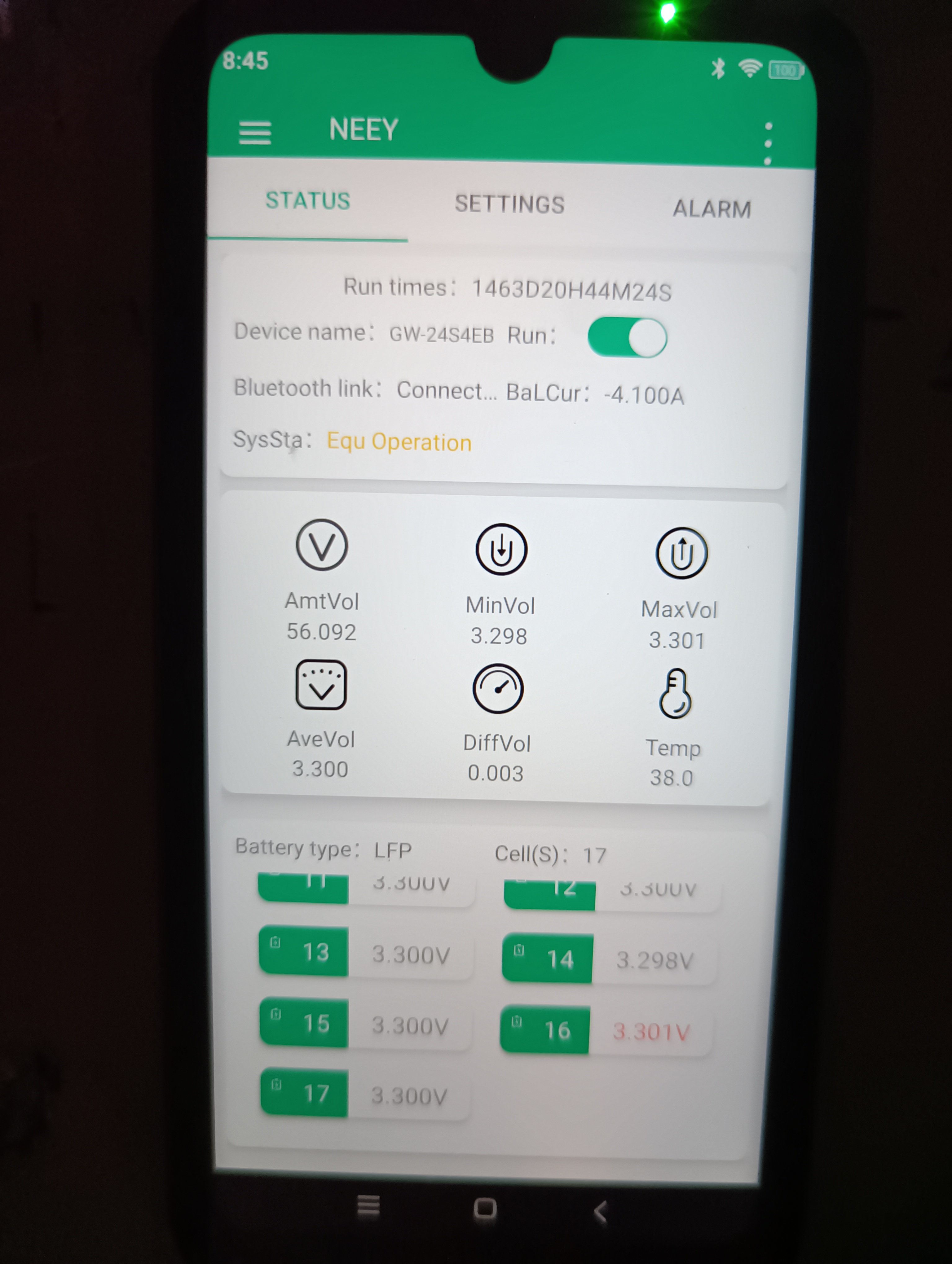

A tady je nynější diference mezi články
,zrovna mi tu dvě domácnosti vaří:
Teze hezká, Δ 0.003 V je asi dokonce pod hranicí tolerance A/D převodníku v BMS, jenže pokud by se časem vyskytl nějaký vadný článek, tak všichni jeho paralelně připojení kolegové ho budou dál krmit a to proudem vysoce překračujícím jeho dimenzování (a ostatně i dimenzování těch balančních vodičů, ty nejspíš zahoří jako první), místo aby BMS havarijně odpojila celý pack, takže se celá záležitost posouvá z kategorie "možný průser" do kategorie "jistý průser".
Unicast souhlas. Každý pack musi mít svou BMS. Dnes slušná BMS stoji 2000kĉ.A ty články za 50000kč si ji určitê zaslouži.
