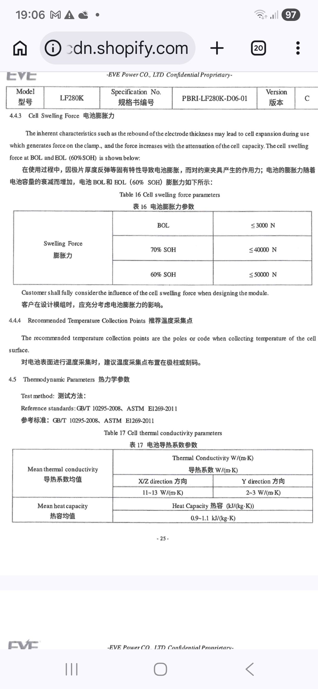

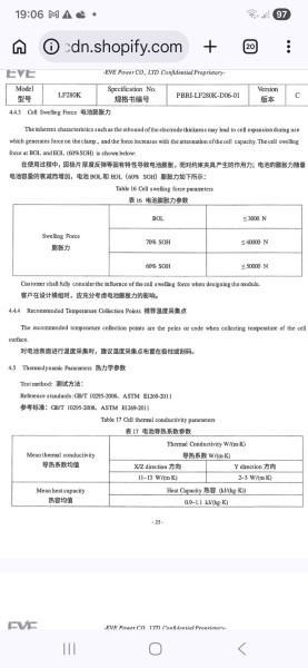

A proč máš ty články propojený na ty hliníkový záda stojanu?? To máš takový šíny k BMS??
- Příspěvky: 5929
- Reputace:613
Re: Poloostrov do 4KWp /2015
Jinak podívej se na swelling force (bobtnající síla)u tvých nových článků to může být 2x tolik klidnĕ okolo 10tun.
https://cdn.shopify.com/s/files/1/0592/ ... 1706857532
