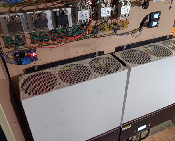

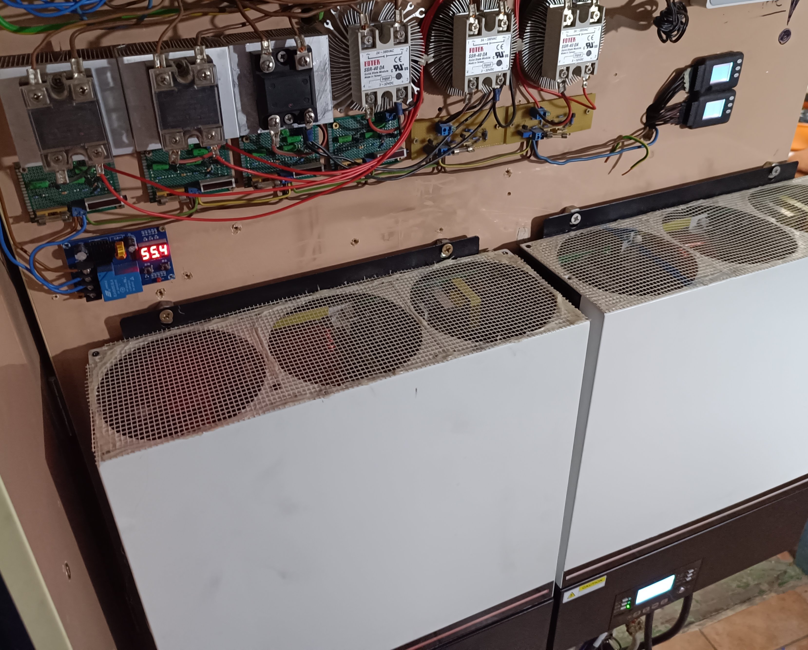

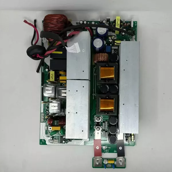

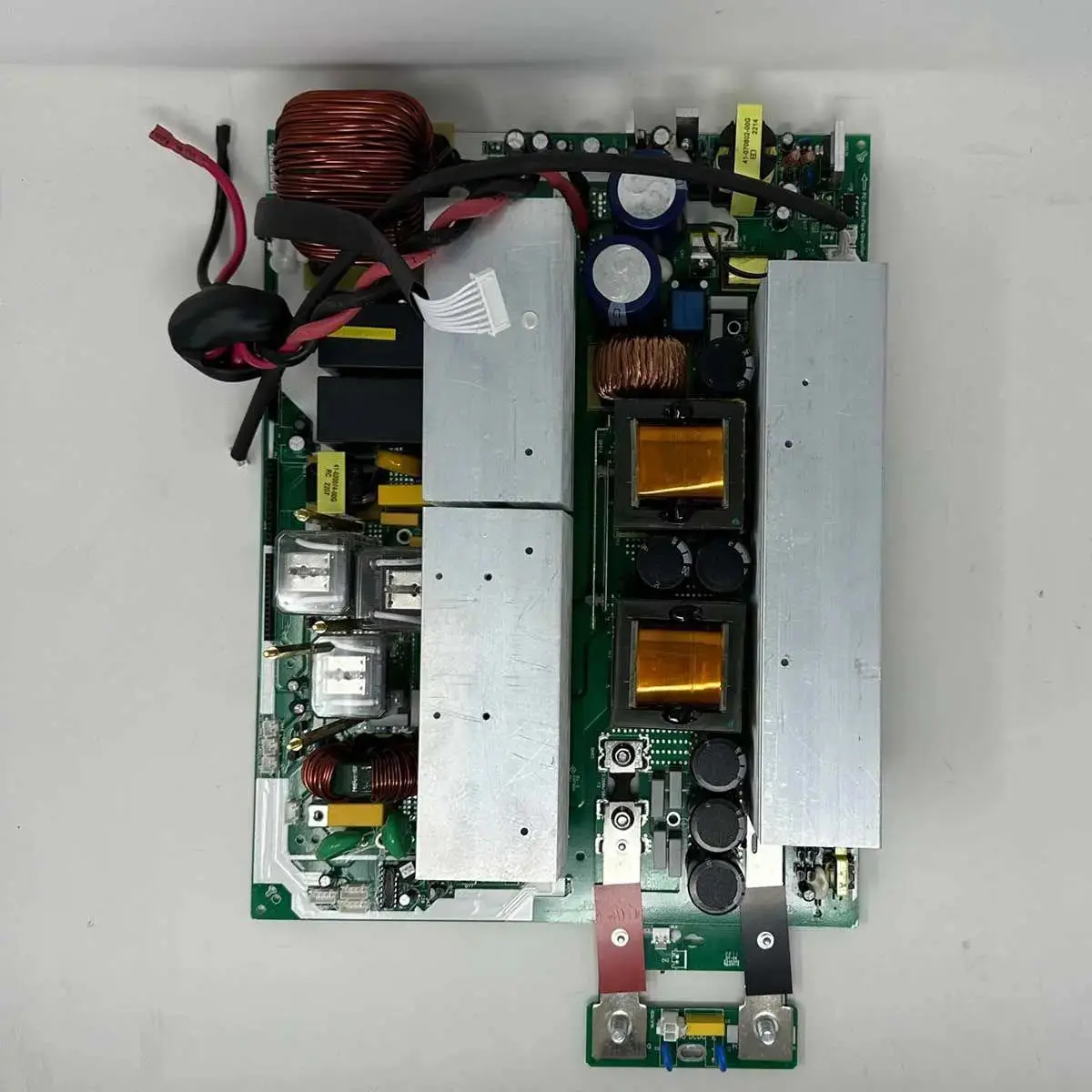

Nádhera kybos, vše přes ten PIP? Ty Tristary stále drží,to byl hit když jsem tady přišel :-) ,dnes se tomu člověk jen zasměje a kouká že ještě jedou. To chlazení se u EASUN 11kW SMW zlepšilo otočením,ty HF trafa jsou uprostřed a chladiče s fety po celé délce,navíc nahoře toroid a druhá část s MPPT má taky trafa nahoře:
Hezky to ofukuje tvé vytěžovače :-) :
regl EASUN 2x 5.5kWp MPPT <28A> , 1x EASUN <80A> a 1x EASUN <100A>
