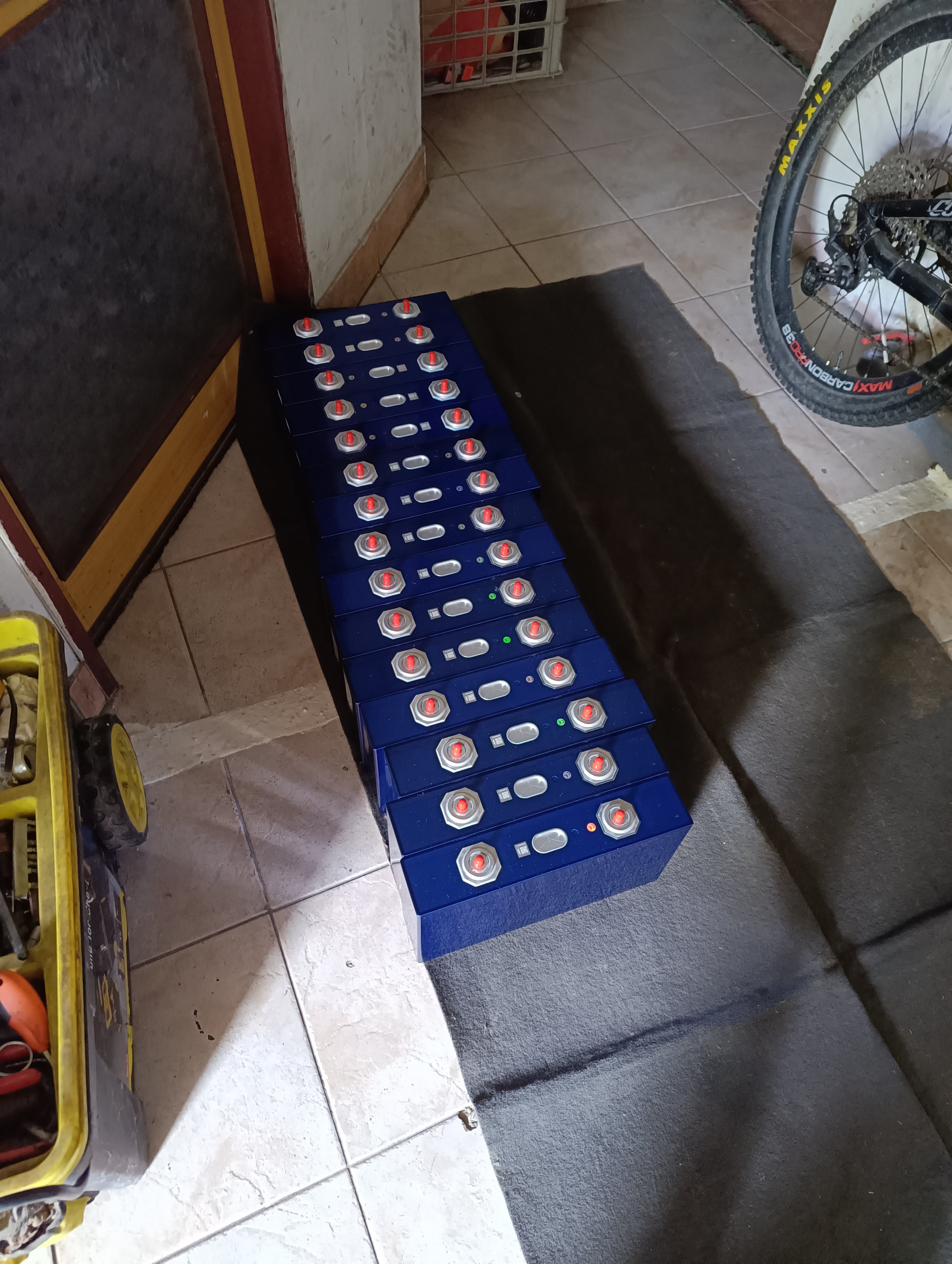

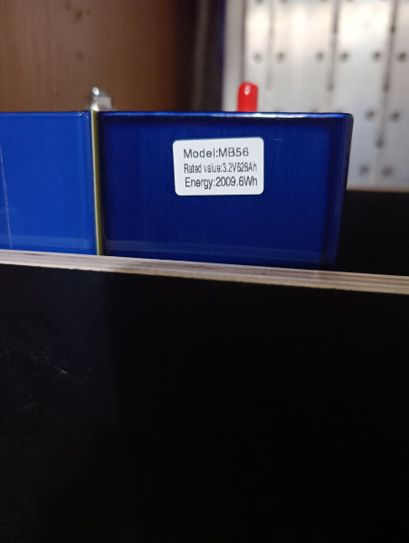

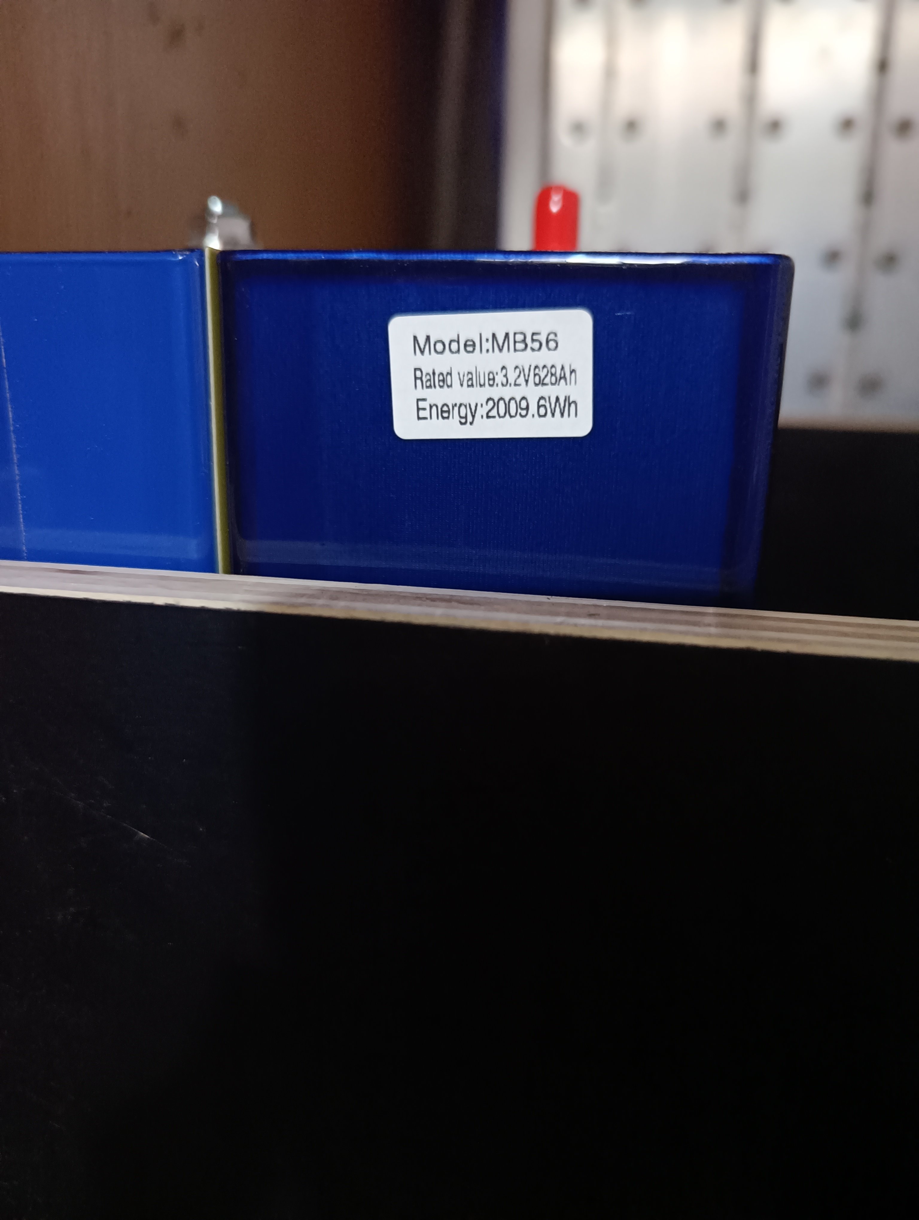

Posila dorazila,takže mám práci na víkend
.Zabalené to je dobře články ok , protože ty obaly GLS stačilo dojebat z venku během dvou překládek dost, nějaké nápisy Only up je nezajímají.Vyřešila by to leda mikropaleta,ale to zase bude ceněno asi jinak než 8 balíků samostatných po 23kg.Líbí se mi i zpracování oproti tomu jednomu co jsem koupil jinde(EVE). Jakou používáte apku na QR článků?

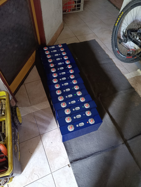

Vidím dobře, že jich je na té poslední fotce pouze 15?
- Příspěvky: 3685
- Reputace:566
Re: Poloostrov do 4KWp /2015
Vidíš dobře,dva jsou mimo záběr
