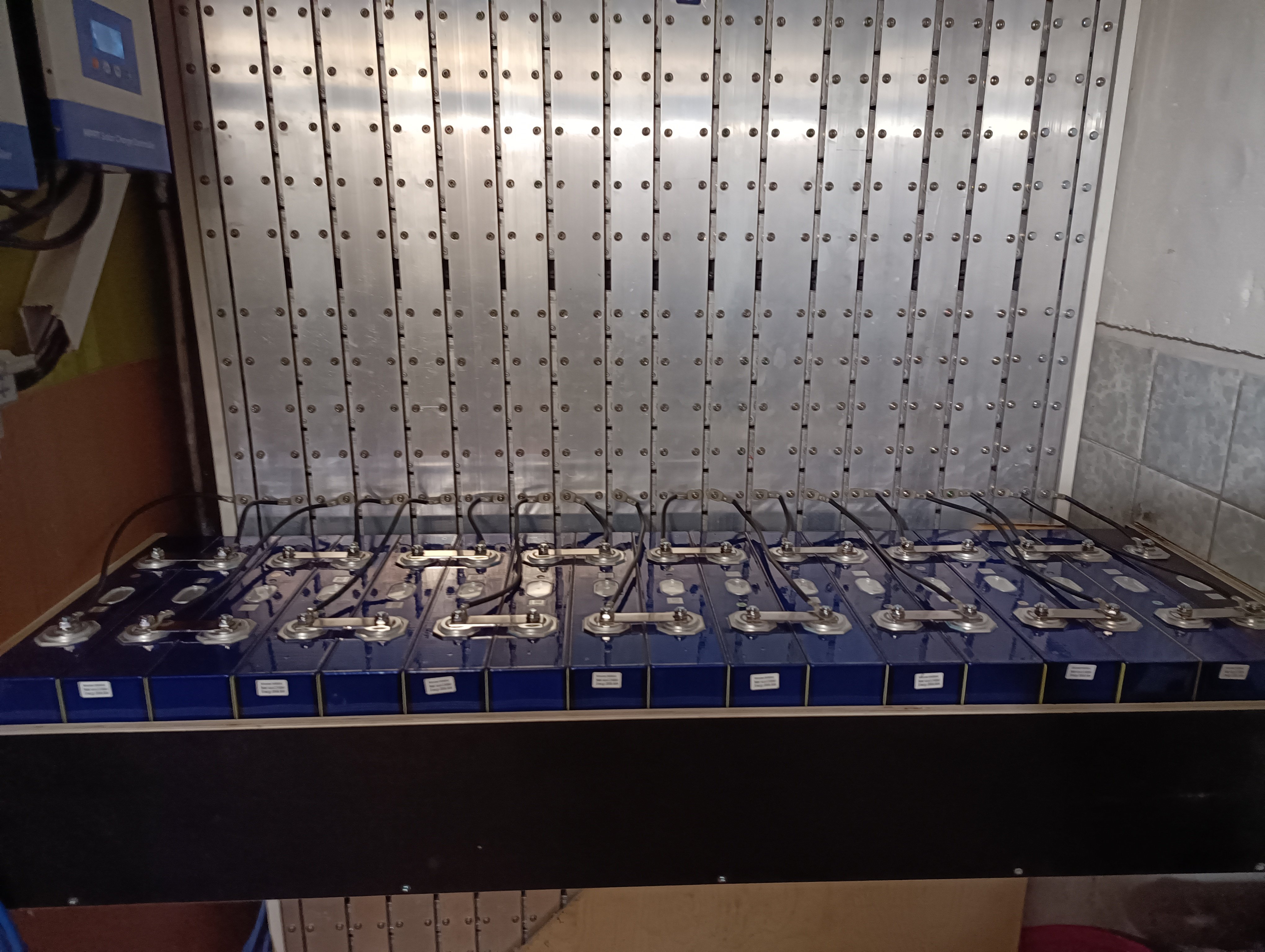

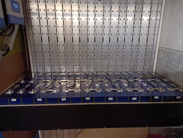

Posila dorazila,takže mám práci na víkend
.Zabalené to je dobře články ok , protože ty obaly GLS stačilo dojebat z venku během dvou překládek dost, nějaké nápisy Only up je nezajímají.Vyřešila by to leda mikropaleta,ale to zase bude ceněno asi jinak než 8 balíků samostatných po 23kg.Líbí se mi i zpracování oproti tomu jednomu co jsem koupil jinde(EVE). Jakou používáte apku na QR článků?

Re: Poloostrov do 4KWp /2015
Vidím dobře, že jich je na té poslední fotce pouze 15?
Vidíš dobře,dva jsou mimo záběr
Co Tĕ Marko vedlo k rozšířeni baterek??Ty to přeléváš v noci do Tesly?
Franto Tč , EV a s tím takové to překlenutí tří škaredých dnů bez diskomfortu.A příznivé ceny komponentů momentálně,dolar jede up.
Tak já mám hotovo, samostatný článek co jsem kupoval zvlášť dal při měření 658Ah z 3.6>2.9V,ty nové už neměřím je to na dlouho s 30A iChargrem. Pospojoval jsem to paraelně k stávajícím 17s uprostřed výšky a dal do chlívku vystlaném pryskyřičnýma deskama.Vešlo to na desetinu mezi zdi,ten předposlední článek tam šel opravdu násilně s deskama
Podle čtečky v aplikaci Lifepo4 Cell Verification je ten samostatný článek vyroben 25.10/25 a ta dnešní várka 5.1/26 vše ostatní je shodné a jsou to EVE.
