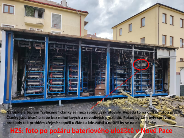

Však,když tu fotku zvětším,tak to jsou moduly po cca 8 ks a jsou od sebe, ale na roštěch.Co jiného může hořet v kontejneru plném článků mimo kabeláže a článků?? Klasická thermal runaway Lifepo4. Tím, že jsou na roštech to šlo i mezi patry, kvůli 8článkům by nebyl takový povyk.Normálně to hasiči vyhodí ven z objektu.Valdano píše: sob kvě 16, 2026 3:42 pmVyšetřovatelé zjistili příčinu požáru bateriového úložiště v Nové Pace na Jičínsku
Příčinou požáru byla zatím blíže nespecifikovaná technická závada, přesný mechanismus se pokusí objasnit vyšetřovatelé hasičského záchranného sboru ve spolupráci s odborníky z Institutu ochrany obyvatelstva Hasičského záchranného sboru (HZS) ČR. Bateriové úložiště bylo ve výstavbě v souladu s projektovou dokumentací a nebylo dosud uvedené do provozu. Uvnitř byly požárem zasaženy stovky LiFePO4 bateriových článků, které se postupně vlivem vysokých teplot zahřívaly jedna po druhé, požár se tak šířil dominovým efektem. Postupným intenzivním ochlazováním se podařilo této řetězové reakci zabránit.
Zřejmě ty články narvali těsně vedle nebo jen s tenkým plastovým prokladem, který neměl šanci zabrání šíření tepla z článků, u kterých to začalo, na sousední články.

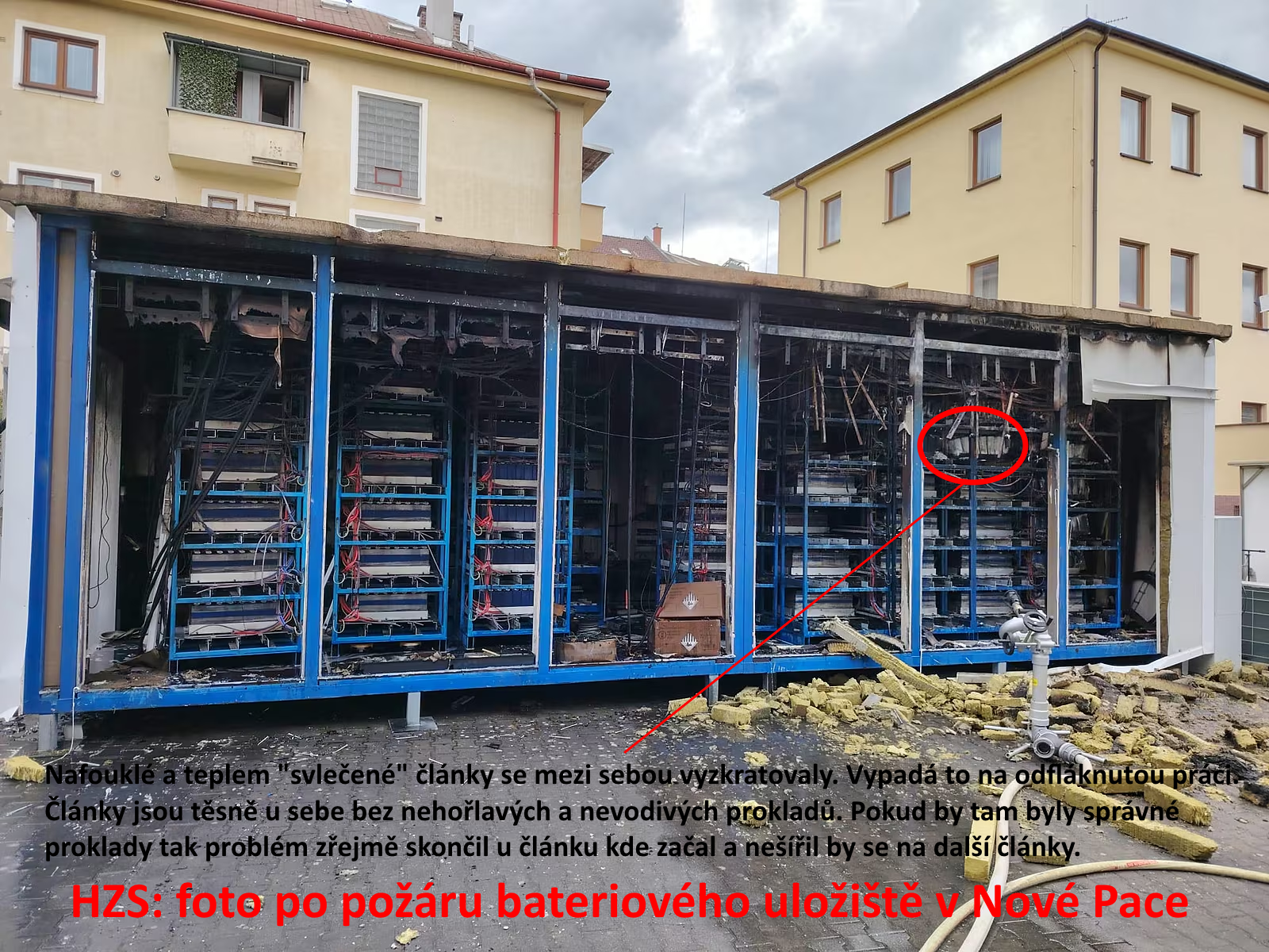

Jsou blízko u sebe a žádné znatelné proklady mezi nimi nejsou vidět. I kdyby tam byla jen úzká vzduchová mezera tak to nestačí a pak se nelze divit, že se to šířilo dál dominovým efektem. Jakmile se článek zvrhne do TR tak znatelně nabobtná a přitlačí se k článkům po stranách a pokud mezi články nejsou tepelně izolační proklady, které jsou schopny odolat vyšším teplotám tak je to problém a může dojít i ke spojení mezi hliníkovými obaly sousedních článků.

Ty nafoukle jsou tam videt, jak je to fest rozvalene. Vpravo nahore.

Ten můj minimálnê 5mm cemwit mezi články bude časem standard.Jestli plechová hlava nekecá

Na těch nafouklých článcích je vidět, že už nemají plastový obal a jsou už v podstatě svlečené "do naha" tj. zřejmě došlo i k propojení hliníkových obalů článků mezi sebou. Být mezi nimi cetrisové proklady tak by to zřejmě skončilo u prvního článku kde to začalo. Stručně řečeno to vypadá, že to "profíci" podcenili hůř než někteří amatéři.

Jasné to není co řešit, vpravo nahoře to hořelo a vyzkratovalo se to celé, obzvlášť pokud to stálo na kovových roštech a jenom nějaké plastové podložce.Ty podložky pod sadami v vpravo nahoře jsou pryč shořely. Ty z to levého dolního rohu si zamlouvám

Tipnul bych si, jako obvykle, články na plechu bez jakékoliv izolace. Ani žádnou snahu o kompresi tam nevidím.

To jim křivdíš, vlevo dole jsou články stažené jakousi plastovou páskou.

Další věc, je přístupnost jednotlivých paků. Pokud začne čudit některý na stojanu uprostřed, nikdo se ke tomu nedostane( a blafne půl kontejneru) .Je to podobné jako na regálu ve sklepě 16ks stažených v řadě na plechovém regálu. Měla by být možnost každých 8ks odpojit přes andersona a vyhodit ven na cestu.
Opravdu to vypadá na amatéry, ale projektová dokumentace byla schválená určitě i hasiči.

Jen samotná optimální komprese je na prd bez tepelně izolačních prokladů mezi články a podkladu pod články, a to se jim zřejmě vymstilo.

Jak už tu zmínil Franta2776 na fotce po požáru je vidět, že články jsou stažené jen plastovou páskou. Žádné proklady ani stahovací tyče a pružiny tam vidět nejsou a nafouklé články vpravo nahoře jsou holé a těsně u sebe. Takže to dle mého názoru je jiná konstrukce než je na vámi uvedeném videu. Tady to bylo prostě odfláknuté.

To ono nebude. Podle mě další amatéři. Za to by měl být kriminál.Články stojí na jakémsi tenkém plastu a potom plech.Pokud nastane termal runaway.Nejdřív se svlečou a vyzkratují články mezi sebou a potom články nad nimi. Tím vyzkratování vzznikne jedna rožhavená koule, kterou nikdo nezastaví.Je to v jedné uzavžené bedně tím se to ještě zhorší.Pack se nadá vytáhnout a vyhodit je tam málo místa. Další věc jsou balanční vodiče, při tomto počtu by měli být v chráničcče (je to vn systém) každý by měl být jištěný aspoň skleěnou pojistkou.Dagus píše: sob kvě 16, 2026 9:23 pmKdyby se spekulace potvrdila a bylo to konstrukčně tohle, tak jsou ty názory liché. Používají jak pružiny na stlačení, tak desky mezi články a i pod. Ale možná je spekulace úplně mimo a je to dílo někoho jiného.Franta2776 píše: sob kvě 16, 2026 3:58 pmVšak,když tu fotku zvětším,tak to jsou moduly po cca 8 ks a jsou od sebe, ale na roštěch.Co jiného může hořet v kontejneru plném článků mimo kabeláže a článků?? Klasická thermal runaway Lifepo4. Tím, že jsou na roštech to šlo i mezi patry, kvůli 8článkům by nebyl takový povyk.Normálně to hasiči vyhodí ven z objektu.Valdano píše: sob kvě 16, 2026 3:42 pmVyšetřovatelé zjistili příčinu požáru bateriového úložiště v Nové Pace na Jičínsku
My DIY konstrukteři jsme podstatné dál.Já si na zkoušku objednal toto, budu každý balanční vodič jistit.Mám jich už 68ks, doufám že se osvědčí a přesvědčili mě fotky, jak je vyzkratovala Daly BMS a roztekla se
