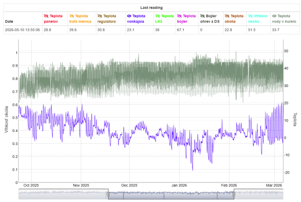

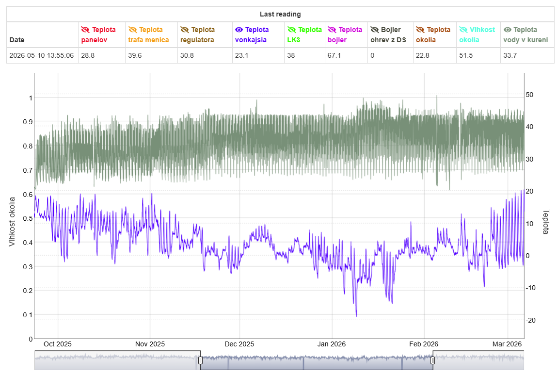

Ja mám tiež klasické radiátorové kúrenie a aj 6/4 rúry sa tam nájdu, objem vody je okolo 250 litrov pri 5 ks radiátoroch, tak žiadnu akumulačku nepotrebujem.
Dom má 100 rokov, kúrenie má už 40 rokov, zateplenie asi 20 rokov a stačí mi hriať vodu v kúrení pri nižších vonkajších teplotách na 40 až 45.
