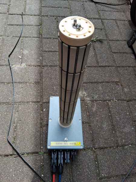

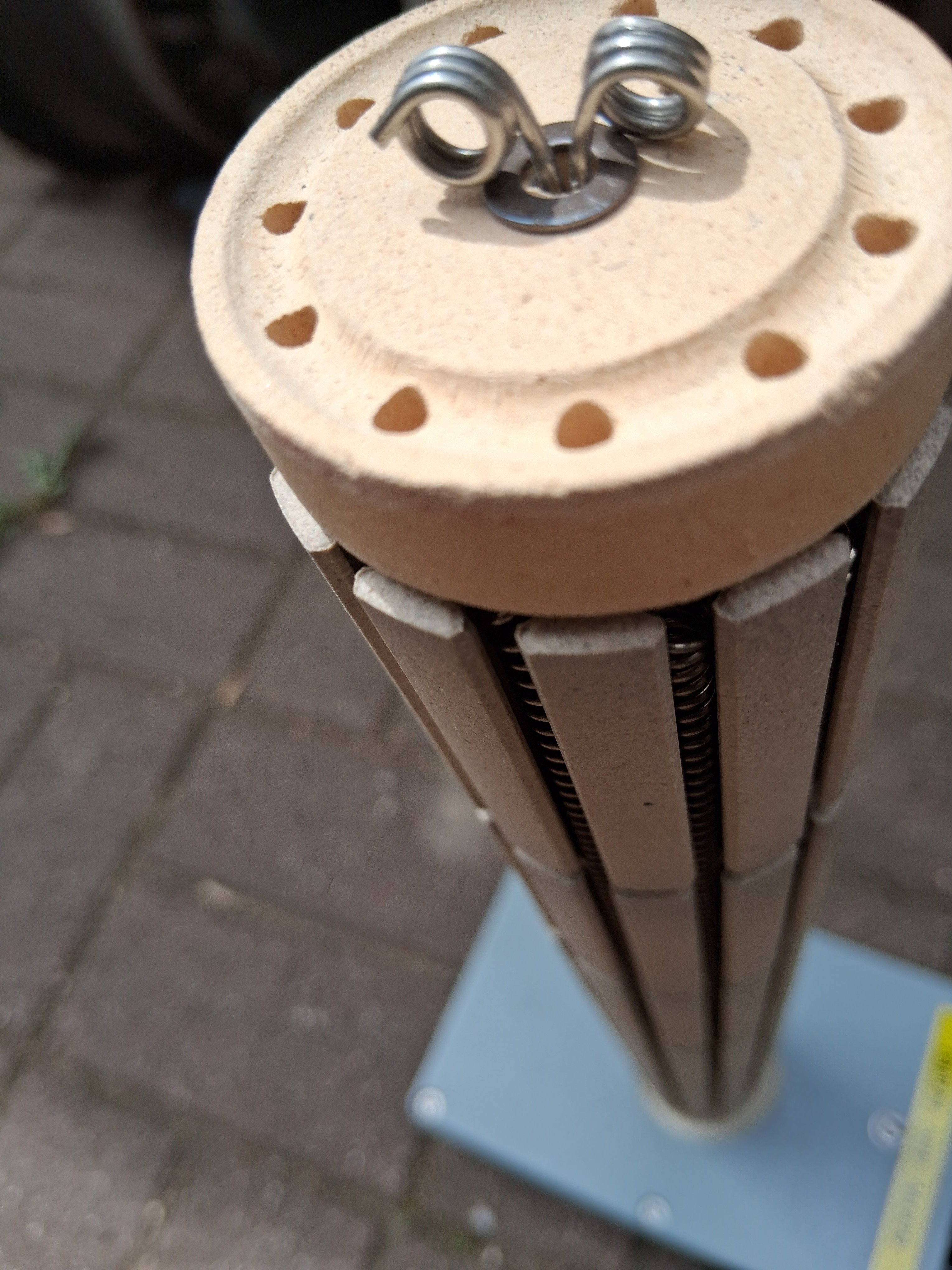

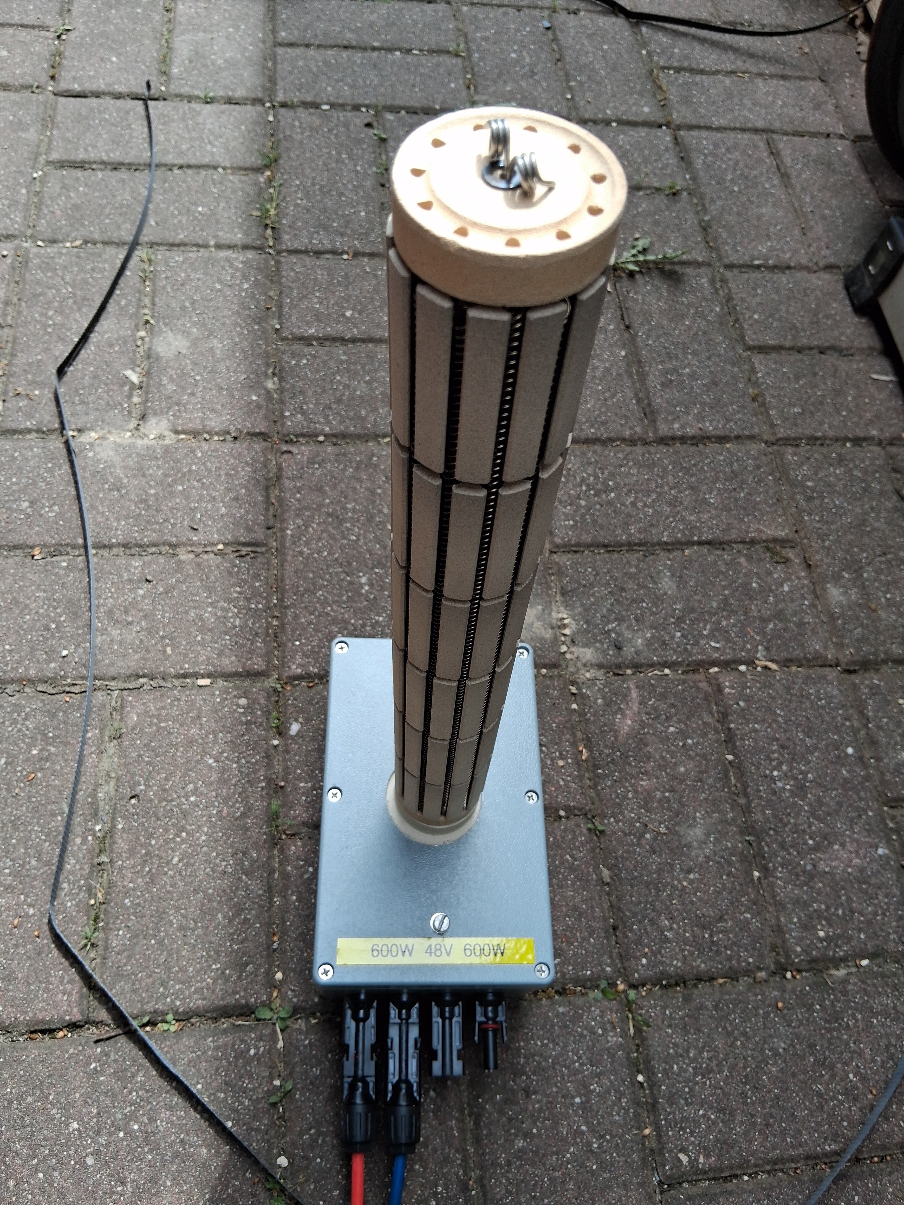

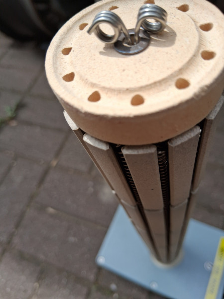

Sesedání = gravitace - je problém pouze u spirál na výšku - jakmile je to TPK a spirála vodorovně tento problém tam vůbec není a drážky mohou být v lajně...
Tady jedna z mých testovacích spirál : (tato zrovna taky z Nadety)
A někteří to již řeší jinak a myslím že to je ten důvod.
Dražice si tam davájí ty spirály sami, kontrolují je při montáži a vysledek je funkční bojler 10+ let.
Spiralu v takovém stavu sem ale viděl v bojleru se stářím 20+ let.
NE pár let = dělá to to dotažení.
