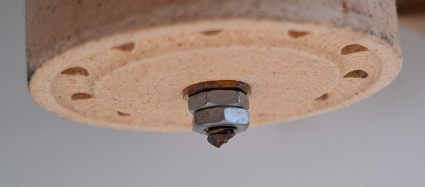

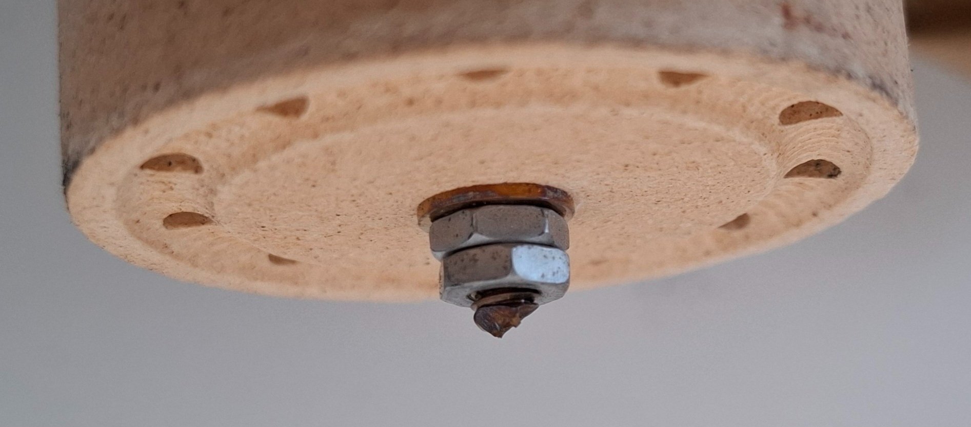

To s tim utazenim mi dava smysl. Teplotni rozraznost oceli by mela byt vetsi nez roztaznost keramiky, tak se to bude porad "povolovat" a "utahovat".
O originalniho telesa couha centimetr zavitovky. Tady u toho z nadety by prostor pro povoleni moc nebyl.

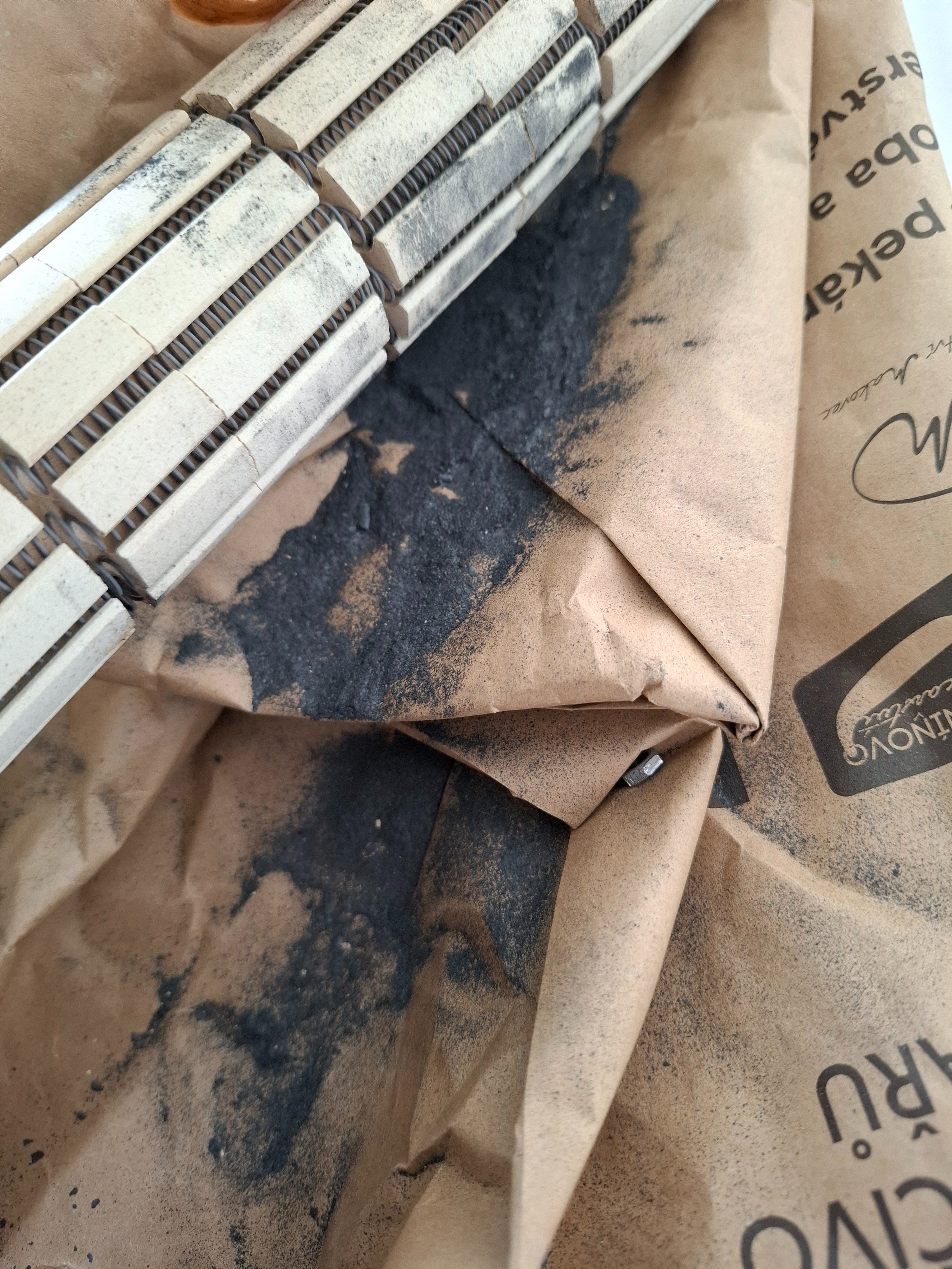

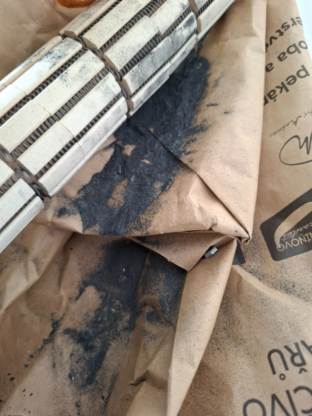

Jeste jak jsem psal o cernem prachu, tak s minimalnim usilim jsem ho vysypal z telesa prekvapive hodne.
Prach je magneticky.
