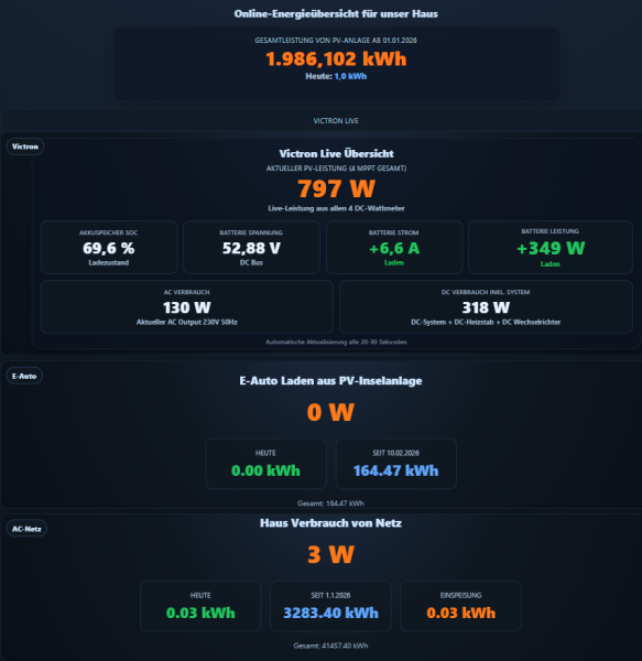

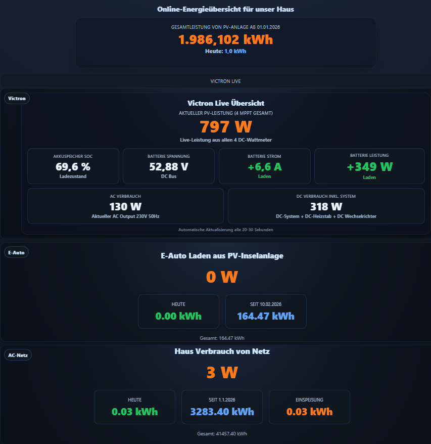

Já se s našimi 7,35kWp blížím k další hranici letos - dnes bude překonáno 2MWh a mám za to, že i bez dalších úprav a s e-autem mám našlápnuto ten celek za rok dostat ke 50:50 z FV a DS.
Narozdíl od předchozích roků nyní vytěžuju zatím 100% což je část energie která zůstala loni na střeše.
Uvidíme, přístřešek pro auto sem ještě bohužel ani nezačal stavět = to že to nyní stačí je taky trošku důvod a více se nyní věnuju jiným restům, zahrada a vše jiné okolo domu.
