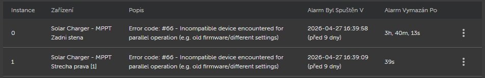

Tak nejsi s tim MPPT sám.Mĕ dnes 150/85 úplně zastavilo výrobu dokud jsem neudělal aktualizaci.
Chvíli jsem si myslel, že je to pokažený.
- Příspěvky: 2376
- Reputace:347
Re: Jirkova FVE
Aha - tedy aktualizace asi velmi zásadní a to až tak, že Victron použil ,, silné zbraně donucení " pokud někdo neaktualizoval sám dřív... = není to jen anomálie u mě

Hele nevim. Ja mel taky starsi firmware v3.16 a vsechno jelo. Az po tom co jsem to tu cetl jsem updatoval na 3.18. 3.17 treba pravdepodobne stahli nebo neproslo testy.JirkaE píše: stř kvě 06, 2026 7:55 amAha - tedy aktualizace asi velmi zásadní a to až tak, že Victron použil ,, silné zbraně donucení " pokud někdo neaktualizoval sám dřív... = není to jen anomálie u mě
Klidne to mohlo byt ze 3.18 prave opravuje nejake zaseky ze starsich verzi a tim se to opravilo. Nejak nevidim mechanizmus, jak by vam to blokli. Teda vidim ale neverim. Jedina cesta pres cerbo. A to by jste zase videli u mppt, ze to vyplo nabijeni. A to by asi udelali vsem a ne jen vam. Spis souhra nahod. Ladit firmware je nekdy velka zabava.
- Příspěvky: 5860
- Reputace:606
Re: Jirkova FVE
Mĕ to úplně stálo na panelech 130V a dodávka 0W.Po aktualizaci se dodávka ihned rozjela.Vypadalo to jako pokažený.Cerbo mám.

U mne jsem ručně aktualizoval dva regulátory na nejnovější firmware a jeden mě zůstal v chybě kompatibility (různý firmware/nastavení), i když dál vyráběl a měl stejnou aktualizaci, která proběhla korektně, i nastavení jako druhý. Jen už nejel v paralelu, ale každý sám za sebe. Od chyby pomohl až tvrdý restart odpojení všeho.JirkaE píše: stř kvě 06, 2026 7:55 amAha - tedy aktualizace asi velmi zásadní a to až tak, že Victron použil ,, silné zbraně donucení " pokud někdo neaktualizoval sám dřív... = není to jen anomálie u mě
Tento problémový byl nastaven jako Master. Ten druhý po vlastním restartu naskočil sám a sice taky s chybou, ale ta zmizela v momentě, kdy jsem aktualizoval Master. To byla za cca 40sec.
