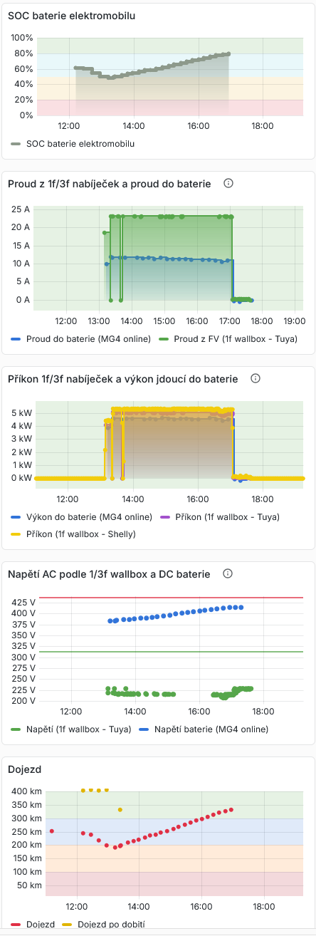

MG4 dobíjím z 1f a zatím jsem na 25A s tím, že by mělo jít až 32A. Přes obyčejnou čínskou nabíječku s tuya, kterou mám integrovanou do Home Assistant. Sleduji i proud do baterie a napětí baterie, jak hlásí auto, které mám rovněž integrované do HA. Podle typu článků vím, kde se má napětí baterie pohybovat - to jsou ty vyznačené meze.gold1 píše: stř úno 25, 2026 8:15 pmTrochu jsem se ponoril do udaju jednotlivych znacek a jsem z toho docela zmateny.Napr.koncernova auta(Skoda,VW)maji pouze 11kw AC nabijeni a vice jak 16A po jedne fazi udajne nepusti.Takze nejake smysluplne vytezovani behem odpoledne je jen mokry sen.U BMW to urcite ma takto iX3 a u iX1 je udajne nutne priplatit za 22kw nabijecku a jestli to zvladne auto s 11kw nabijenim nikdo nevi.AI mele nejake nesmysly o tom,ze nejaka auta v pripade nastaveni 1F nabijeni propoji fyzicky 2 faze a tim docili tech 32A,ale nepodlozi to zadnym manualem ani oficialni zpravou.Muze zde napsat realnou zkusenost nekdo,kdo ma takove auto a nabiji ho pres wallbox pouze z 1 faze???
