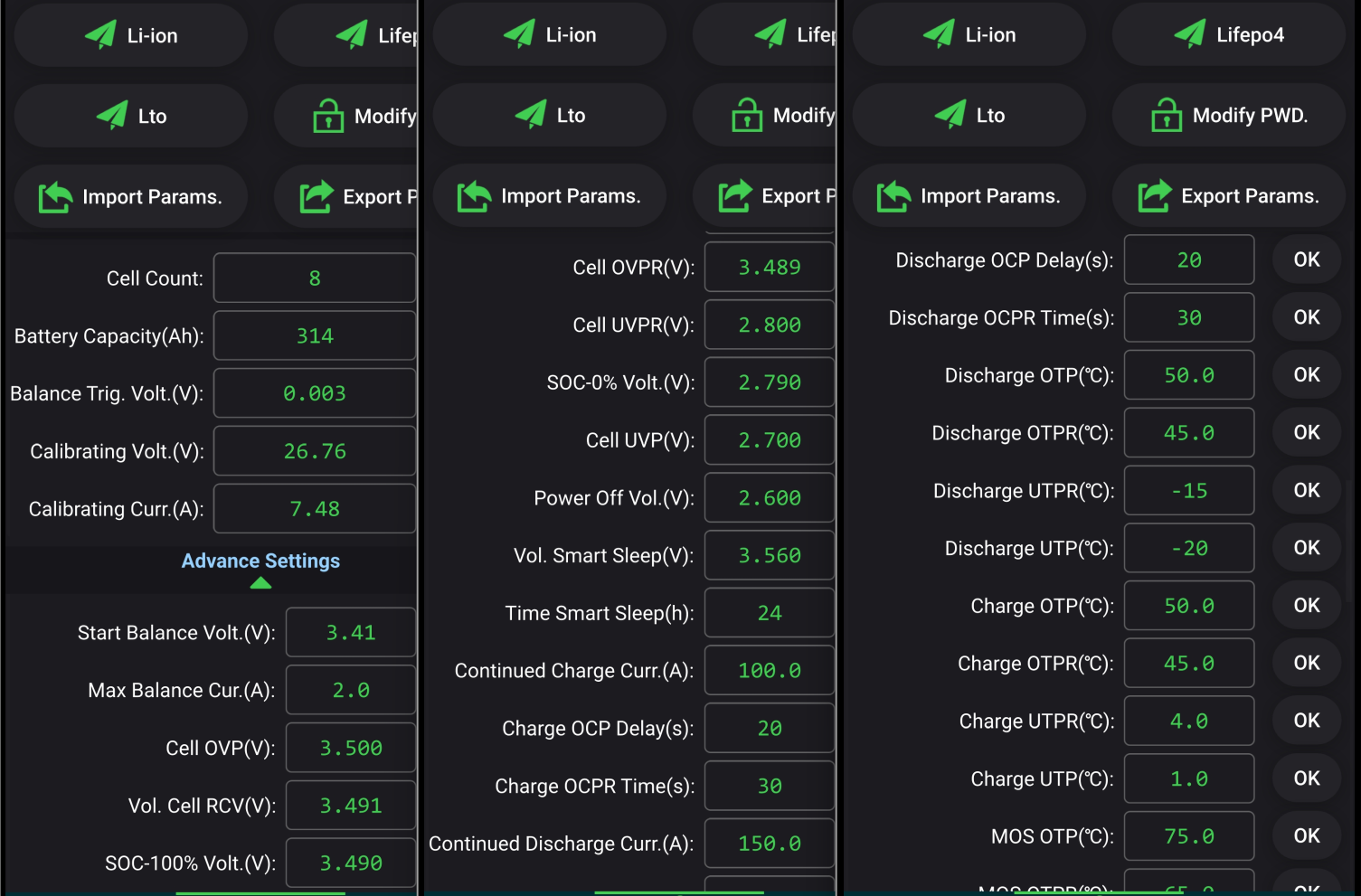

Tak jsem se konečně dostal k akumulátoru.
Vyrobený "kompresní box" a články staženy cca 300kg.
Dnes ho budu přesouvat do sklepa a udělám inicializační cyklus nabití - vybití - nabití.
Pomocí laboratorního zdroje ho budu nabíjet proudem cca 8A.
Teď dotazy:
1. Top balancing - mám nastavit pro článek 3,55V? Nechce se mi zbytečně jít s napětím na maximální hodnotu článku.
2. Pro zkoušku reálné kapacity celého packu + pro BMS > 3V-3,55V?
3. Nastavení ochrany BMS 2,8V-3,62V?
4. Nastavení solárního regulátoru + měniče 3,1V-3,46V?
5. Balancování zapnout od 3,41V?

Určite nechoď cez 3,55V, výrobca pri predpisuje pri 0,05C = 15,7A ukončiť pri 3,65V nabíjanie, takže 8A zdrojom to ničíš, ak vidíš 3,65V. Články 100% nabiješ aj keď nastavíš 3,45V a počkáš kým klesne prúd na 0,1A ( BMS berie 50mA ak balancuje tak okolo 100mA). To znamená že sa využila všetka chémia a minuli sa ionty. Zároveň za ten čas sa dokonale zbalancujú. V BMS prestav počas prvotného balancingu diference z 0,01V ako je prednastavená na cca 0,003V.
Ja som kedysi prvý pack nabíjal laboratórnym zdrojom 3,65V kým brali a bez stiahnutia a čudoval som sa prečo sa mi všetky mierne nafúkli. Stiahnutie ich zrovnalo ale určite im to dobre neurobilo. Teraz už som múdrejší.

Ať jsem o něco chytřejší, k čemu je lepší mít jištění na obou pólech? V případě zkratu / nadproud, přeruší vedení obě naráz? Je potřeba mít oba póly odpojené, když se bude něco na systému dělat? Koukal jsem se na videa, kdy do 150A pojistky pouštěli zkratový proud 600A a byla to jen rána + pár jisker. Já mám ještě horní kryt na ten držák pojistky, takže není možnost, aby se to nějak dostalo ven ke článkům.
Na laboratorním zdroji jsem nastavil proud 5A a dal napětí 27,7V, což vychází 3,46V na článek. Cca 0,4V před nastaveným napětím už zdroj proud snižuje a při 27,7V už je téměř na 0A.
Mám hodnoty v BMS správně nastavené? Pročetl jsem dost diskuzí a každý to má o trochu jinak nastavené... Proto se radši ptám, abych to měl v nějakých normálních mezích.

Pokud nemas uzemneny jeden z polu, tak musis jistit oba poly. Aby melo co zareagovat, kdyz dojde k druhe poruse. Ostatne kodl to tu popisoval, co mu to zachranilo. A je to kvuli tomu v norme.
Tj. nemas uzemneny jeden z polu, musis jistit oba.
Proud 600A neni zkratovy proud, ten je tak o rad vyssi, a ta tvoje mega ma sotva 2000A. Takze ti to tam klidne muze zustat horet obloukem. A nejaka krytka tomu nezabrani.
Moznost odpojit oba poly baterie je take samozrejme pri jakekoliv praci obrovske plus.
Jo, a pod ty clanky dej cetris desku, at nelezi na tom horlavem.
