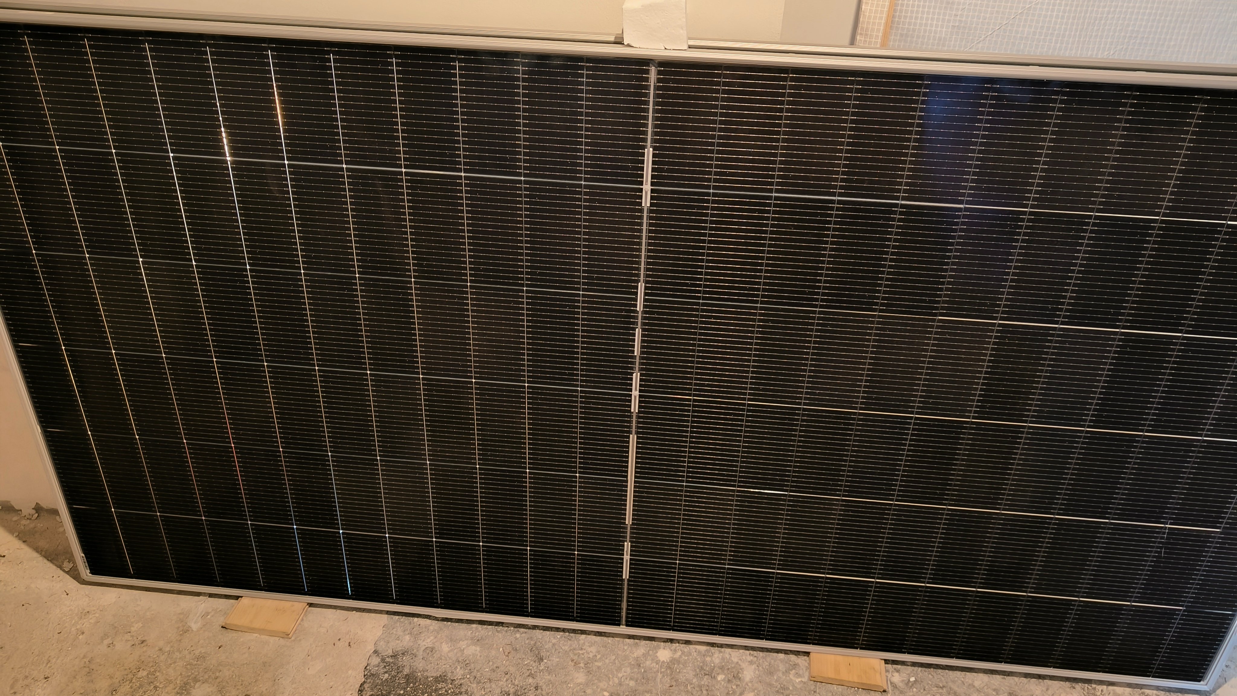

Volba tedy padla na 2 co největší panely – Jinko Tiger neo 580w bifacial (228x114cm) Vmp 42,59V a Imp 13,62A. Zapojené budou sériově.

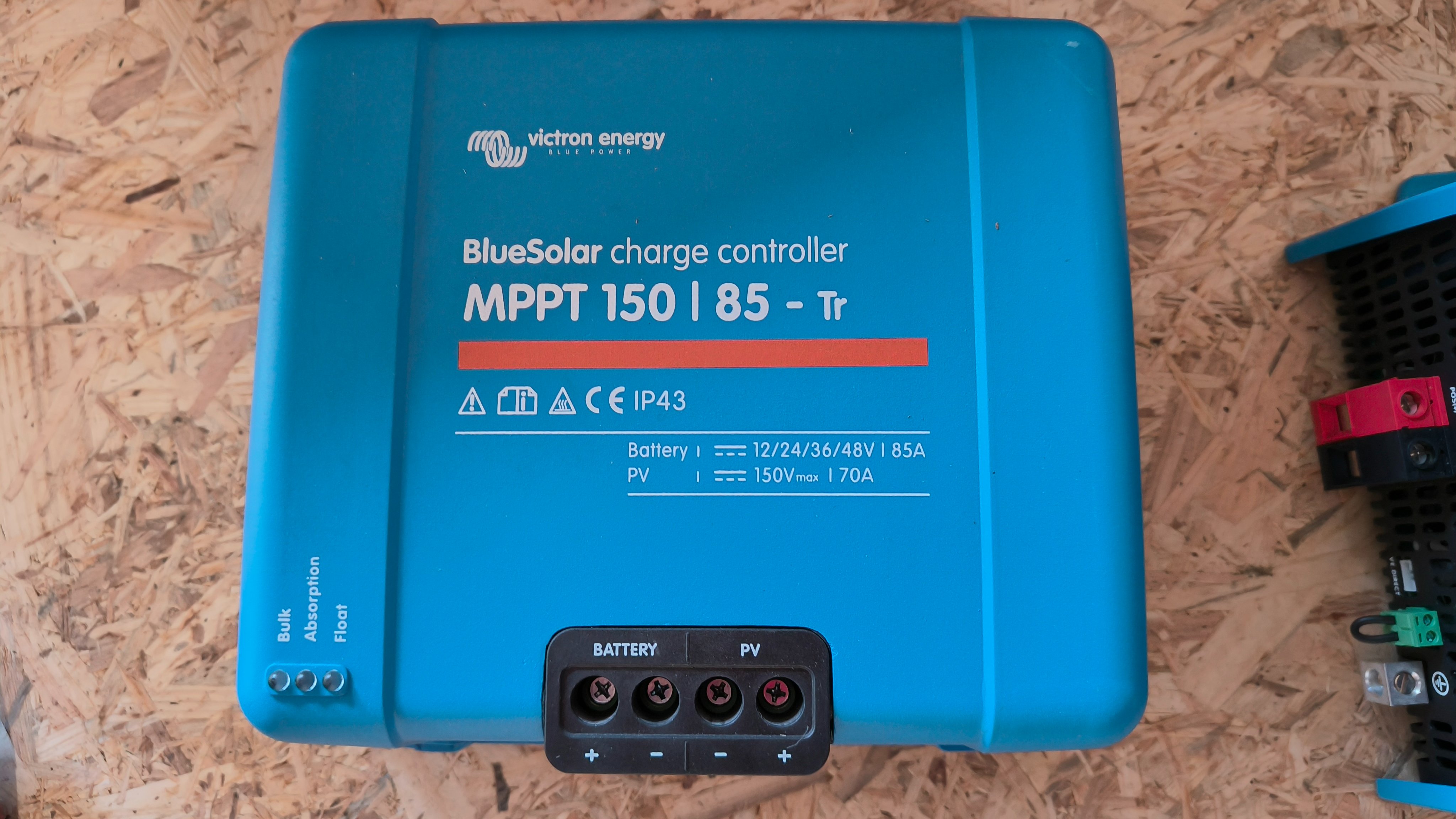

Regulátor: jsem sehnal Victron bluesolar mppt 150/85, 8 let starý / naběháno 22MWh, za pěknou cenu.

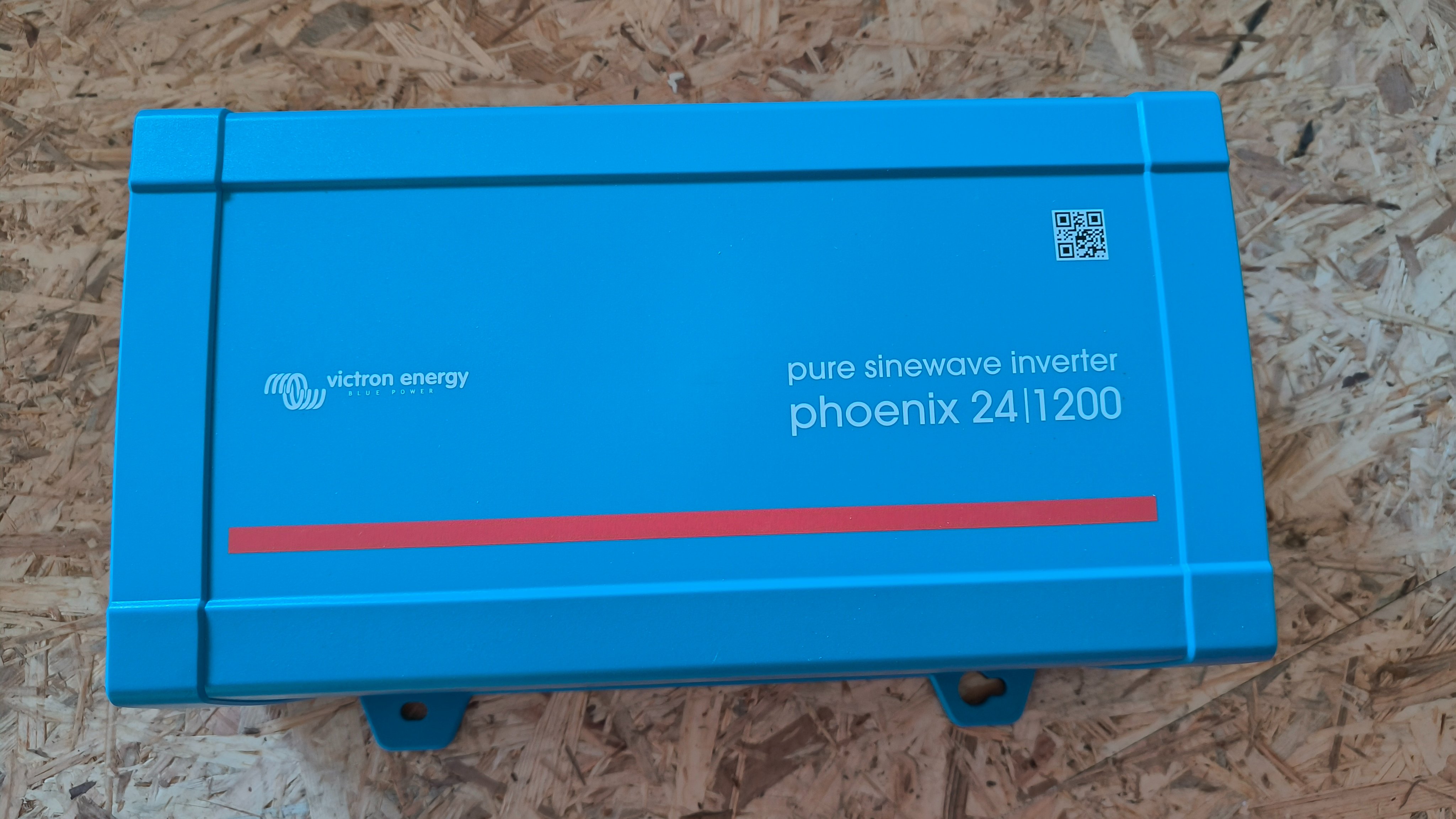

Měnič napětí: Victron Phoenix 24/1200, 4 roky starý (nepoužitý) + VE.direct>USB

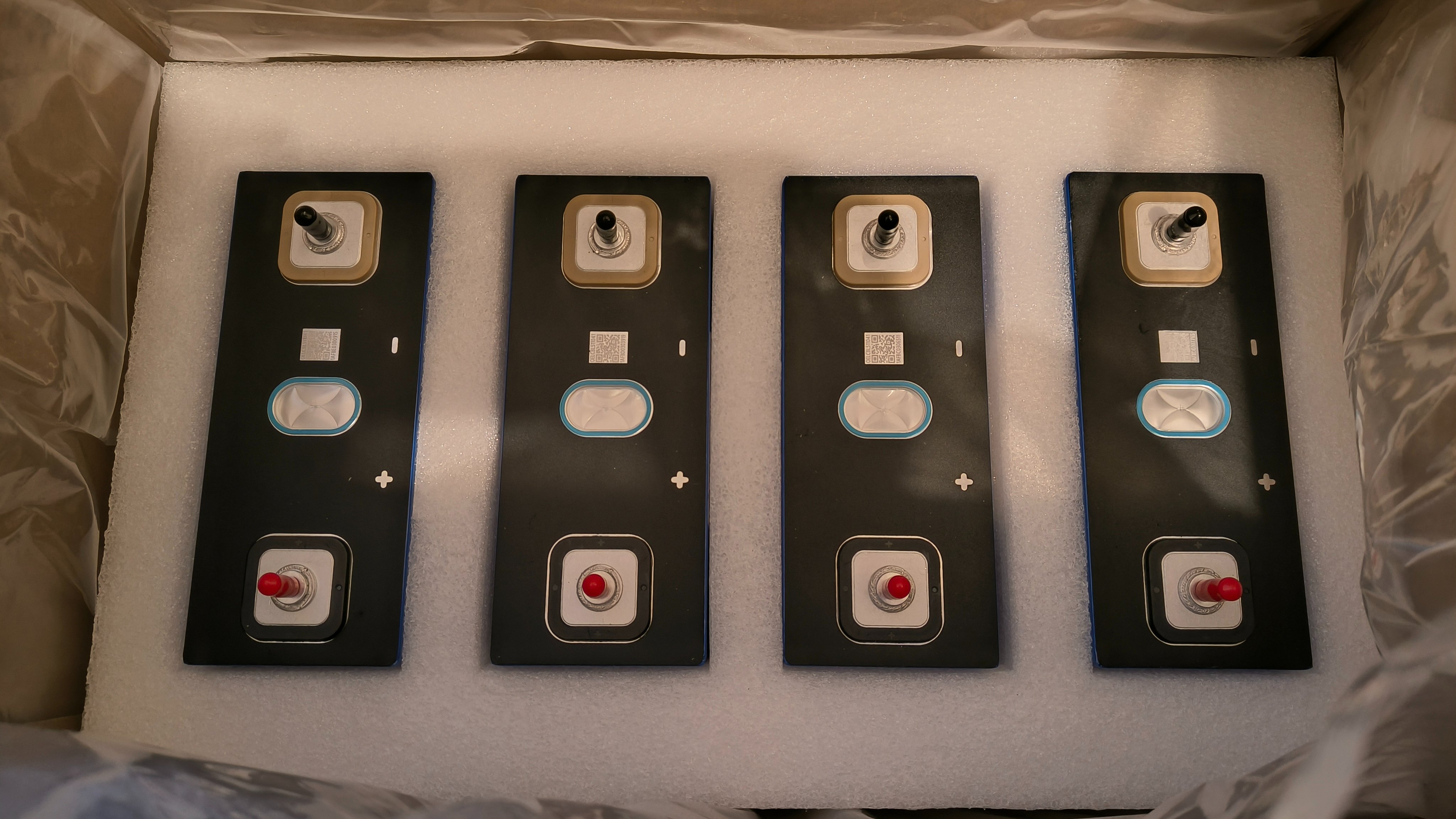

Akumulátor: 8x LiFePO4 články Dejin 314Ah, který jsem objednal měsíc zpět ještě před zdražením z Alibaby z německého skladu, leží ještě v krabici – není čas na sestavení boxu.

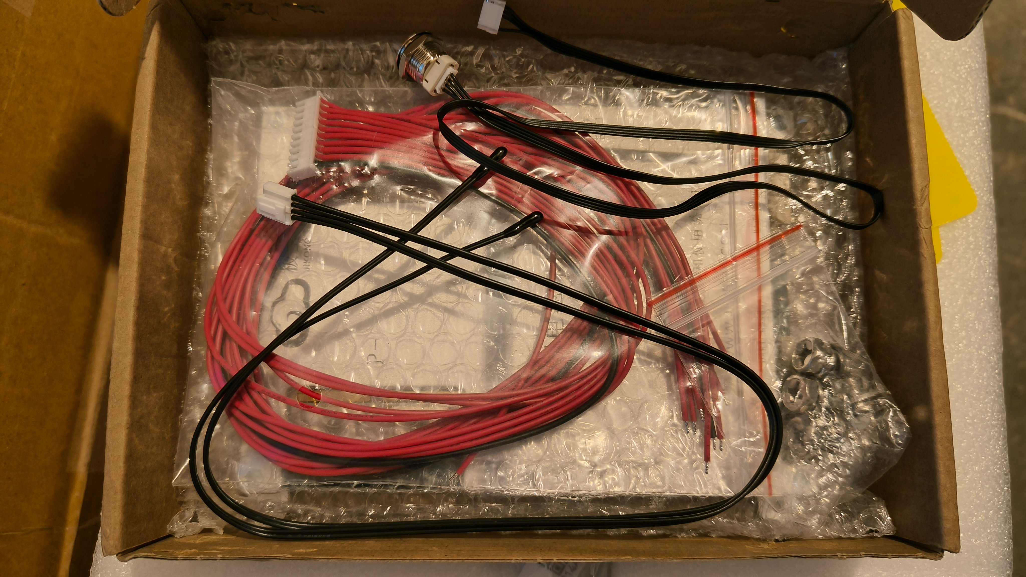

+ k tomu JK BMS 8S 200A Zatím to mám vše ještě v krabicích a budu průběžně psát, když se to někam posune.
