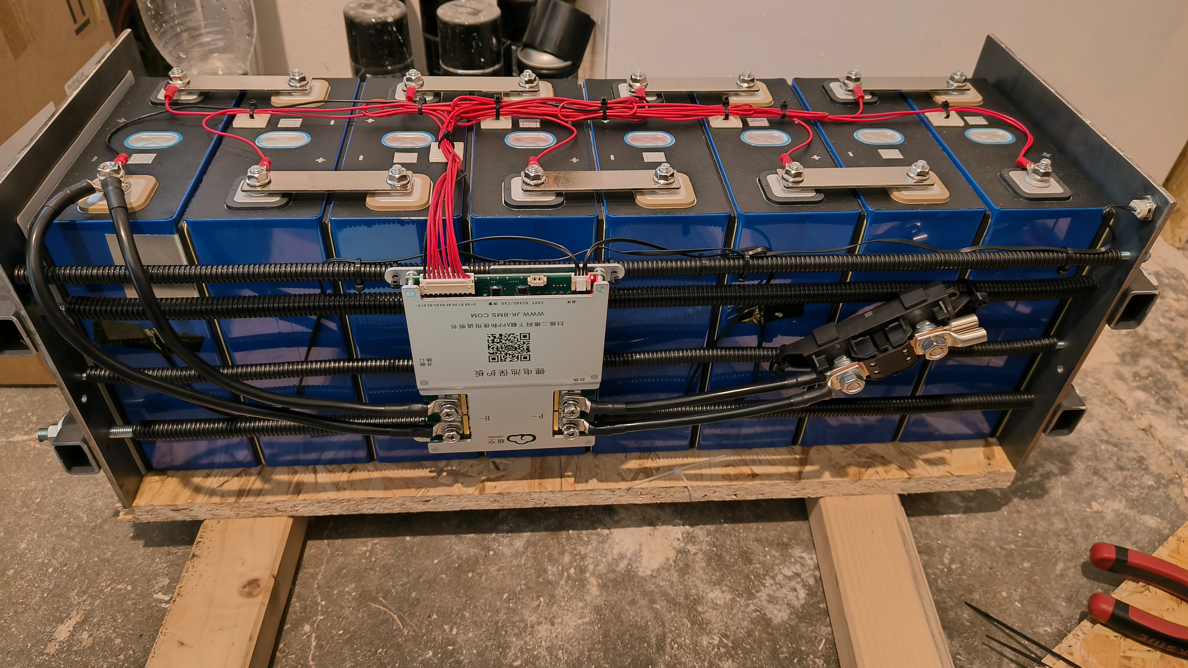

Tak jsem se konečně dostal k akumulátoru.
Vyrobený "kompresní box" a články staženy cca 300kg.
Dnes ho budu přesouvat do sklepa a udělám inicializační cyklus nabití - vybití - nabití.
Pomocí laboratorního zdroje ho budu nabíjet proudem cca 8A.
Teď dotazy:
1. Top balancing - mám nastavit pro článek 3,55V? Nechce se mi zbytečně jít s napětím na maximální hodnotu článku.
2. Pro zkoušku reálné kapacity celého packu + pro BMS > 3V-3,55V?
3. Nastavení ochrany BMS 2,8V-3,62V?
4. Nastavení solárního regulátoru + měniče 3,1V-3,46V?
5. Balancování zapnout od 3,41V?
Teď dotazy:

Re: Poloostrov FVE 1160Wp
Určite nechoď cez 3,55V, výrobca pri predpisuje pri 0,05C = 15,7A ukončiť pri 3,65V nabíjanie, takže 8A zdrojom to ničíš, ak vidíš 3,65V. Články 100% nabiješ aj keď nastavíš 3,45V a počkáš kým klesne prúd na 0,1A ( BMS berie 50mA ak balancuje tak okolo 100mA). To znamená že sa využila všetka chémia a minuli sa ionty. Zároveň za ten čas sa dokonale zbalancujú. V BMS prestav počas prvotného balancingu diference z 0,01V ako je prednastavená na cca 0,003V.
Ja som kedysi prvý pack nabíjal laboratórnym zdrojom 3,65V kým brali a bez stiahnutia a čudoval som sa prečo sa mi všetky mierne nafúkli. Stiahnutie ich zrovnalo ale určite im to dobre neurobilo. Teraz už som múdrejší.
