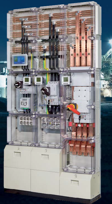

Já to znám jenom z doslechu, prej tam v rozvodně s jmen. proudem na nějaký kA poniklovali spoje pásovin a pak jim to v těch spojích uhořelo. A to ze dvou důvodů: 1.) nikl je mnohem tvrdší než měď, tj v ploše kontaktu se nedomáčkne na takovou plochu jako měď, 2.) má mnohem horší vodivost. I když je to vrstvička pár desítek um, tak při nějakým kA už to oteplení může být likvidační... Ony ty sběrny na tyhle proudy jsou obvykle vícenásobný, tj několik pásovin s mezerama na sobě, a ve spoji jsou další uložený v těch mezerách... tady jenom ukázkovej obrázek, tohle tipuju tak na 1000A hlavní jistič: no a představ si, když mezi tu trojitou přípojnici, která je třeba každá 120x20mm CU dáš další tři 120x20 kolmo, každej spoj prošroubovanej 4x M16 ne li víc, a v každým tom spoji je prostě 100um niklu místo očištěné mědi a pak tam pošleš nějaký kA jmenovitýho proudu... Já teda s takovou brutalitou nedělám, ale už jsem to párkrát viděl nejenom na obrázku, rozvodna za 500kVA trafem na nn části už je fakt kovařina...
A najdou se fakt divný věci, v přípojnicovým rozvodu z Al jsou kvůli dilataci pružný členy z hliníkovejch plechů ohnutejch do vlny, a je to sešroubovaný duralovejma šroubama (to celý kvůli tepelné roztažnosti). Tam je bez momenťáku zakázáno na to šahat...
