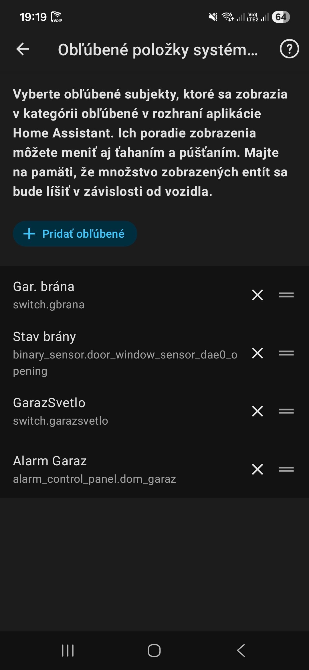

Re: Home Assistant a Android Auto
Musite si tam pridat entity do oblubenych poloziek,potom zmizne balast a bude tam len to,co potrebujete.
