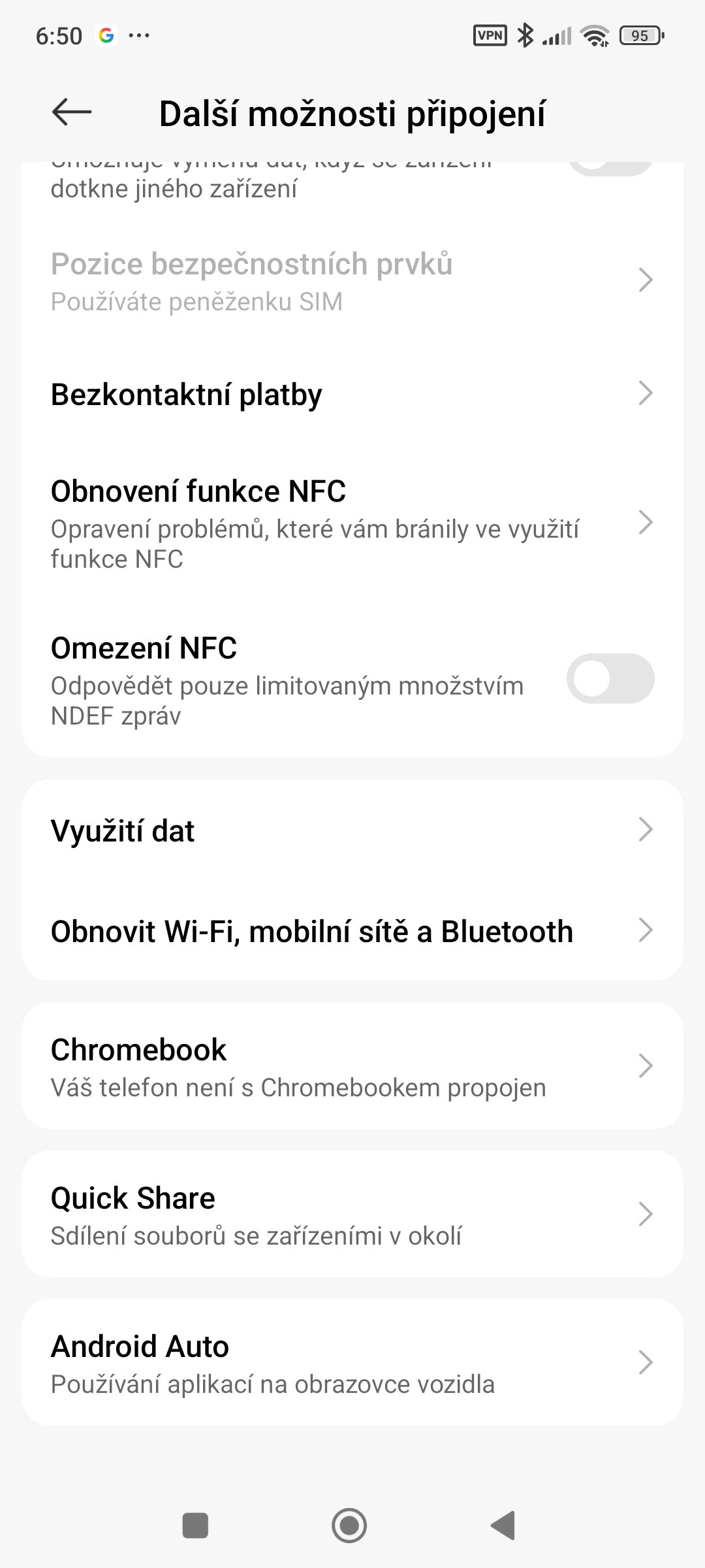

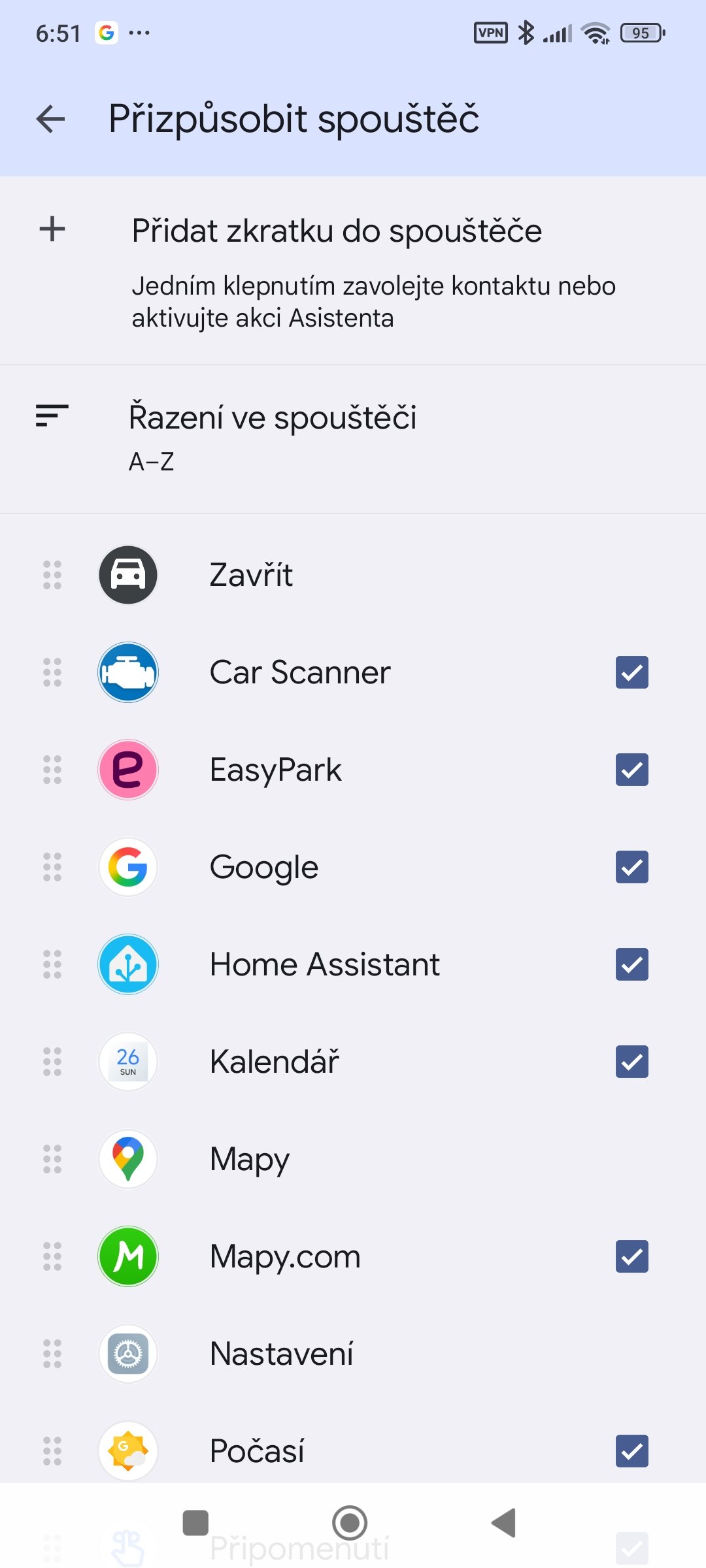

Já mám v mobilu aplikaci Home Assistant (a VPN Tailscale). Doma v HA doplněk Tailscale pro přístup z celého světa. Pak na mobilu nastavím aby HA nebyl pro AA skrytou aplikací.
U xiaomi to je pod "další možnosti připojení" Kde jsou jak ty aplikace, které vybrané pro zobrazení jsou, tak ty, které jsou skryté a které lze rovněž pro zobrazení v AA vybrat.
