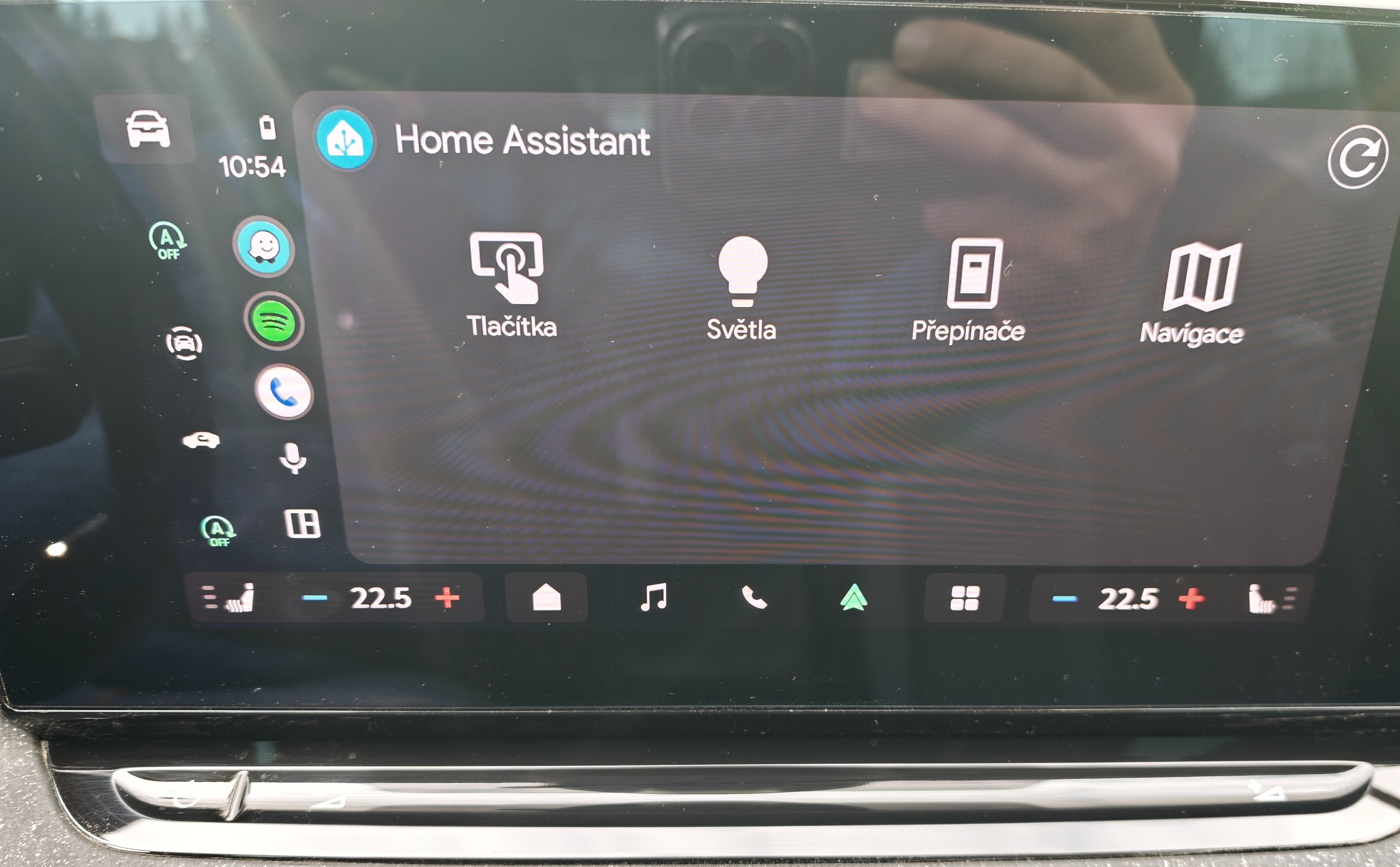

Používá někdo v Android Auto i Home Assistant? Bylo by zajímavé na displeji auta zobrazovat stav elektrárny (grafy) a třeba i spouštět spotřebiče. V základu vidím něco úplně jiného než z počítače nebo mobilu:

Re: Home Assistant a Android Auto
Ja pouzivam,ale mam tam len otvaranie garazovej brany a stav alarmu. Nejake grafy mi pri jazde nedavaju ziadny zmysel.
Grafy určite nie, tiež tam mám len ovládanie dvoch brán, stav elektrárne, SoC a podobne.
No já si chtěl zpříjemnit pražské kolony. Sledování/ovládání elektrárny z mobilu je proti předpisům, zatímco na displeji auta bych si klidně klikal.
Na mobilu to je mrňavé. Na displeji auta už normální. Zkoušel jsem spustit (neúspěšně) apk screen2auto, ale to je asi pro obvyklé značky a ne pro MG.
ok, a to se nějak musí pro ten android auto nastavit? mám dojem, že mi to ani HA v aplikacích na displeji auta nenabízí... Otvírám to přes zerotier ve web. prohlížeči na mobilu.
Já mám v mobilu aplikaci Home Assistant (a VPN Tailscale). Doma v HA doplněk Tailscale pro přístup z celého světa. Pak na mobilu nastavím aby HA nebyl pro AA skrytou aplikací.
U xiaomi to je pod "další možnosti připojení" Kde jsou jak ty aplikace, které vybrané pro zobrazení jsou, tak ty, které jsou skryté a které lze rovněž pro zobrazení v AA vybrat.
jasně, ale zástupce IP adresy pro spuštěšní ve firefoxu mi to třeba nenabízí, stejně jako spoustu aplikací, který v tom telefonu jsou. Takže je to nějakým způsobem omezená nabídka.
Já vidím v AA také pouze ovládací prvky.
