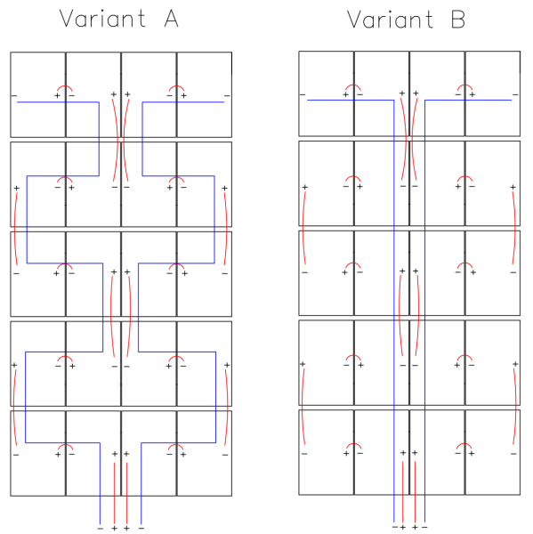

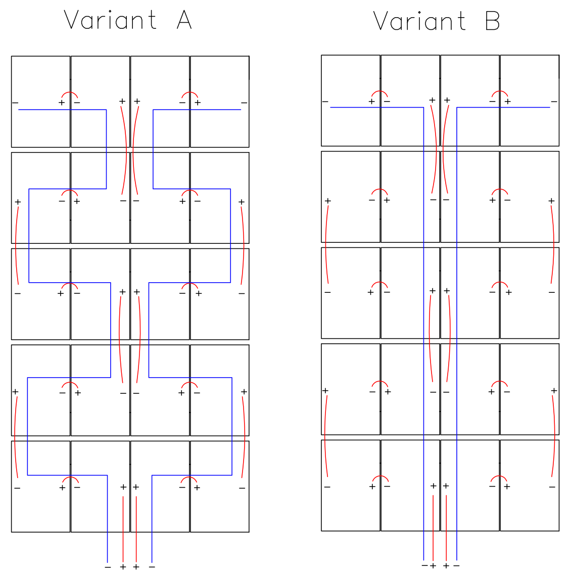

Re: Návrh poloostrovnej FVE pre začínajúceho nadšenca do FVE
No paaani, ako to pospajat?
Cosi som cital o "indukcnej" slucne, tak variant A je teda lepsi? Pripadne mi dajte navrh.
Pripominam, ze kvoli tienu chcem vertikalny string (zapojenie nad sebou)
všechny špatně.
Co nejmenší plocha smyčky. To všechno kvůli naindukování elmg pole od nepřímého úderu blesku. Tady máš návod:
Ale pokud chceš řešit bezpečnost, tj rozpojení stringu na části do 120V, tak musíš mít na každým panelu optimizer s funcí bezp. odpojení, a nebo každý dva (3?) panely samosatně stáhnout k bezp. spínači, kterej ti to rozpojí na ty malý kousky... Samozřejmě úložnej materiál na solarkabely pod střechou a pod celokovový, ne drátěnej žlab nebo tak něco...
oprava: varianta A má nejblíž k tomu správnýmu provedení, ale to rozpojení na 120V DC bych taky nebral na lehkou váhu. Nebo ty protipožární EN normy na slovensku neplatí?
