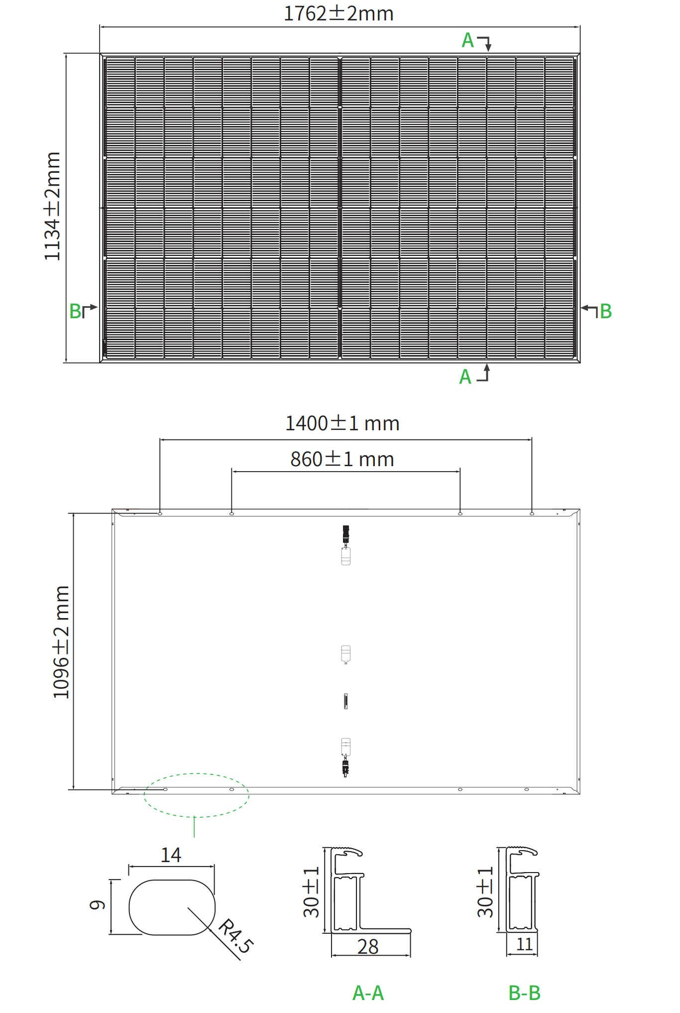

Idem si robit plan na strechu, kde dam hlinikove nosne profily. Pozeram aj manual ku panelom a chcem si len potvrdit.
Hlinikove nosne profily sa umiestnuju na tie "vnutorne" diery? (v mojom pripade (860mm): Datasheet hir: https://eshop.jm-tech.sk/fotky22974/fot ... l4m-dv.pdf
- Příspěvky: 4838
- Reputace:944
Re: Návrh poloostrovnej FVE pre začínajúceho nadšenca do FVE
Asi ne. Otvory jsou vhodné třeba pro připevnění kabelu uzemnění. Výrobce předepisuje, kde mají být panely uchyceny, ale není to nic kritického co by se měl člověk snažit za každou cenu na centimetr dodržet. Já to sázel od oka zhruba čtvrtina délky panelu jako převis, ani jsem si nepočítal, kdy bude namáhání panelu od spojitého zatížení nejnižší.
- Příspěvky: 8349
- Reputace:1069
EDIT: ty díry jistě nejsou pro uzemnění, na to je tam obvykle zvlášť dírka cca 5mm s označením uzemnění, a dává se do ní samořez. štoroubek + zubatá podložka. Já raděj dávám ty propichovací nerez podložky na profily...
Uchycení: Pokud vyjdeš někde mezi vnitřní a vnější díry, tak je to v pořádku, pokud to výrobce nespecifikuje jinak, tak běžná praxe je 1/4 od kraje, tj 44 cm a mezi nimi 88cm... Na taškách s roztečí latí 32-35cm se to dává na 3 šáry, tj 96-105cm pro tyhle 176cm panely... Pro doumetrovky je to cca 50cm od kraje , a ty 2.3m jsem zatím naštěstí nikdy nemontoval...
- Příspěvky: 6991
- Reputace:983
Ale jo, to jsou presne otvory na ukotveni, kdyz je potrebujes pridelat za ram panelu. Pokud je budes pridelavat na profily pomoci tech krajnich a omega "spojek", tak je take pridelavas v rozmezi tech otvoru.
Tedy v tomto pripade musis mit roztec profilu cca. tech 860 az 1400 mm. Delas to samozrejme tak, aby ses trefil v radach kridlic.
Vidim, ze kodl byl o neco rychlejsi.
