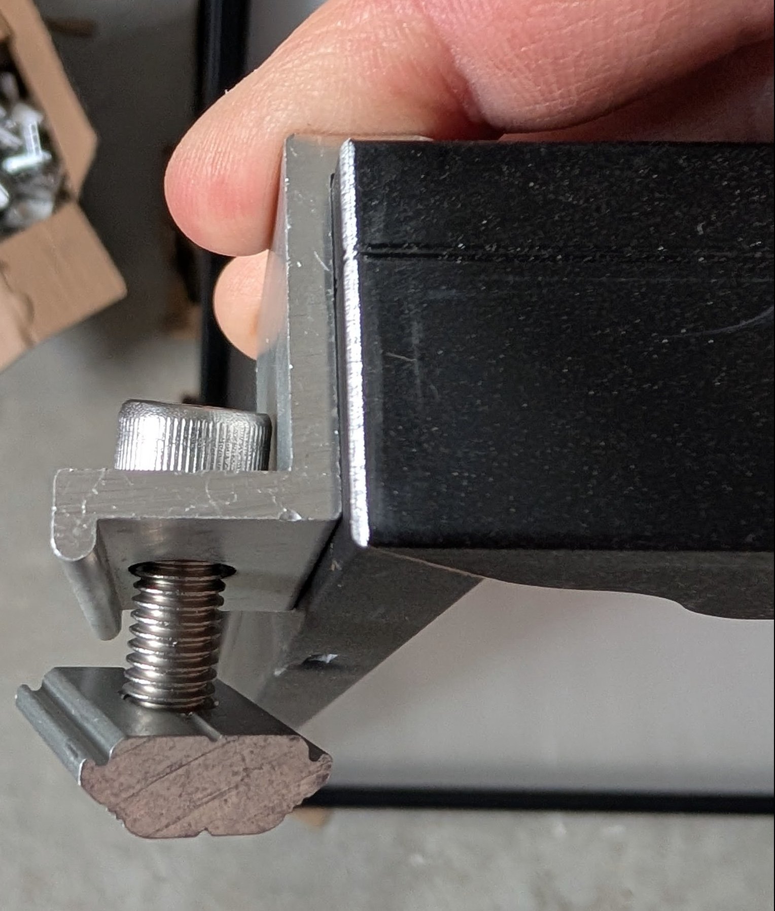

Re: Návrh poloostrovnej FVE pre začínajúceho nadšenca do FVE
Aaa este otazocka ci je toto OK? Koncove svorky su cca 2mm kratsie ako panel (ten ma skoro presne 30). Svorky som kupoval tieto:
https://umakov.sk/products/koncova-svor ... sol-fec-30
- JozefSK
- Příspěvky: 389
- Reputace:65
Prave teraz kladiem Al profily na strechu novej garaze pre panely vysoke 1722 mm. U nas ked fuka, tak fuka fest. Preto davam nie dva, ale po tri Al profilov na vysku panelov.
Podla mna je to OK.Ghost86 píše: ned dub 12, 2026 8:21 pmAaa este otazocka ci je toto OK? Koncove svorky su cca 2mm kratsie ako panel (ten ma skoro presne 30).
- Ghost86
- Příspěvky: 165
- Reputace:6
- Lokalita: SK - Kysuce
No snad hej, predpokladam ze tam musi byt nejaky pritlak, ktory sa tak vytvori. Stredove svorky su na pruzine, tie sa mozu skrutkovat celkom nizko.
- JozefSK
- Příspěvky: 389
- Reputace:65
Je to tak, potrebujes tam vytvorit pritlak.
