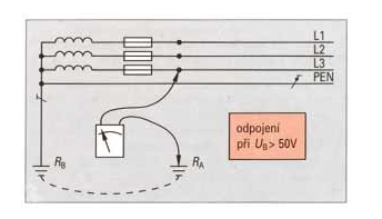

Re: Správný chránič pro ostrovní systém
jj, v ostrovním řežimu nemá propojený N na Pe, i slabý drátek zajistí při měření impedanci vyhovujícíglottis píše: úte bře 31, 2026 5:29 pmV manualu se pise o ground relay: With this relay, the neutral conductor of the AC output is grounded to the chassis when the AC input relays are open. This ensures the correct operation of earth leakage circuit breakers in the AC output.
Impedanece by mu normalne vyhovela ikdyz by to mel pripojene 2,5kou, ne? Kdyby toho nebyl kilometr. Jaky je tam limit impedance? Tam bude problem v tom, ze v ostrove odpojil PEN od DS a jede na svuj zemnic, ktery nebude v nejlepsi kondici. Jinak se to neda moc vysvetlit.
- Impedance smycky.png (45.71 KiB) Zobrazeno 10 x
