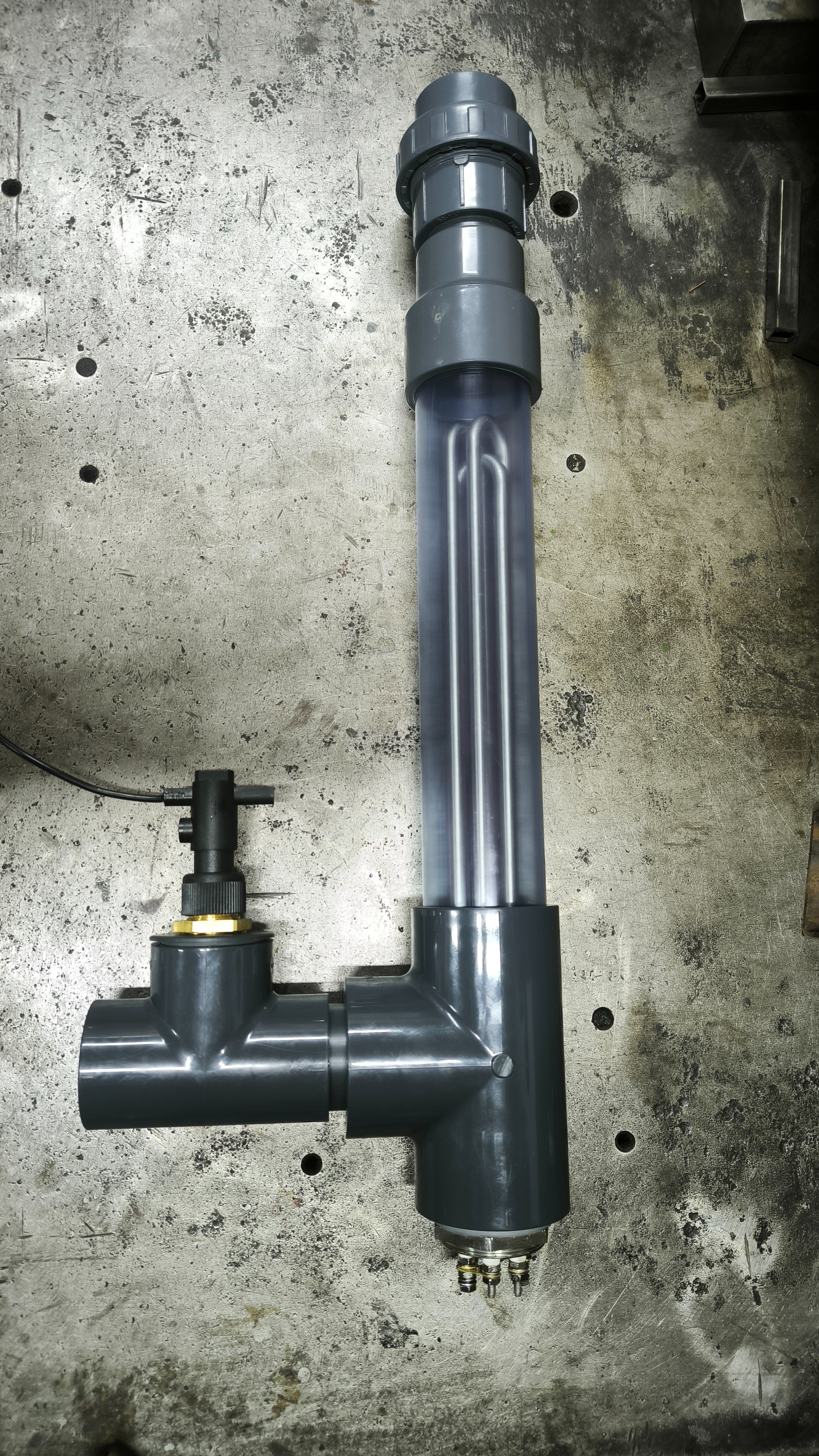

DC těleso 2000W

Napsal bych prosím něco trochu víc o tom plastovém průtokovém ohřívači?leoshavla píše: sob bře 21, 2026 8:05 pmUž se rýsuje průtokový ohřívač k bazénu s DC tělesem od JitkyE
Dal jsem ho do průhledné trubky, abych ho měl pod kontrolou a viděl jak na něj působí chlorová voda a uzemněné DC mínus
Z čeho to je?
Ono to sice na první pohled vypadá možná jako HT-trubky, ale to asi nebude, protože to má zřejmě vnitřní závity, kdežto HT je těsněné gumovou manžetou.
A tu průhlednou trubku jsi sehnal kde? Je to bezva nápad, udělat to průhledné.
To máš do těch plastových koncovek vlepené? Nebo jsi na to vyřízl závit a našrouboval to tam?
Díky za případné info.

Je to PVC-U i ta průhledná trubka 63mm a redukce na 50 mm, je to klasická bazénová armatura a lepí se to, to těleso ze spoudu je na závit G 1 1/2
