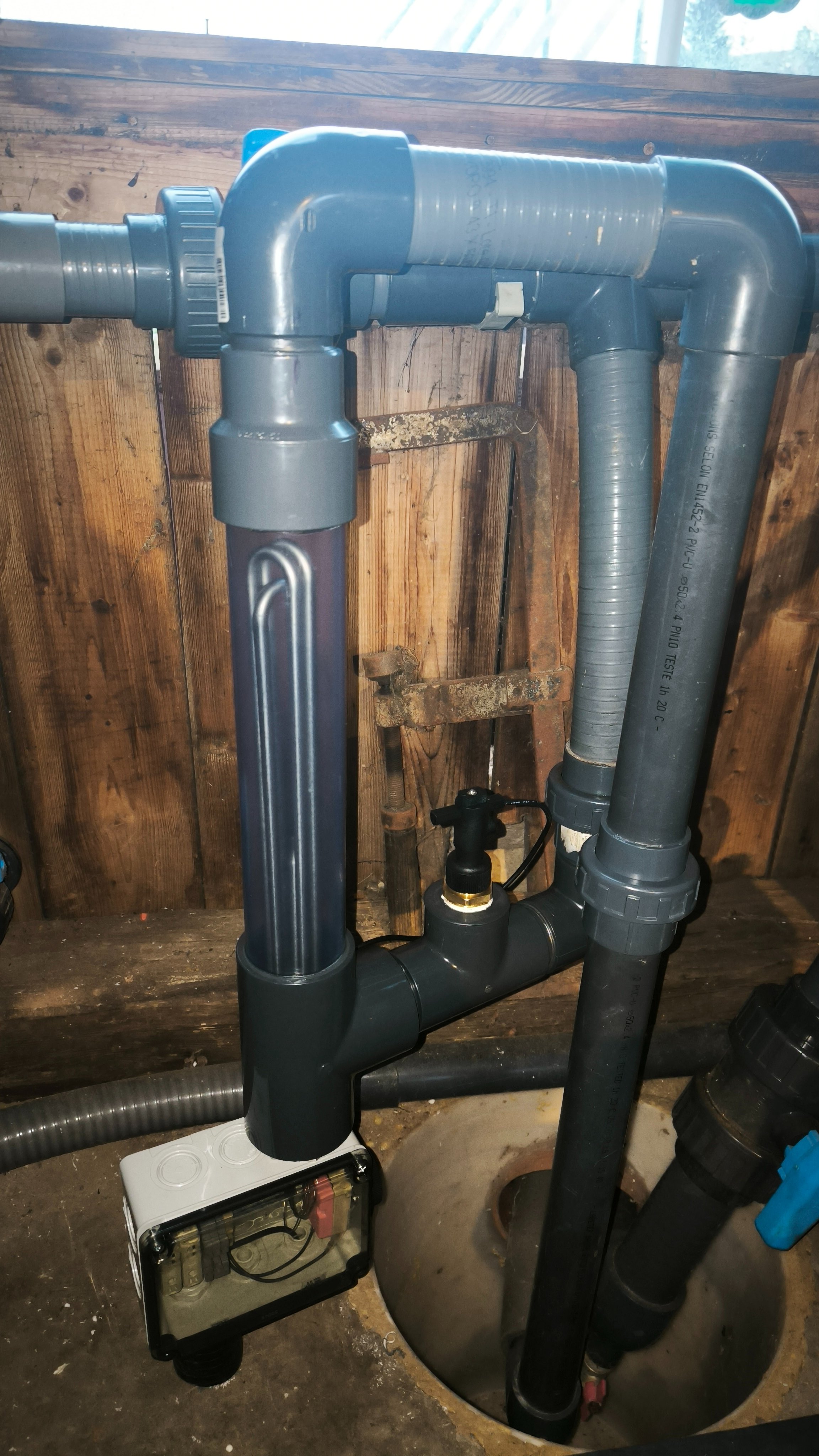

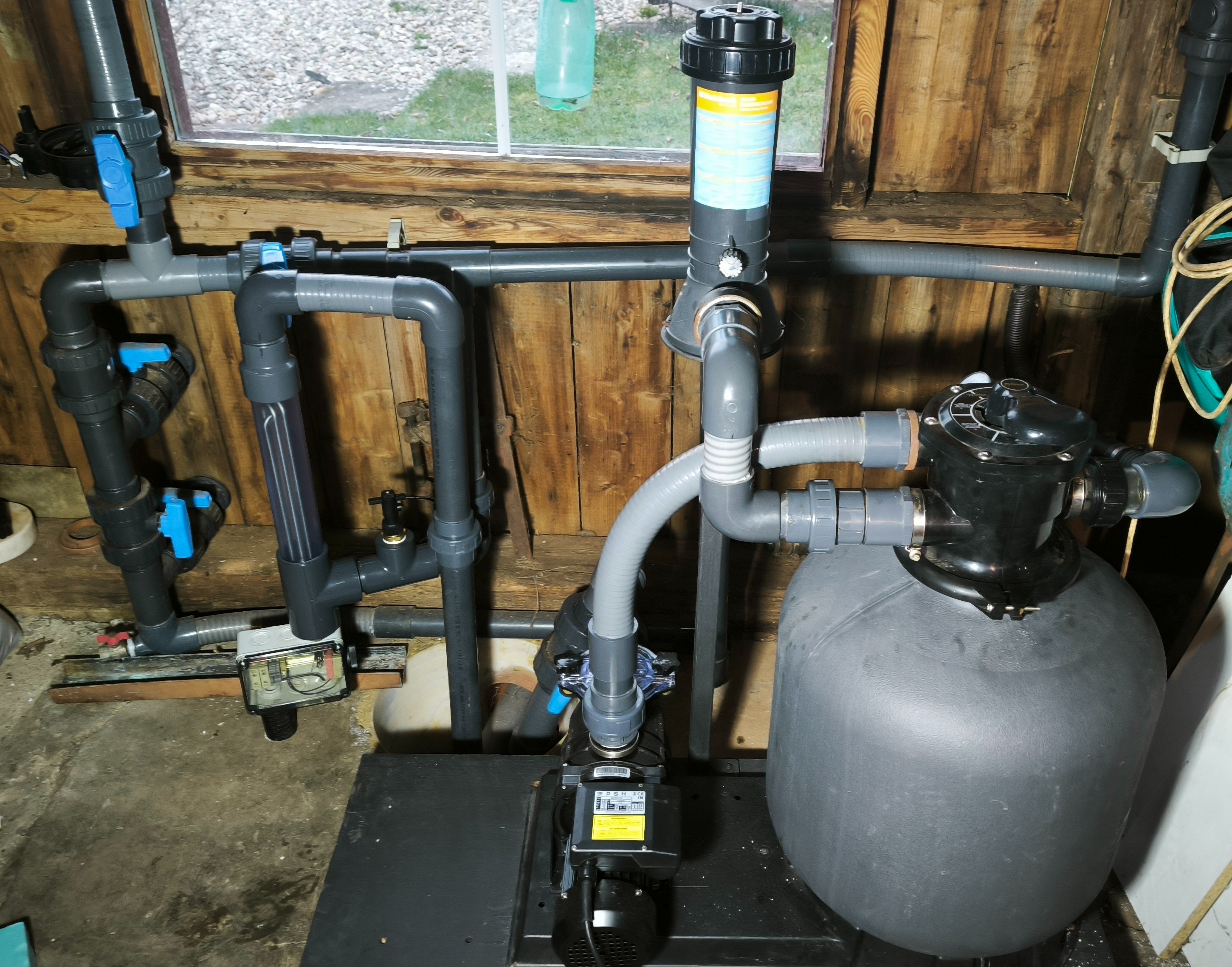

Tak jsem to napasoval do systému, když to nebude mít valný efekt, tak to můžu kdykoli oddělat
DC těleso 2000W
