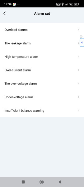

- Příspěvky: 5051
- Reputace:1001
- Kapacita baterie [kWh]: 62
Re: Leoshavla FVE
Co je to jednoduše? My, co máme HomeAssistant máme nespočet možností. Kdo nemá nic, tak potřebuje něco, co bude napětí monitorovat a když napětí zmizí, pošle upozornění. Už pár let mám třeba 3f smart jistič pod tuya a u něj si mohu nastavit i sledování poklesu napětí, kdy na mobilu dostanu upozornění. Musí být připojený k domácí wifi. A samozřejmě musí být napájen z jiné fáze, než u které bych chtěl monitorovat výpadek.
