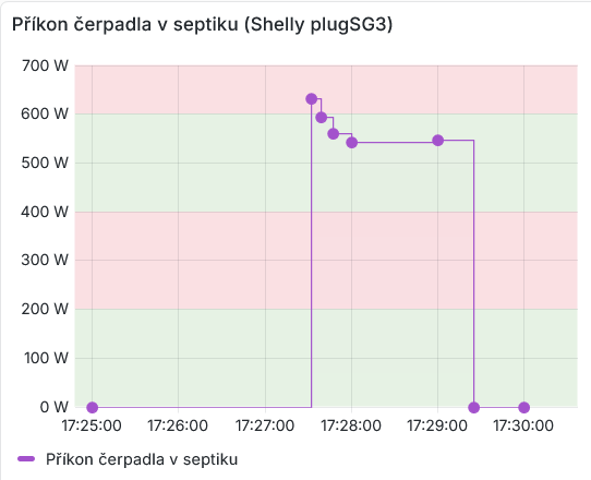

- Příspěvky: 4796
- Reputace:931
Re: Měření hladiny v nádrži
Pokud jde o to vypnout čerpadlo když je nádrž prázdná, tak existuje alternativní přístup. Sledovat příkon čerpadla a pokud není v dovoleném rozsahu, vypnout ho. Vyšší výkon znamená že čerpadlo je zablokované a nižší že už čerpá vzduch. Takto to mám v septiku, ale toto hlídání je bezpečnostní a neslouží k vypouštění septiku. Nevýhodou by bylo, že čerpadlo vyčerpá všechno co může, zatímco je obvykle vhodnější ukončit čerpání dříve aby čerpadlo bylo pod hladinou. Příkon a vyznačené meze pak může vypadat nějak takto:
- Příkon čerpadla v septiku.png (28.88 KiB) Zobrazeno 13 x
