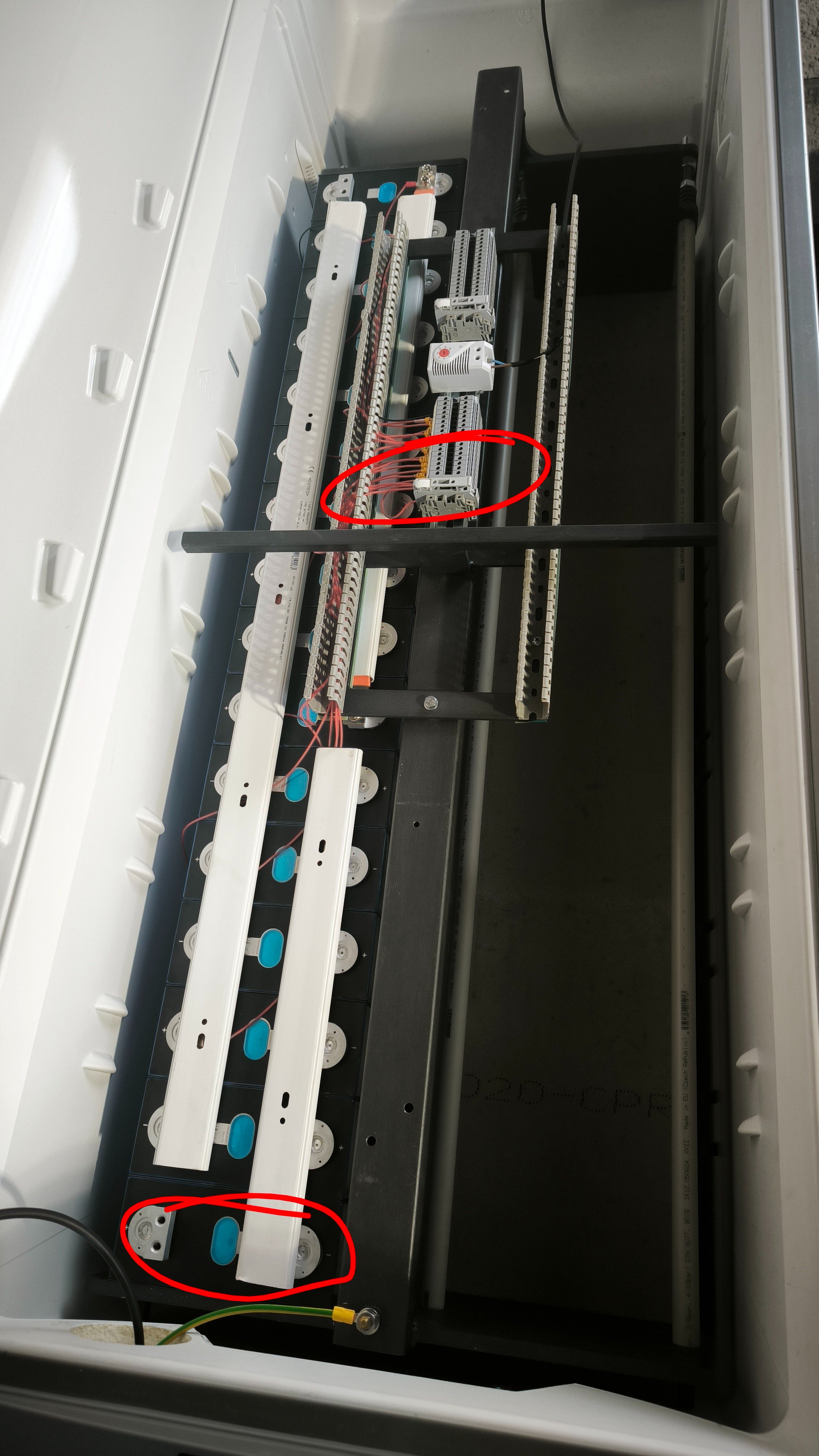

Re: Cerbo GX + JK BMS Inverter
Tam kde je to označené, na terminálu i na té svorkovnici a nepište že je to tou svorkovnicí, tu jsem už vyměnil za fungl novou.
Prostě tam naměříš nějaké stále napětí ale BMS ukazuje jiné, ale ne stále pozvolna se to mění.
A v tom největším cirkusu když MPPT dávají 5Kw a MP2 maká na 4-5Kw tak na té svorkovnici naměřím obyč. multimetrem jak to napětí kolísá, ale přímo na terminálu bat. nekolísá, ta svorkovnice je na půl cesty mezi terminálem bat. a konektorem BMS tak to kolísání musí vycházet z BMS
Cipis psal že je to nějaké rušení multimetru, ale není, děje se to při těch vetších proudech a mám pocit že to ruší i MPPT Victron.
Je to boj, ale my ho vyhrajeme
