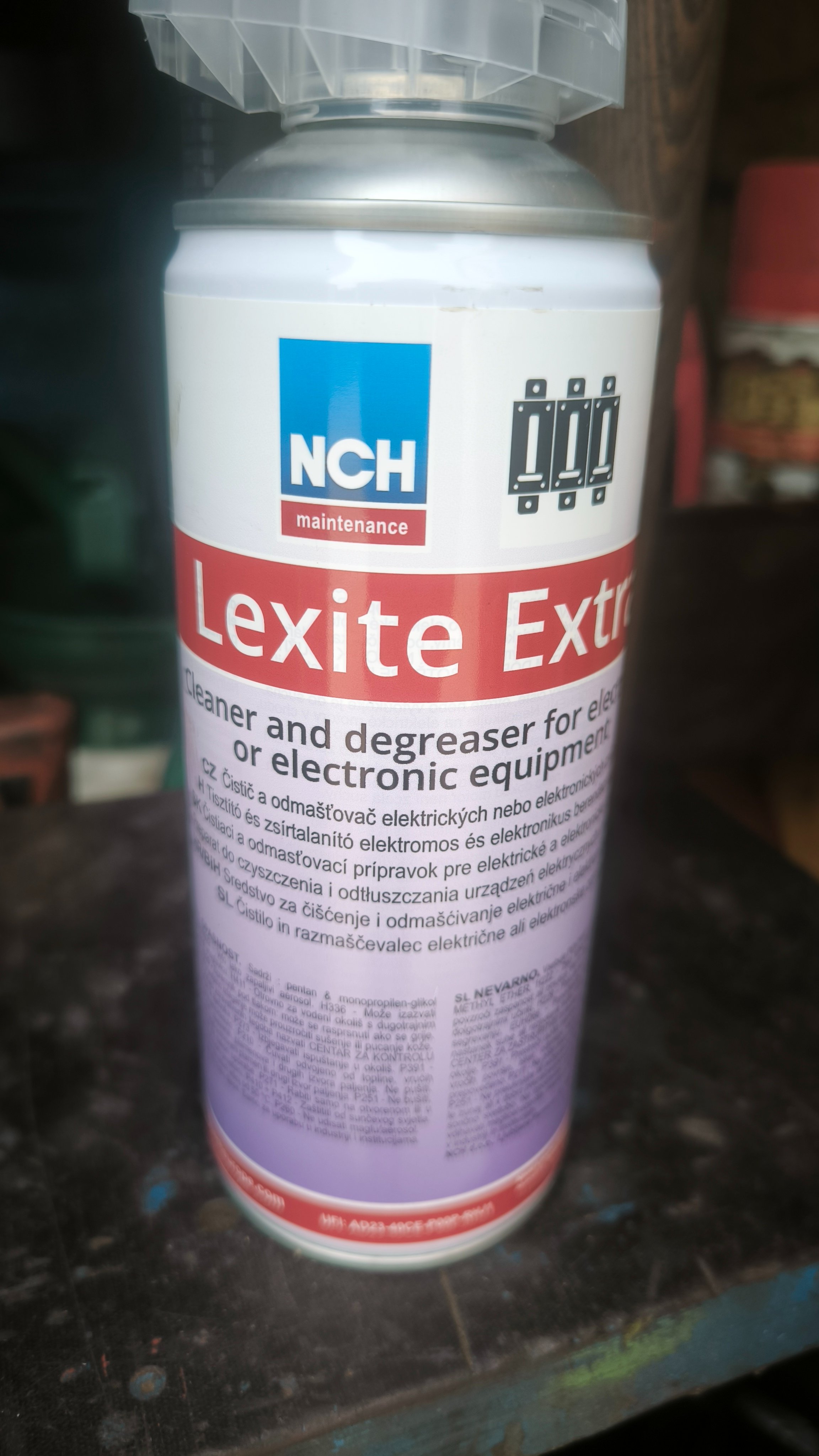

Taky jsem kontakty nebrousil, ale všechno jsem pečlivě odmastil tímto sprejem i kabelová očka
a dotáhl na moment.
