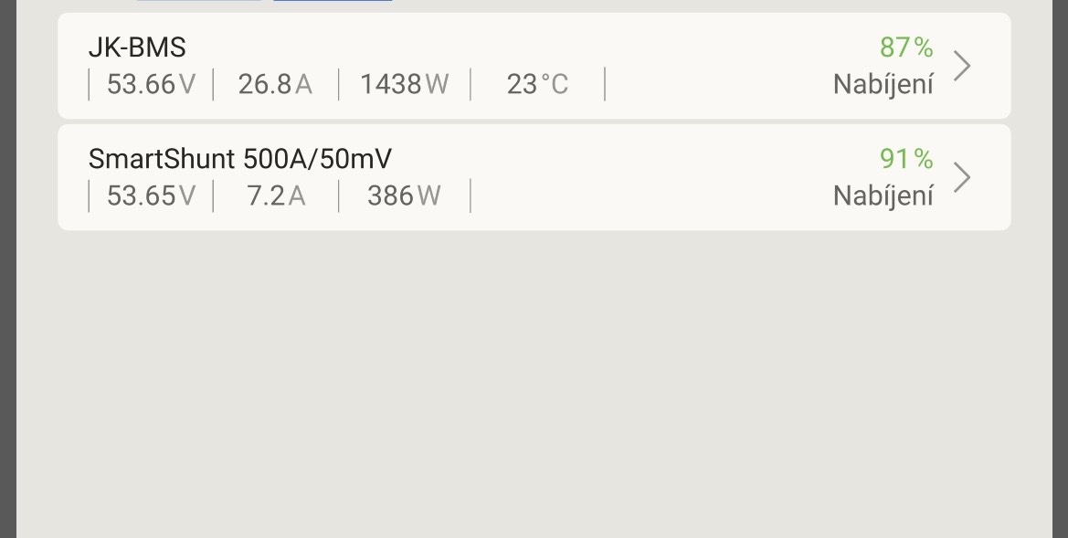

Re: Cerbo GX + JK BMS Inverter
Dalsi divna vec je rozdil proudu JK BMS a SmartShunt pokud jenom vybiji tak proud sedi ale pokud zaroven nabiji a je odber tak to ukazuje nesmysl.
