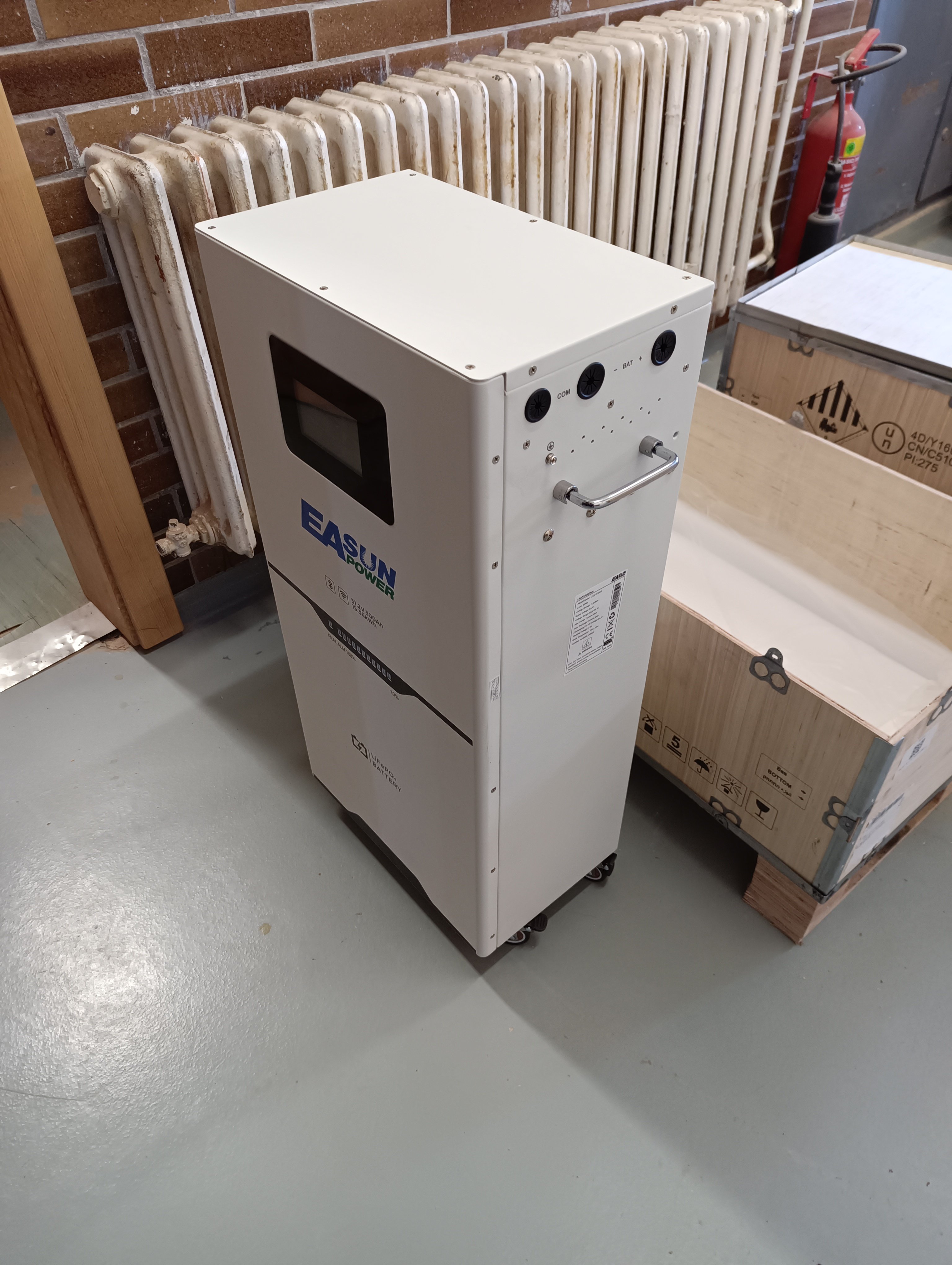

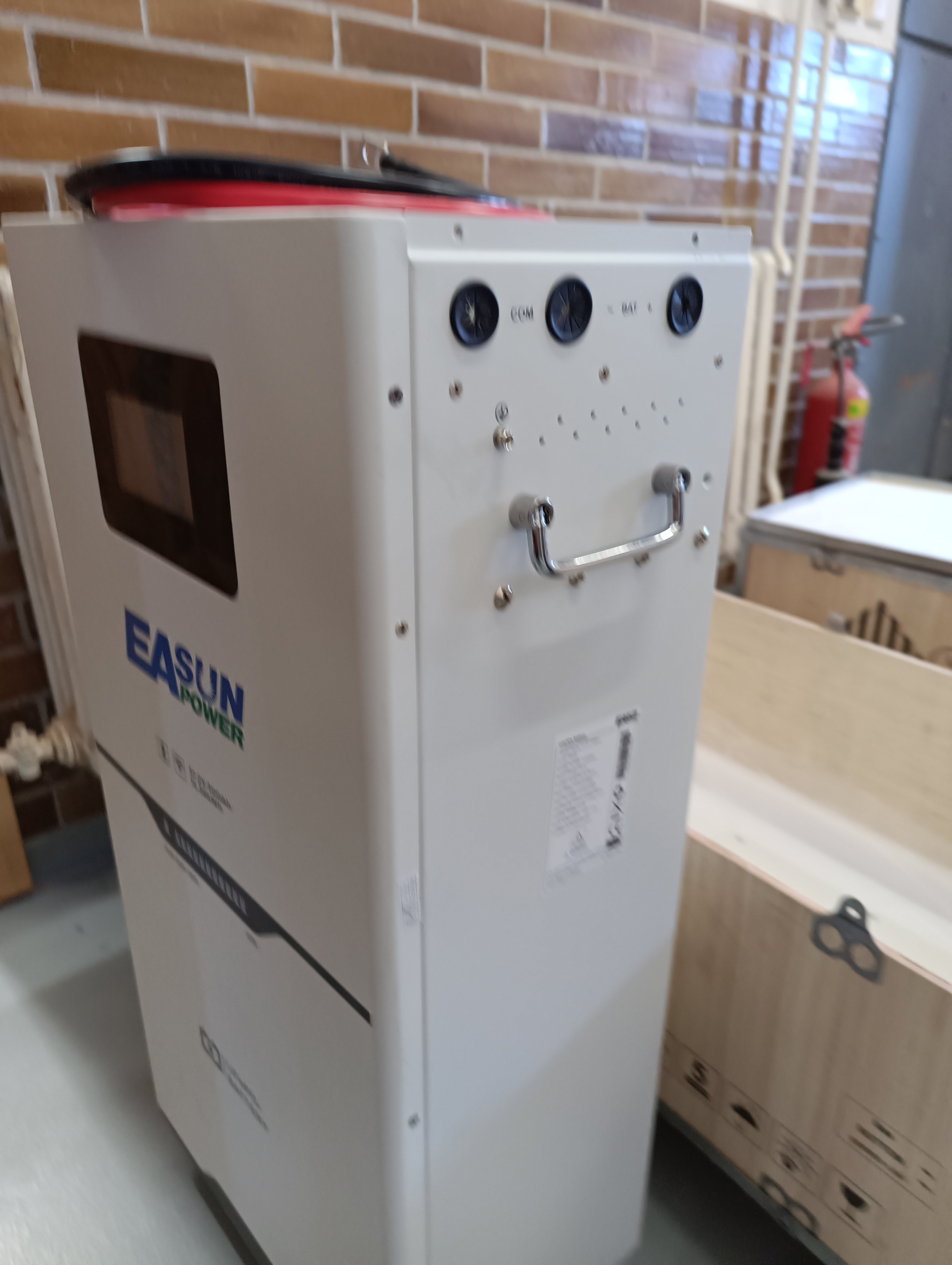

hmmm....200A bateria a 125A istič. Je to dobre?marko250 píše: čtv bře 19, 2026 11:11 amMoje osobní zkušenost je,že nákupy ze zahraničí proběhly vždy korektně a z ČR několik podvodů,včetně naposledy zakoupeného Tč,které stále řeším. Ale baterky v pondělí objednány a dnes dodány třeba .IMG_20260319_110731_977[1].jpgIMG_20260319_110739_109[1].jpgIMG_20260319_112830_048.jpgIMG_20260319_112833_388.jpgIMG_20260319_112954_404.jpgIMG_20260319_113000_160.jpgIMG_20260319_113005_438.jpgIMG_20260319_113018_362.jpgIMG_20260319_113303_259.jpg

Jsou tři a měnič 11kW takže ano,ale taky jsem koukal po odkrytování.

Proc by ne. Vetsinou je ok proud do pul C a u 200Ah je to 100A. Kdy zchces vic, je lepsi mit vic baterii. Ja si dal 125Ah jistic na 300Ah bateri. Normalni provoz to nemuze shodit.

marko250: To je ten box, kde baterky leží na boku? Jestli ano, tak jsem zvědavý, jak to bude fungovat.....tedy jestli za čas nebude nějaký problém.

Je to povolená poloha výrobcem baterek,ale taky bych to doma nechtěl,jsme hold jinak myslící lidé

To eman: taky mám baterky v boxu na boku, nějak nevyšlo místo pro bednu na ležato. Asi mám malej barák... Akorát jsem to spmontoval předozadně naopak, abych měl možnost v provozní poloze sundat kryt a dostat se na kontakty baterek. Hliník pod tlakem, jak známo, teče...
