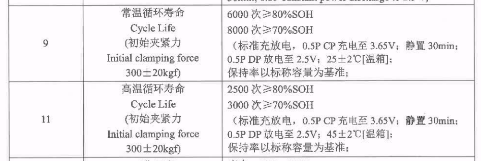

Toto je zajímavé, 20°C rozdíl a počet cyklů klesne o 60%
Nijak zázračné mi ty články nepřijdou. Základní parametry mají stejné nebo horší, ale cena dvojnásobná.
