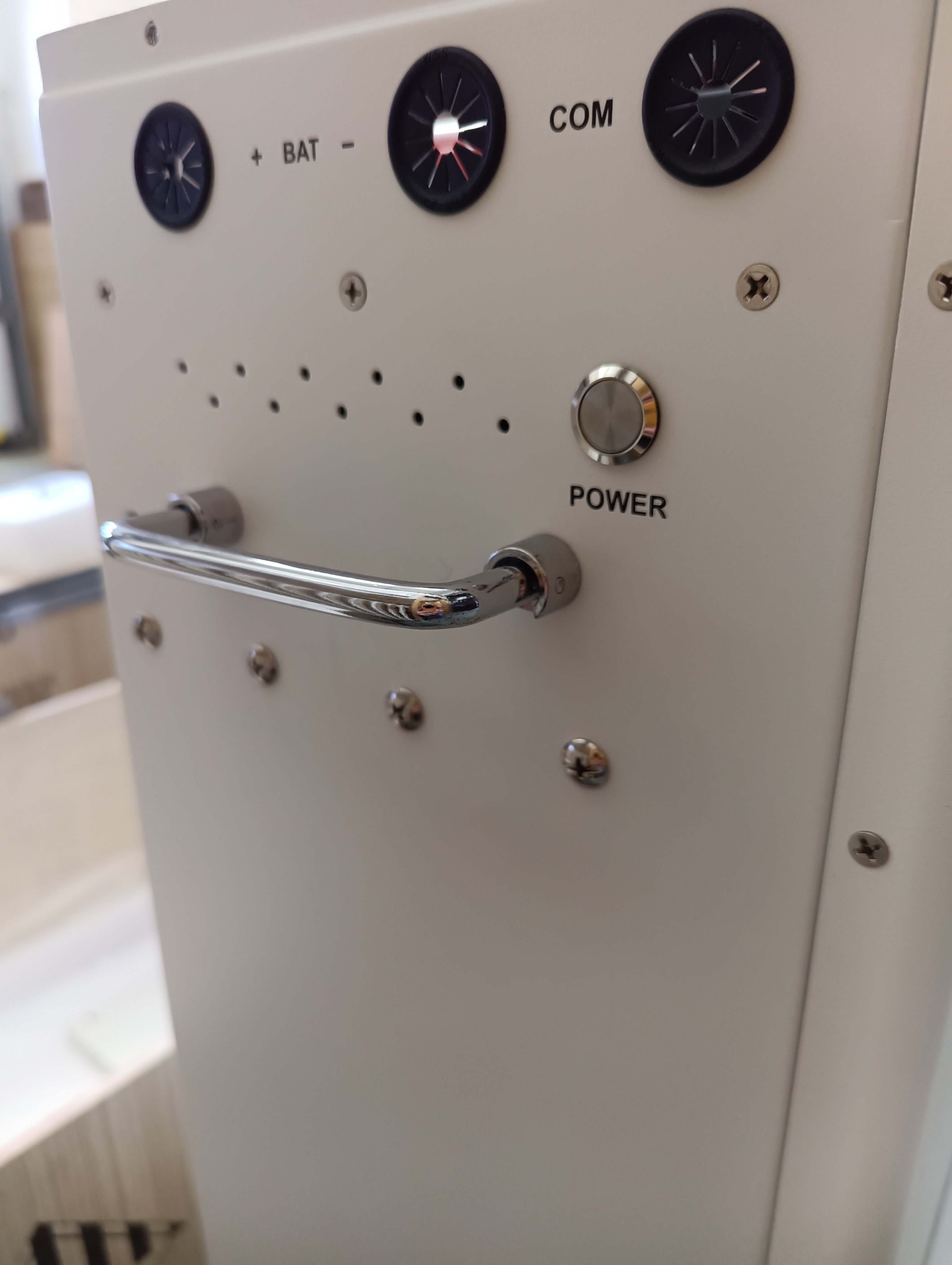

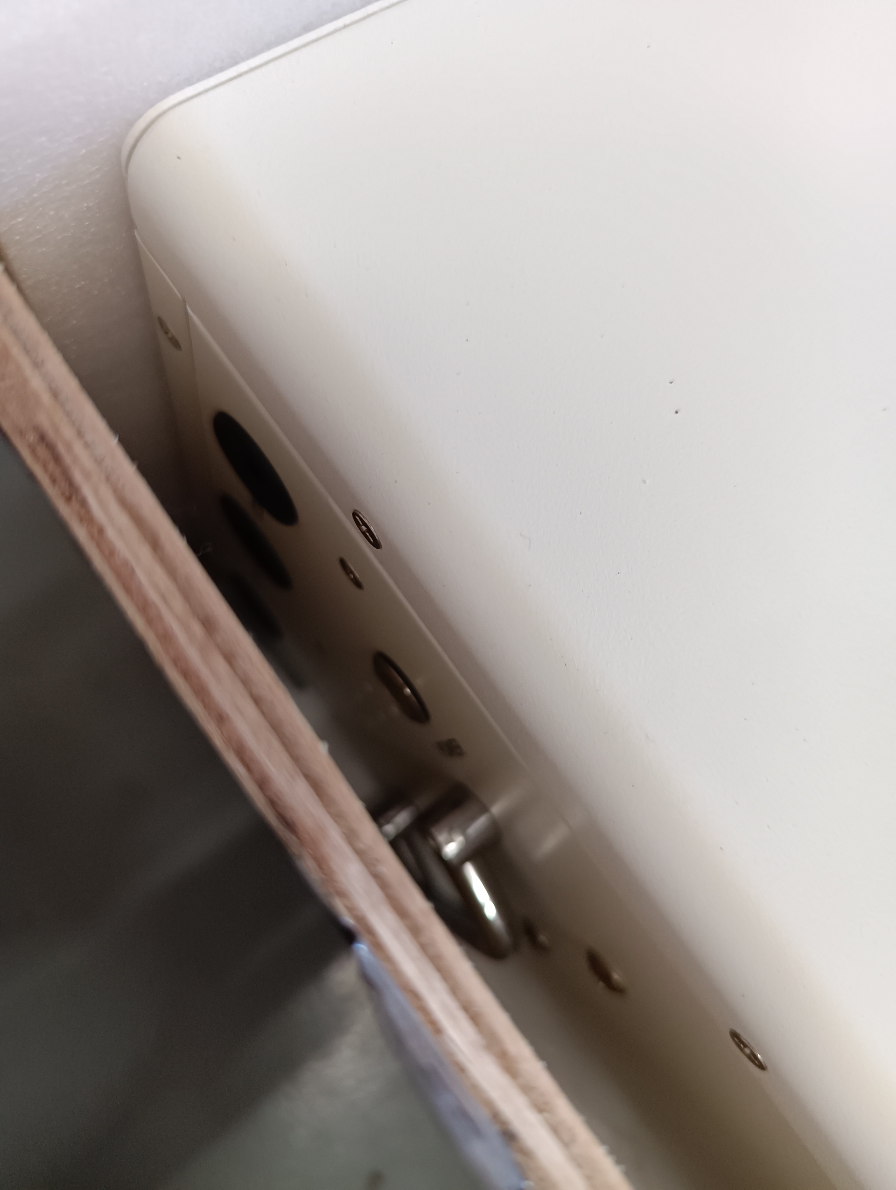

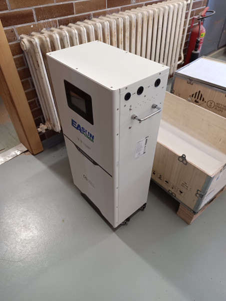

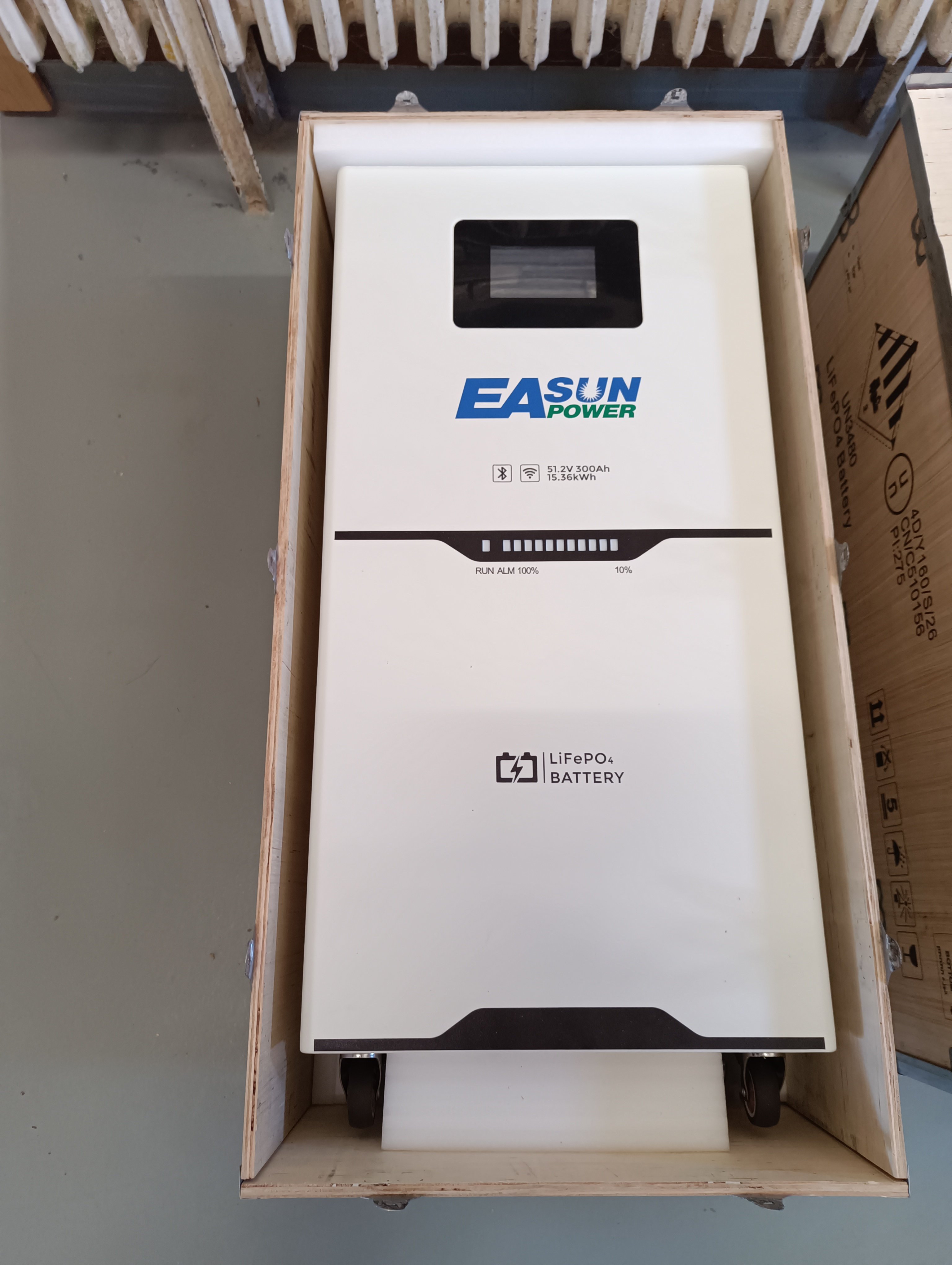

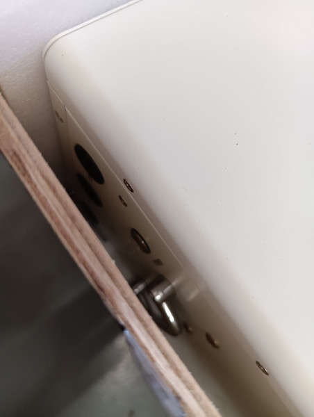

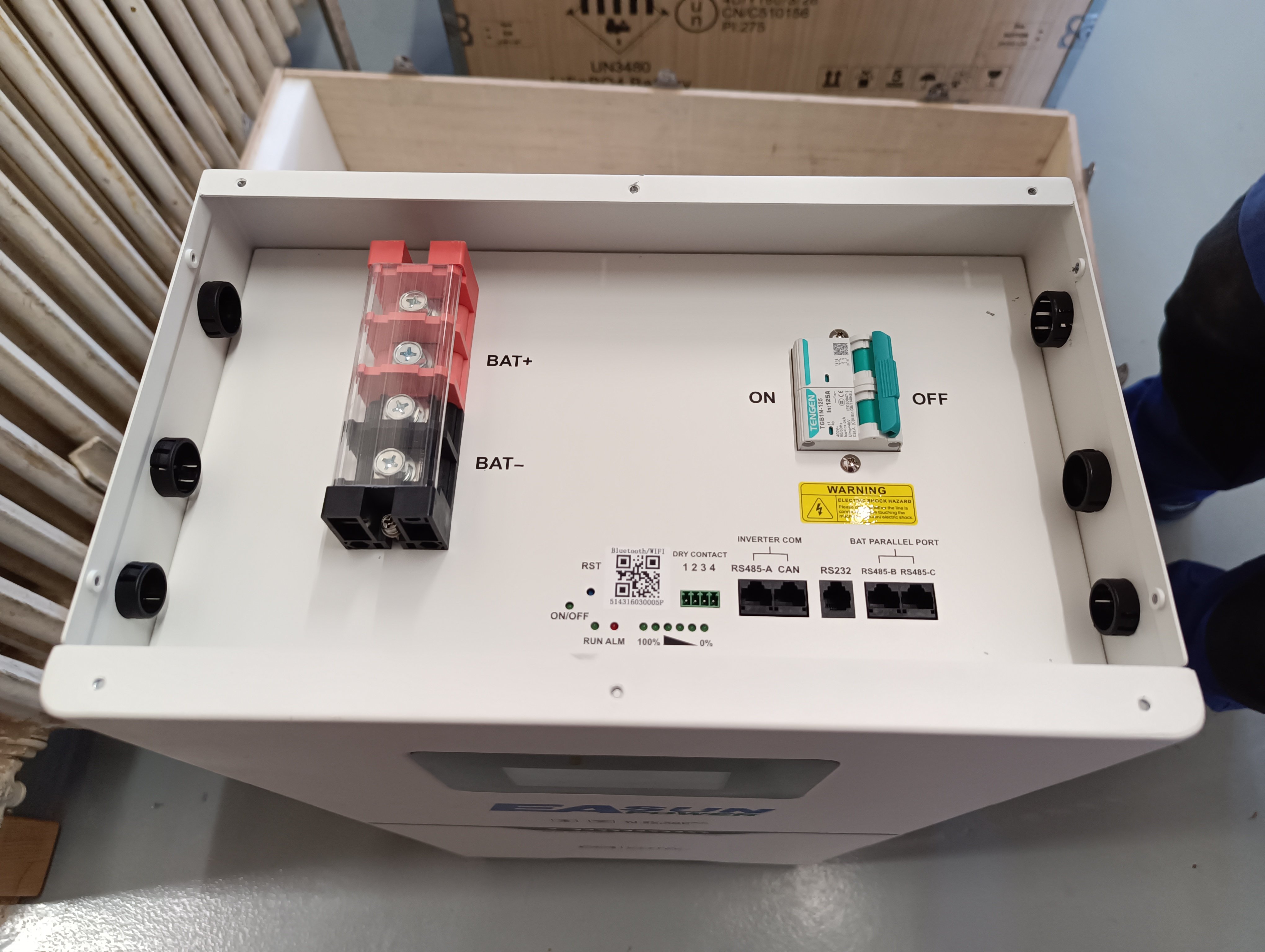

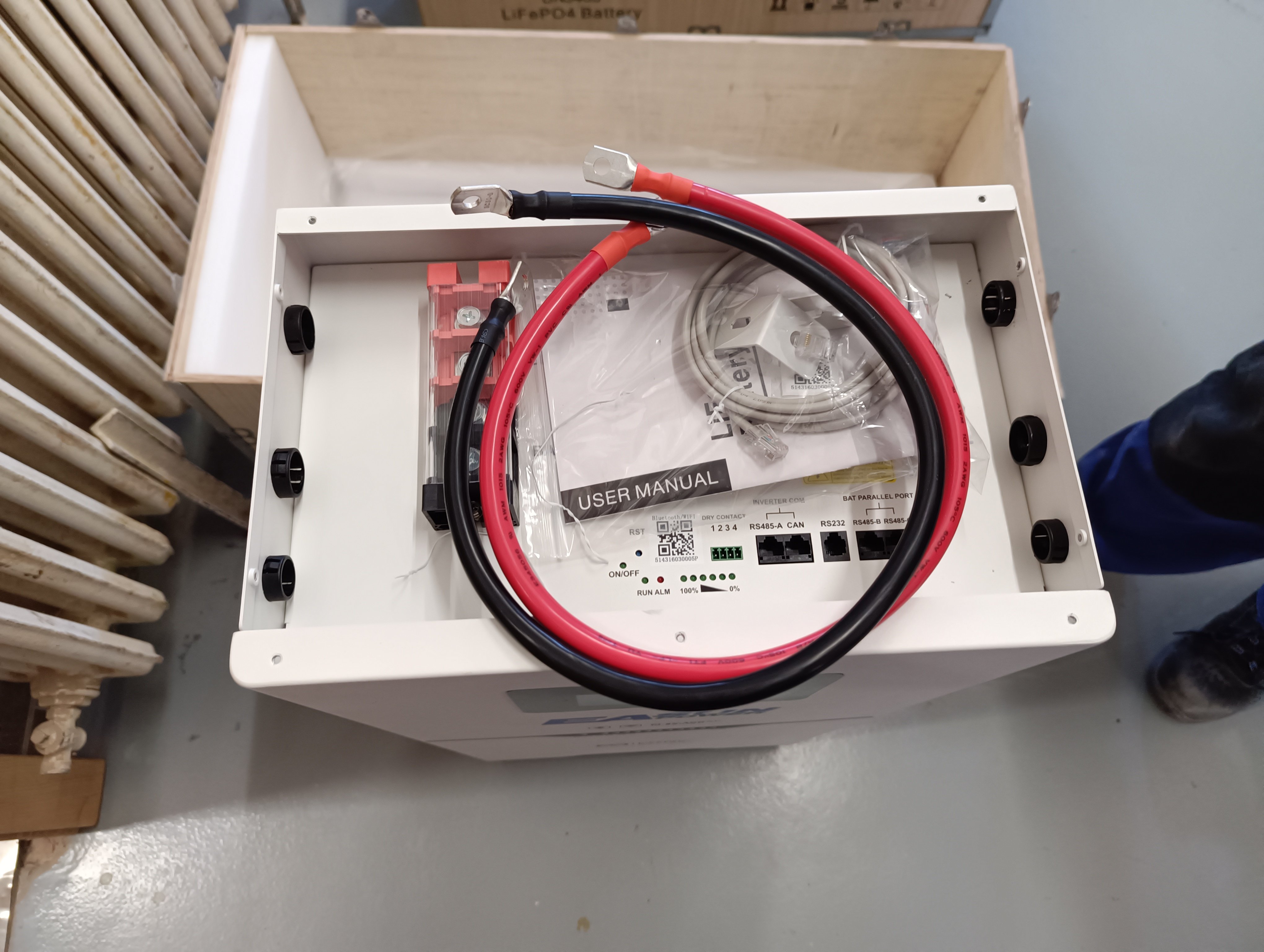

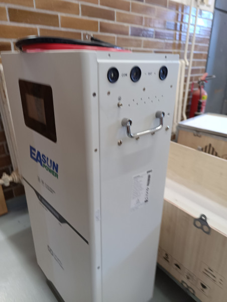

Moje osobní zkušenost je,že nákupy ze zahraničí proběhly vždy korektně a z ČR několik podvodů,včetně naposledy zakoupeného Tč,které stále řeším. Ale baterky v pondělí objednány a dnes dodány třeba .

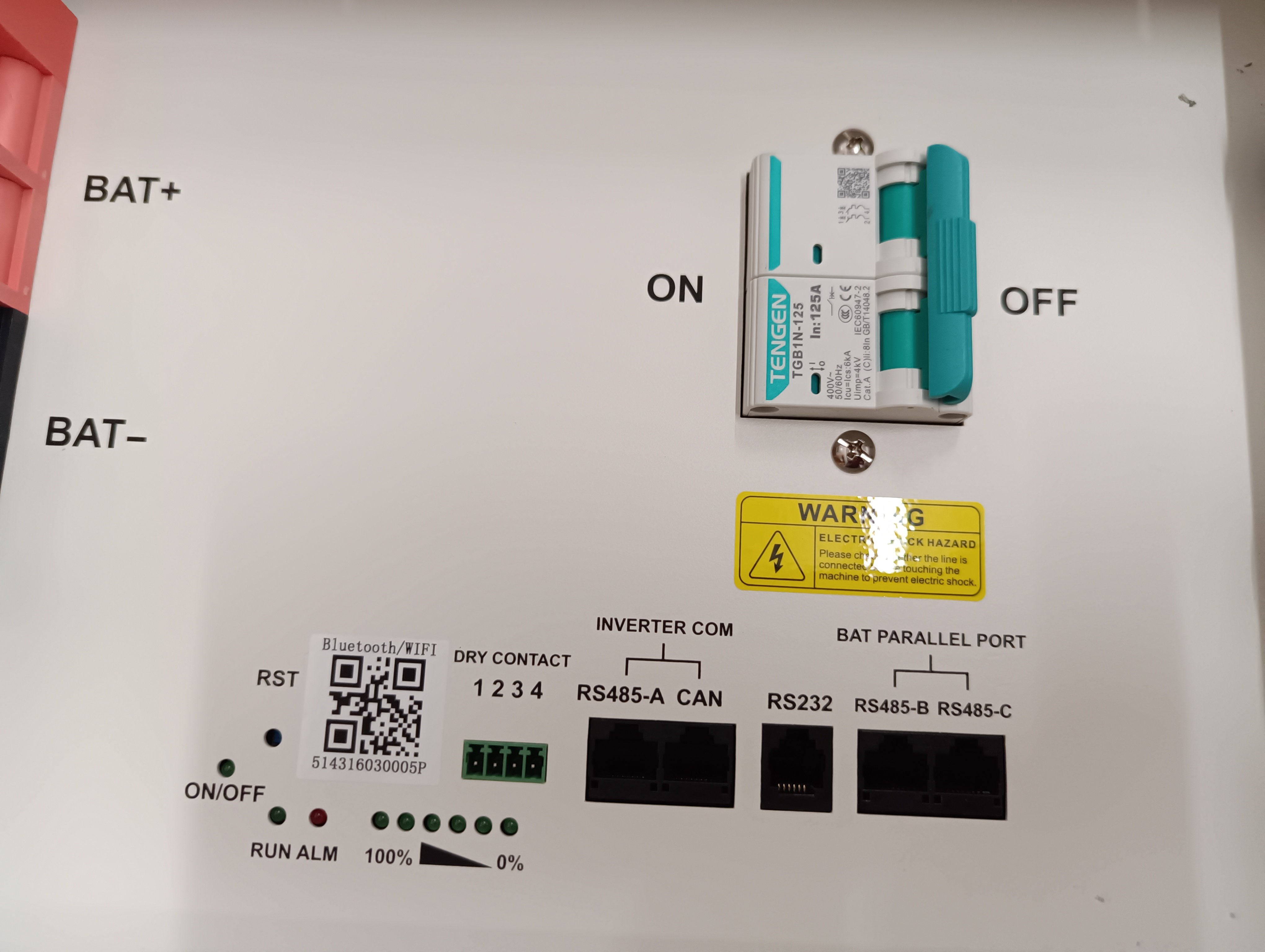

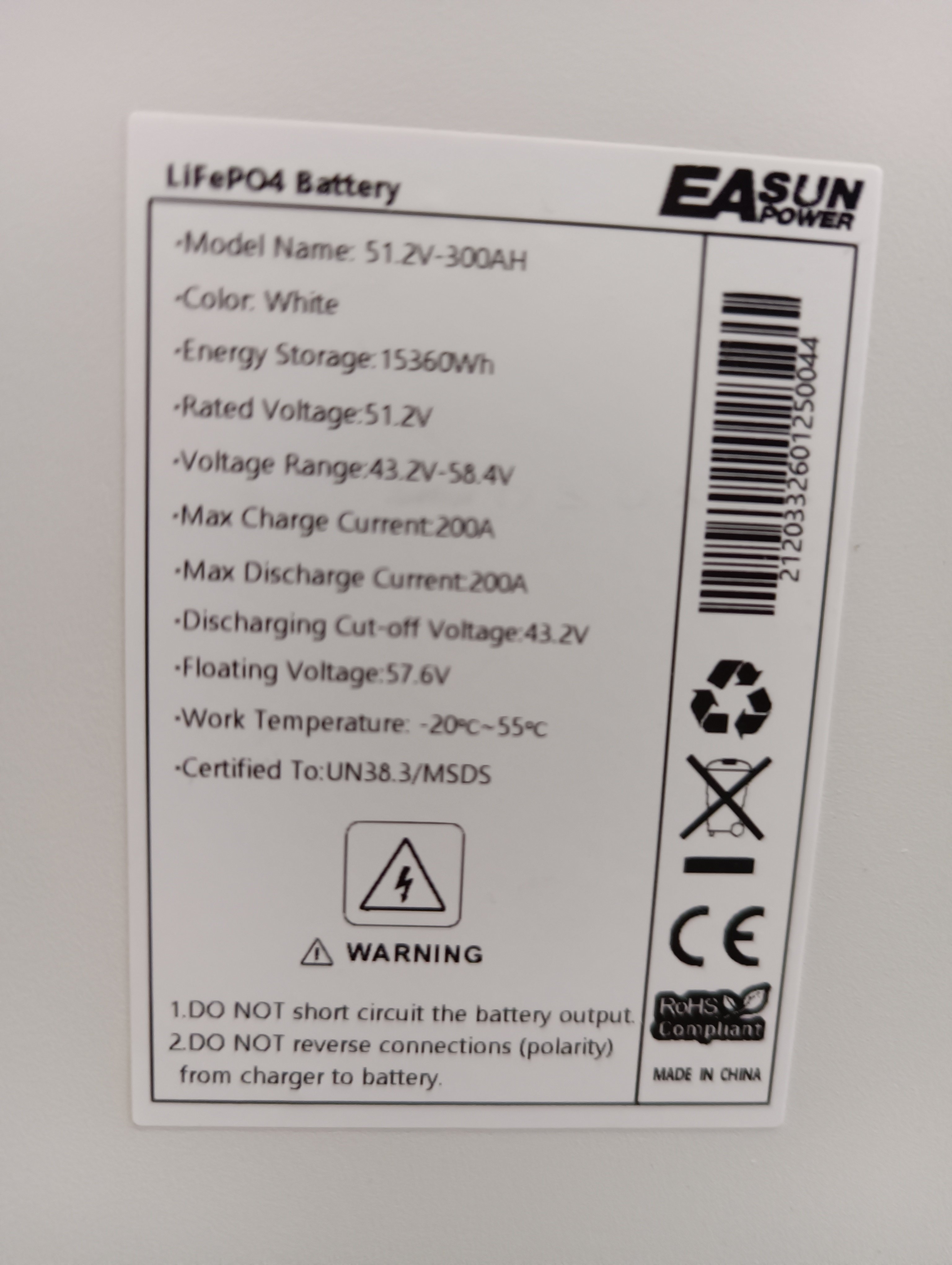

hmmm....200A bateria a 125A istič. Je to dobre?marko250 píše: čtv bře 19, 2026 11:11 amMoje osobní zkušenost je,že nákupy ze zahraničí proběhly vždy korektně a z ČR několik podvodů,včetně naposledy zakoupeného Tč,které stále řeším. Ale baterky v pondělí objednány a dnes dodány třeba .IMG_20260319_110731_977[1].jpgIMG_20260319_110739_109[1].jpgIMG_20260319_112830_048.jpgIMG_20260319_112833_388.jpgIMG_20260319_112954_404.jpgIMG_20260319_113000_160.jpgIMG_20260319_113005_438.jpgIMG_20260319_113018_362.jpgIMG_20260319_113303_259.jpg

Jsou tři a měnič 11kW takže ano,ale taky jsem koukal po odkrytování.

Proc by ne. Vetsinou je ok proud do pul C a u 200Ah je to 100A. Kdy zchces vic, je lepsi mit vic baterii. Ja si dal 125Ah jistic na 300Ah bateri. Normalni provoz to nemuze shodit.

marko250: To je ten box, kde baterky leží na boku? Jestli ano, tak jsem zvědavý, jak to bude fungovat.....tedy jestli za čas nebude nějaký problém.
- Příspěvky: 3764
- Reputace:585
Re: Ceny LiFePo4 aku
Je to povolená poloha výrobcem baterek,ale taky bych to doma nechtěl,jsme hold jinak myslící lidé

To eman: taky mám baterky v boxu na boku, nějak nevyšlo místo pro bednu na ležato. Asi mám malej barák... Akorát jsem to spmontoval předozadně naopak, abych měl možnost v provozní poloze sundat kryt a dostat se na kontakty baterek. Hliník pod tlakem, jak známo, teče...
