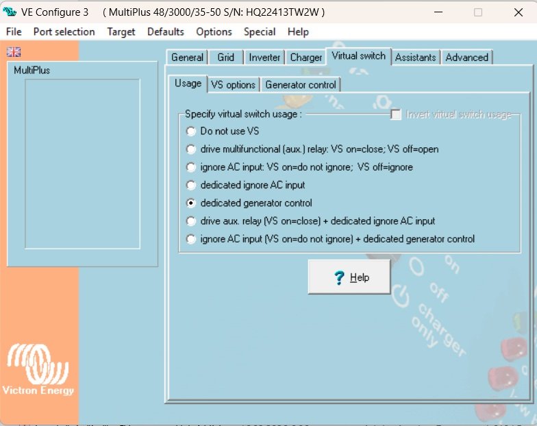

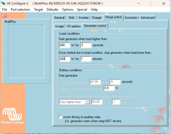

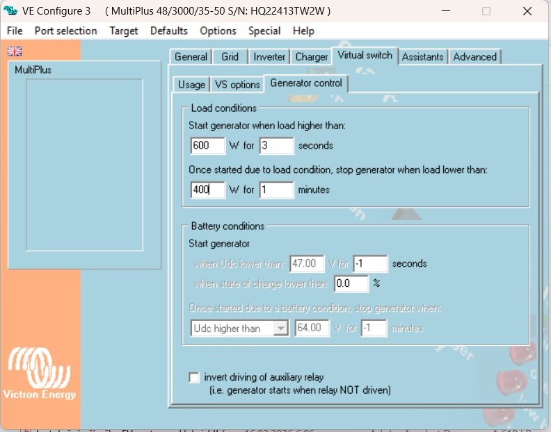

Jako odpůrce inteligence umělé se opět dovoluji obrátit na inteligenci neumělou zkušenějších kolegů zde na fóru.
Chystám se na zprovoznění sériového zapojení měničů Victron a APC. Ve Victroním světě by to měla být, zde uváděná varianta 3.
A teď dotaz na ty co používají i NodeRed. Kde v NodeRed najdu hodnotu toho switche (relé), který spíná generátor?
PS: Nastavené hodnoty neřešte, ty jsou nastaveny jen na test.
Nastavení ve VE Configuration vypadá takhle:3) Pokud je volba v GUI/nastavení systému/AC vstup = Generátor,
a měnič jako generátor dodává energii a není připojen přes MK3... pak data ve VRM cca sedí, v GUI i VRM je generátor vyobrazen, i jím dodaná energie.
