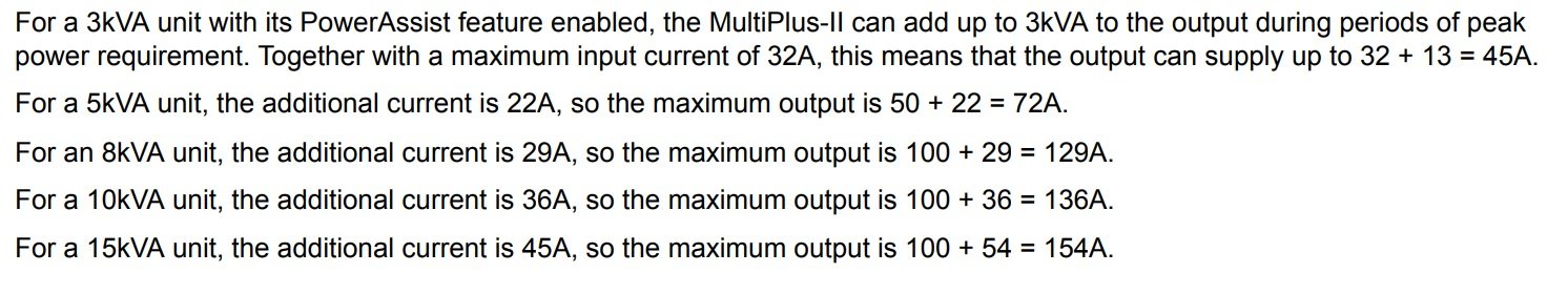

Raději jsem se kouknul do návodu, což jsem měl udělat hnedcipis píše: úte srp 19, 2025 12:40 amResi se to, ze se mu podstrci treba 10kW menic, coz je tedy 44 A. A jestli teda muzu pridat uz jen 6 A nebo tech 22 A plneho vykonu.
Osobne si myslim, i jak pises, ze uz jen 6, protoze to je tech 50 A, co je psanych.
Díky funkci PowerAssist může Multi přidat až 3 kVA (tj. 3000 / 230 = 13 A) k výstupu během období špičkového požadavku na výkon.
Spolu s maximálním vstupním proudem 32 A to znamená, že výstup může dodat až 32 + 13 = 45 A.
Takže by to mělo být vlastní výkon + transfer = celkový procházející výkon.

Po prostudovani navodu si rovnez myslim,ze to da dohromady vlastni vykon + v mem pripade az 100A na vstupu.
