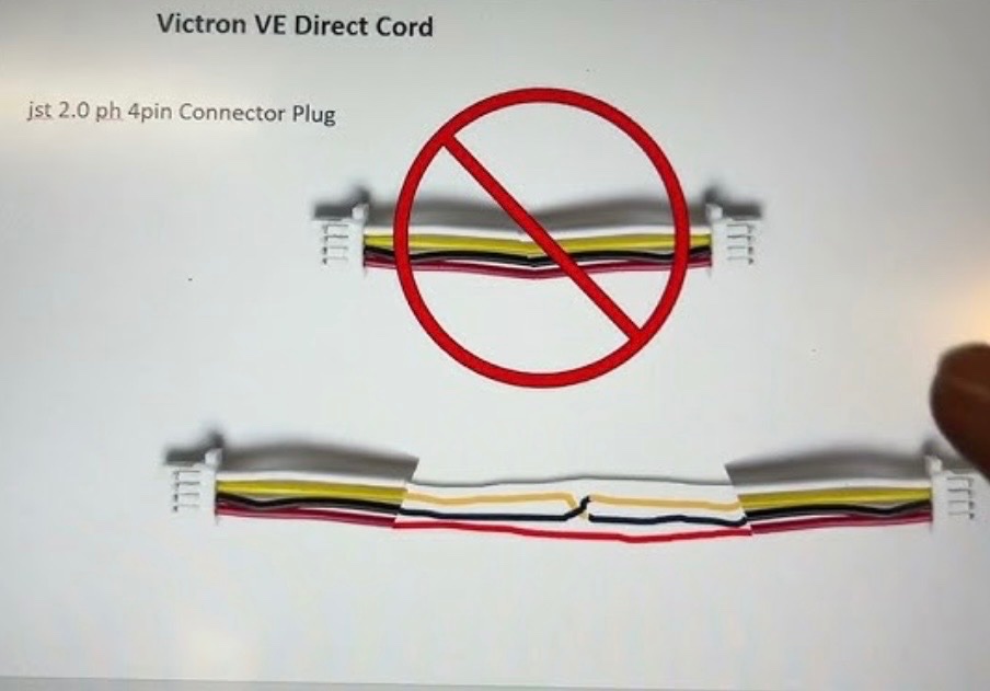

Ve.direct kabel má piny napřímo nebo nějaká proházené? Připojil jsem cerbo se Smart Shuntem a nevidím ho. Kabel vlastnoručně dělaný.
- Příspěvky: 3772
- Reputace:490
Re: Nemrátova FVE
Musis podl eme prohodit na jedne strane rx a tx. rx musi jit do tx a obracene.
- ElektroEzs
- Příspěvky: 2912
- Reputace:105
- Lokalita: okolí Teplic
- Výkon panelů [Wp]: 8340
Re: Nemrátova FVE
Musi byt prehozene
