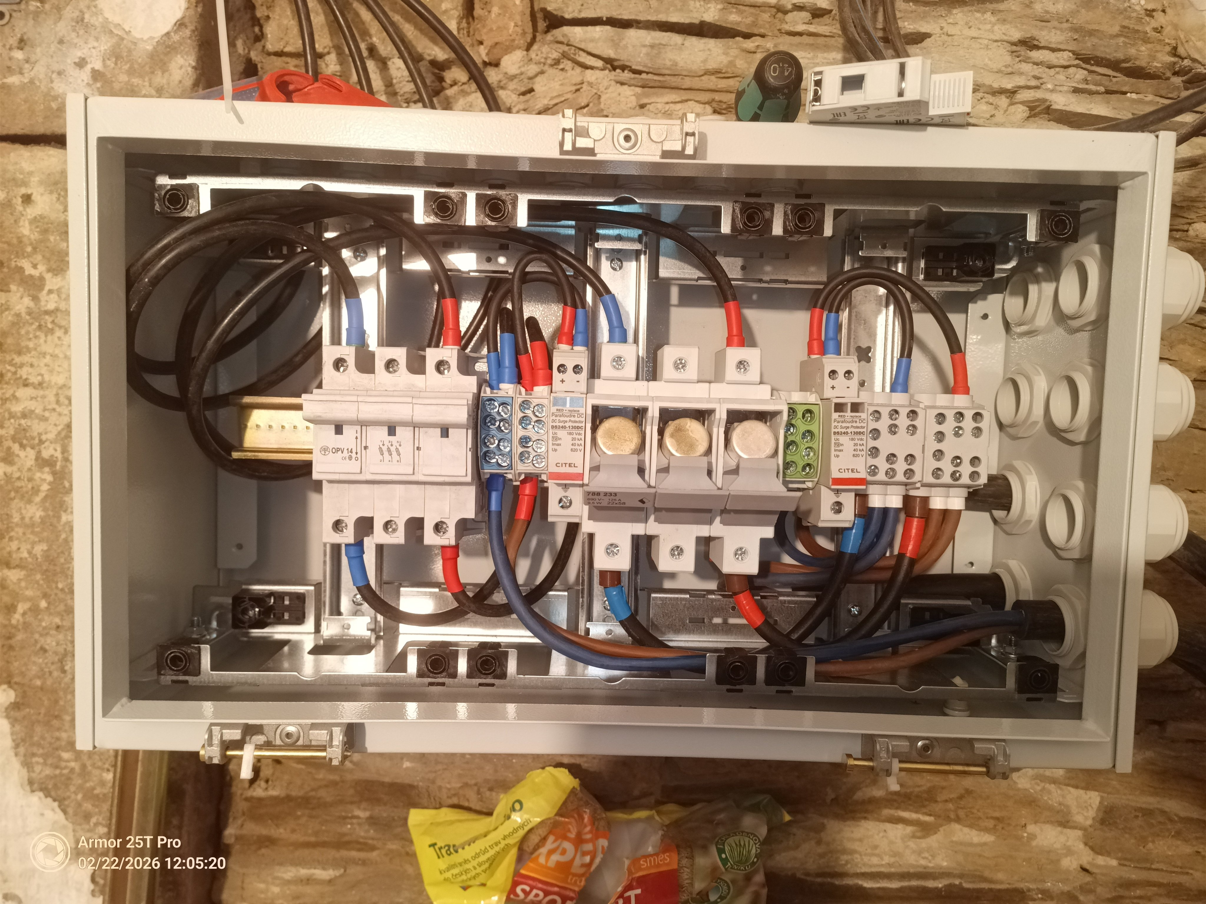

Ty jsi daval odpojovace aby jsi dodrzel 120V pri 3S? Resim to same ted. Mam delku kabelu 25m 6mm2 a panely budu davat 2S ale panely maji VOC 42,9 a Vmp 35,2 tak porad trosku myslim i na 3S.
VencaHejral
- Příspěvky: 76
- Registrován: stř pro 25, 2024 3:51 pm
- Reputace: 7
- Lokalita: Semily
Re: Nemrátova FVE
Ano, hned pod střechou mám tento kombibox:
I tak to je cca 20m k 3S panelům.
Tam je i varážecí cívka na jističi
Dole ve sklepě po dalších zhruba 15m je další kombík. Ten by být nemusel ale neměl jsem delší kabely které jsem získal z demontáže lanovky. a mám tam +/- 120V
ElektroEzs
- Příspěvky: 2901
- Reputace: 105
- Lokalita: okolí Teplic
- Výkon panelů [Wp]: 8340
Re: Nemrátova FVE
Kombibox je jasnej ale myslim odpojovace primo pod panelama aby bylo dodrzeny rozpad napeti do 120V. Protoze pri revize je pak problem i 121V protoze to neni 120V vis jak to je
- Příspěvky: 6875
- Reputace: 959
Re: Nemrátova FVE
Nemusi byt pod panely prece. Proste stahnes dvojice a na ctverici, ci co potrebujes, to pospojujes az uplne dole, tesne pred reglem.
