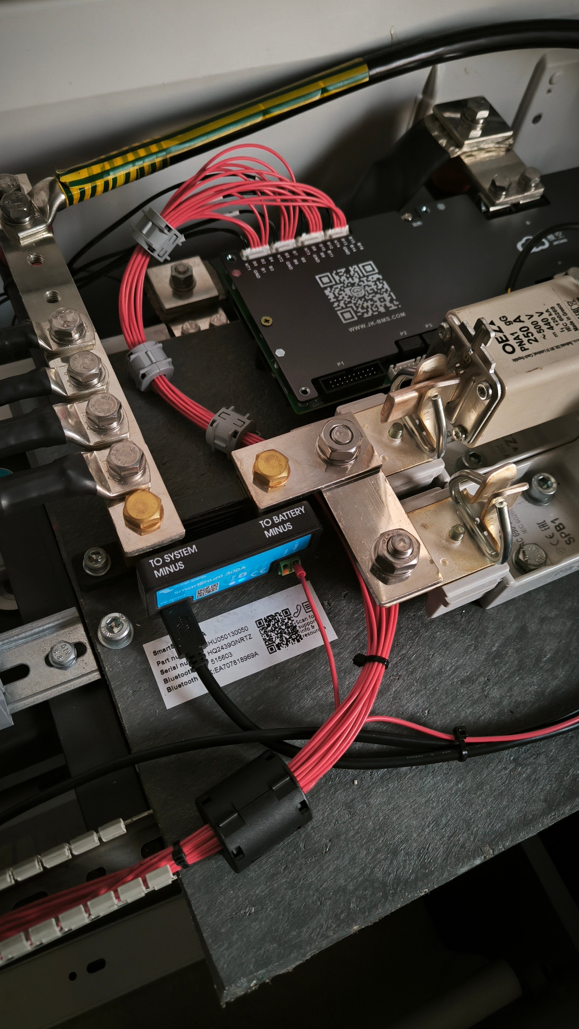

Můžeš mně poslat do SZ nějaké fotky jak ti vedou kabely od bat. k MP2 a MPPT abych to mohl porovnat.
Díky

Jestli dobře chápu, tak na terminálech článků to nelítá a na konektoru u BMS to lítá. Zkoušeli jste to měřit i postupně - na busbaru, na kabelovém oku, na vyčnívajících vodičích toho balančního drátu? Měl bych podezření na elektrochemickou oxidaci.

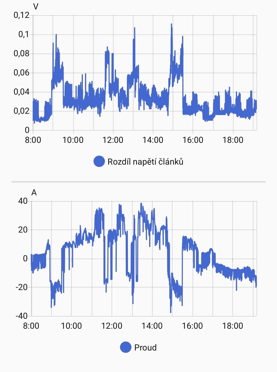

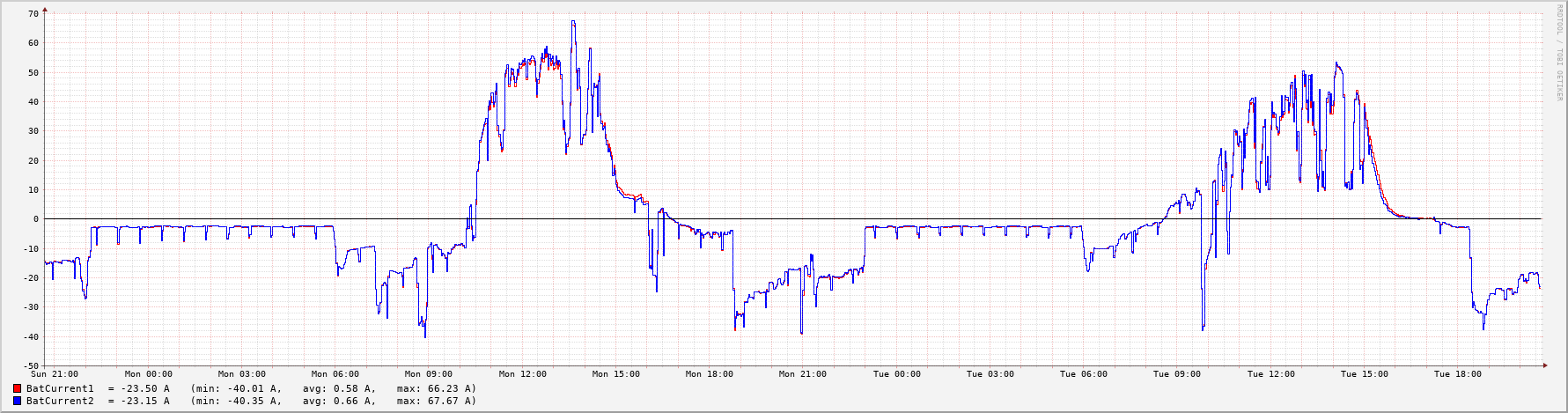

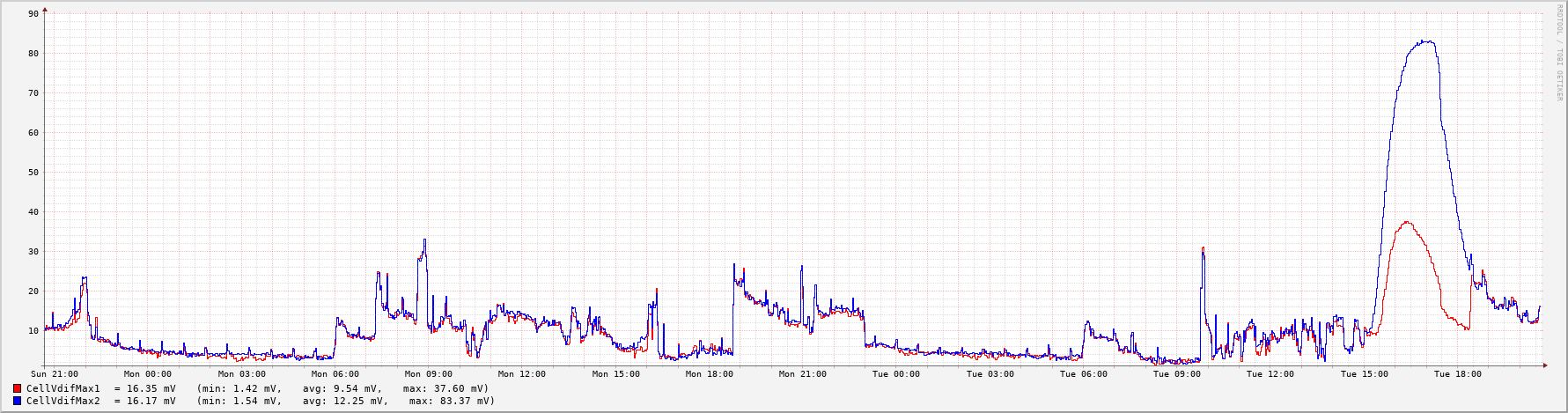

Tady pro porovnání, rozdíly článků a proudy z mých dvou baterek:
Těch 83mV, to se ukázalo rozbalancování baterky po zimě, když se přiblížila plnému nabití, jinak se to drží v rozumných mezích.
