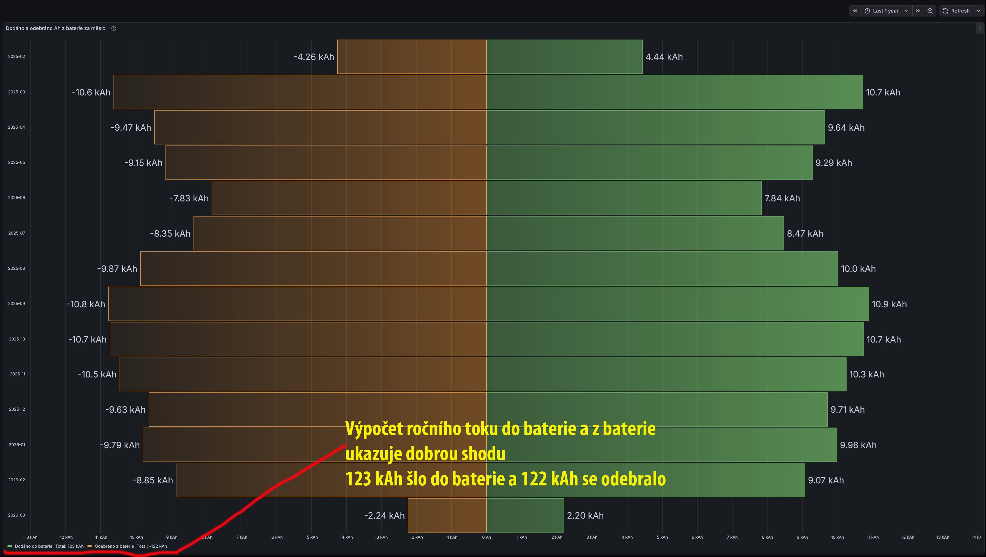

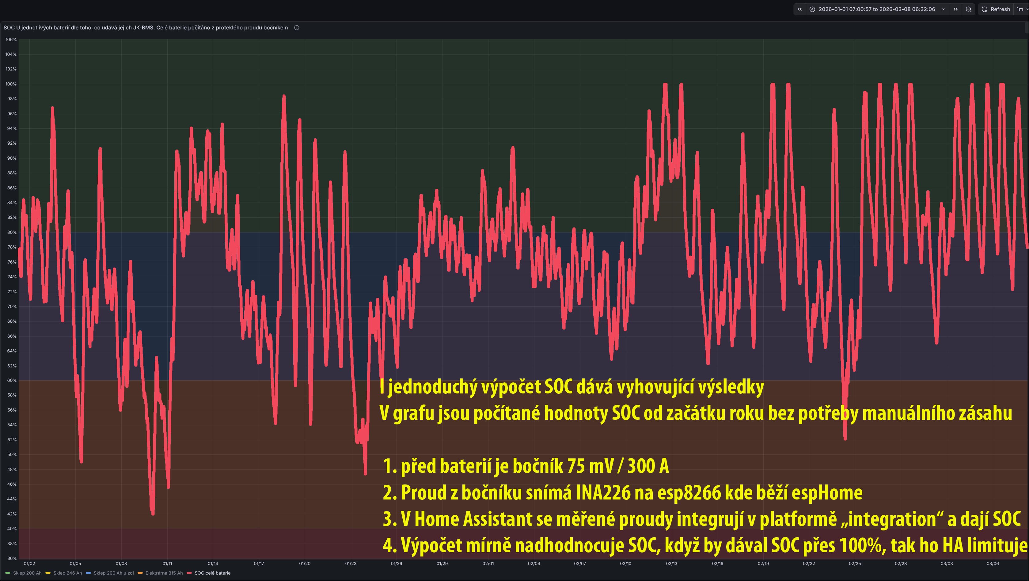

I jednoduchý výpočet SOC dává použitelné výsledky.

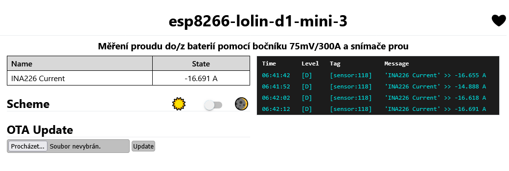

Hardware: bočník, INA226, libovolné esp - cca 300,-Kč
Software: HomeAssistant (v něm ESPHome +grafana) - zdarma

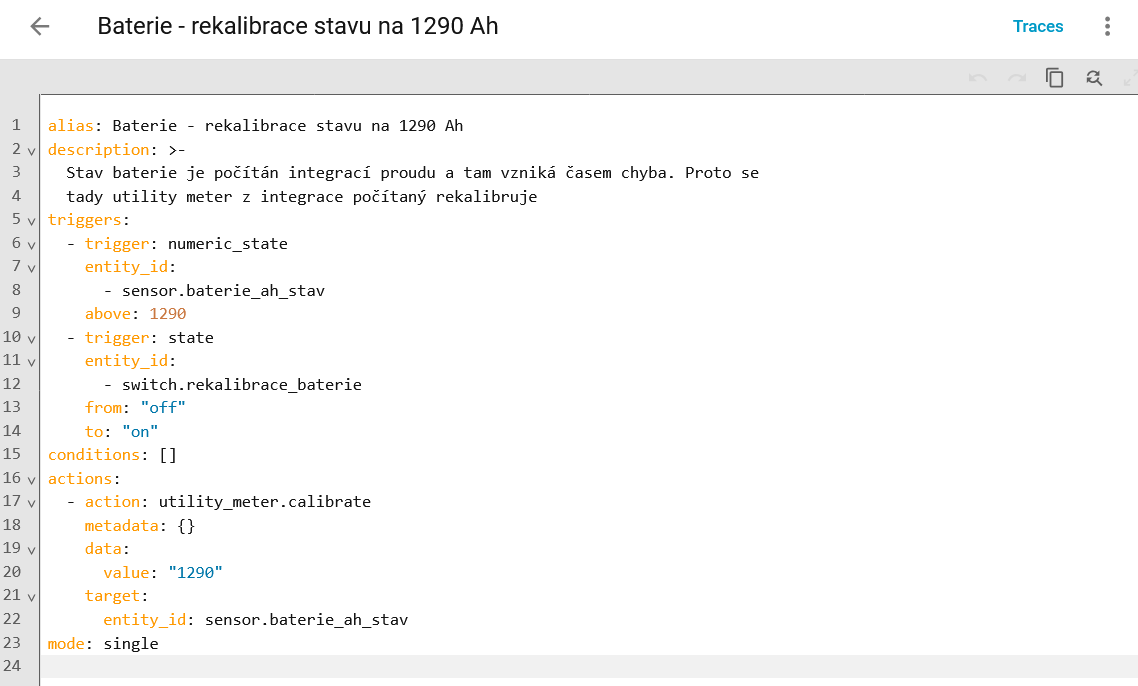

Měří se proud do baterie a hodnoty se sčítají v HA. V configuration.yaml to řeší část: Je možnost manuální kalibrace, ale od začátku roku nebyla potřeba. Automaticky se rekalibruje na 100% (nebo 0% - ale to nenastalo a asi ani nenastane). Tyto rekalibrace řeší v HA automatizace pro mou baterii 1290 Ah takto:
Kód: Vybrat vše
# Integrací proudu do/z baterií se spočítá stav baterie v Ah, ale dlouhodobě se bude vlivem nepřesností rozjíždět.
# Proto se tento senzor využije v utility meter, kde bude probíhat ve vytvořené automatizaci "Action utility_meter.calibrate" dle https://www.home-assistant.io/integrations/utility_meter/#service-utility_metercalibrate
