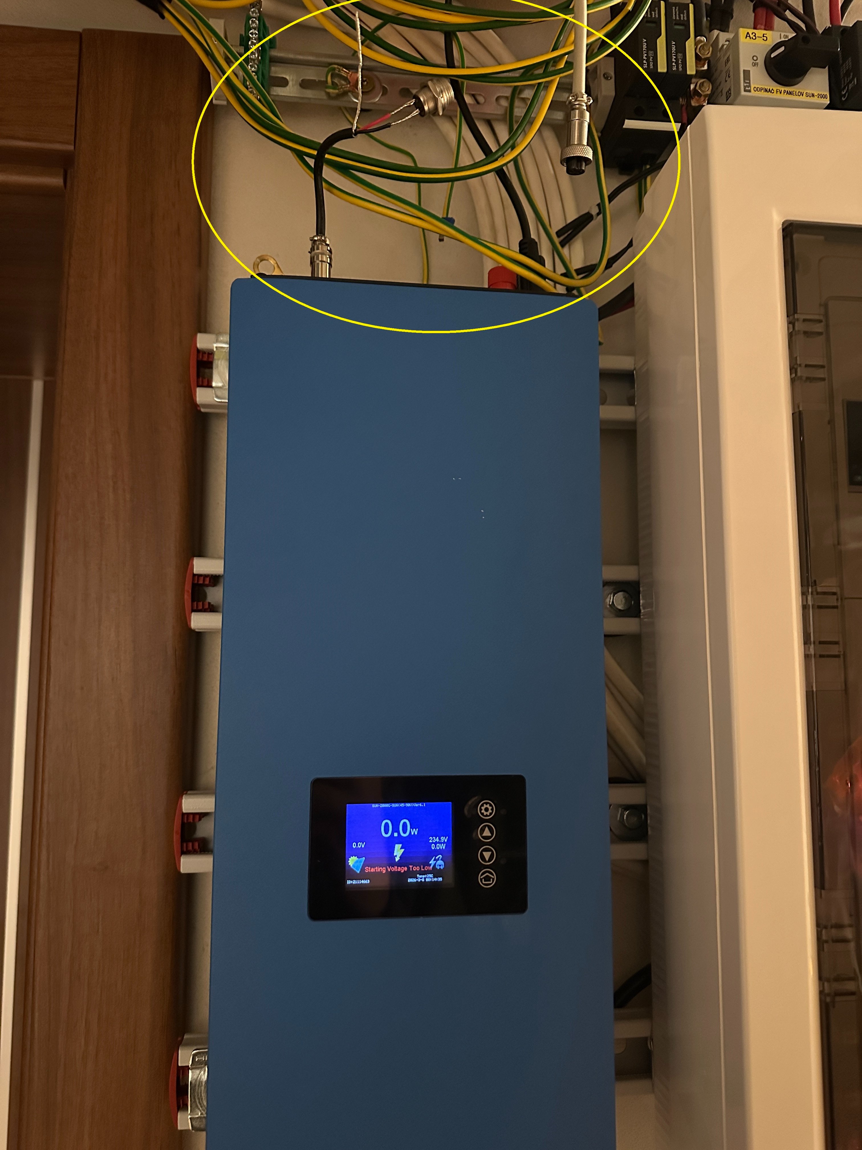

Ked to skratnem priamo na menici pri pripojenom CT ked prebieha meranie na faze tak ukaze -230W, ak to skratnem na menici pri odpojenom CT ukaze 0.0W.
To je divné. Při vyzkratování připojeného CT přímo na vstupu měniče krátkou propojkou měděným pevným vodičem o průřezu řekněme 1mm2 a délce propojky cca 5cm bude mít ta propojka odpor okolo 1 miliohmu tj. docela málo k tomu, aby se na takovém odporu zapojeném paralelně k tomu vedení od CT dalo něco rozumně naměřit. Asi by to chtělo zkontrolovat osciloskopem, aby bylo více zřejmé v čem se ty dva stavy liší.

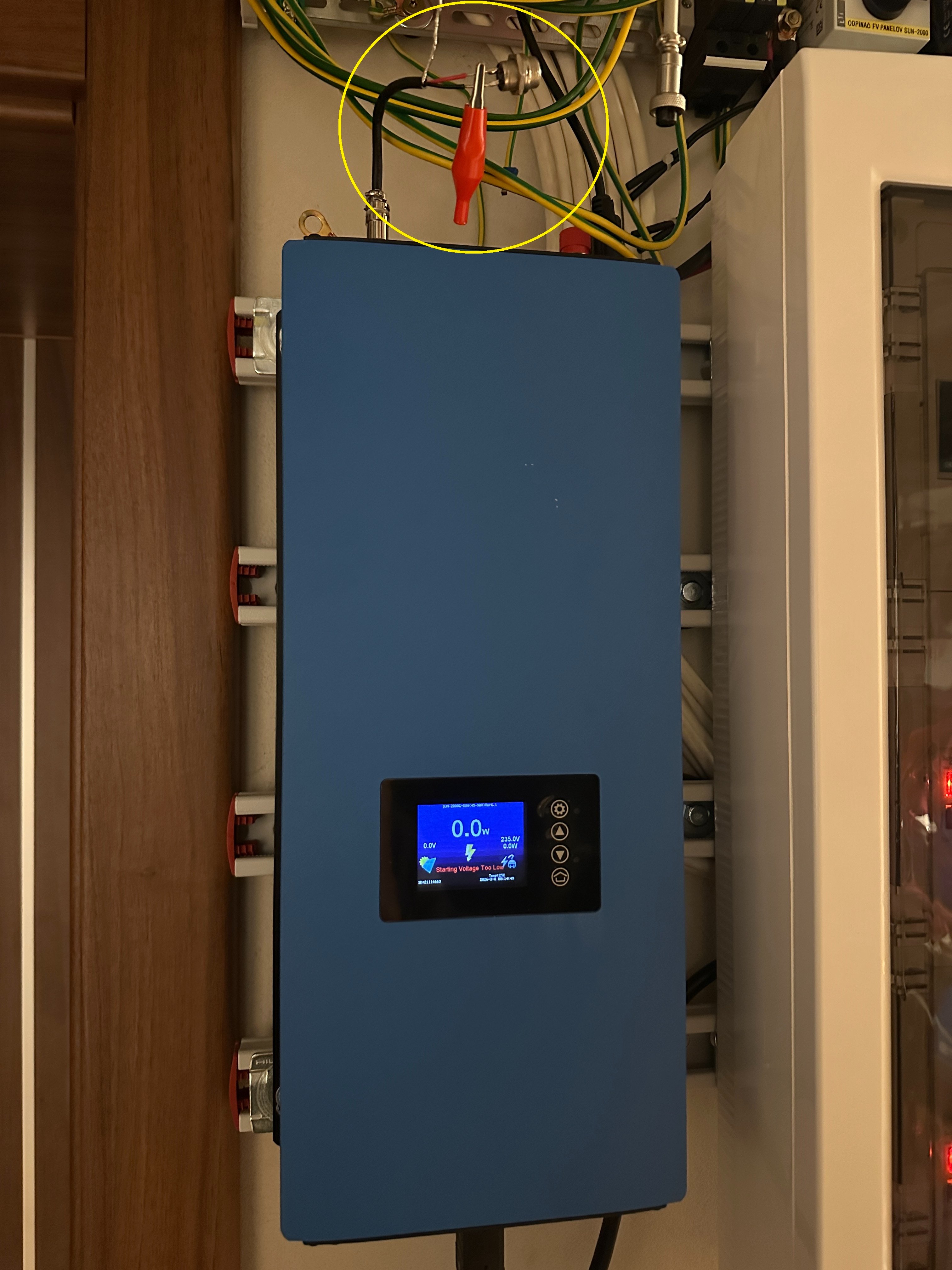

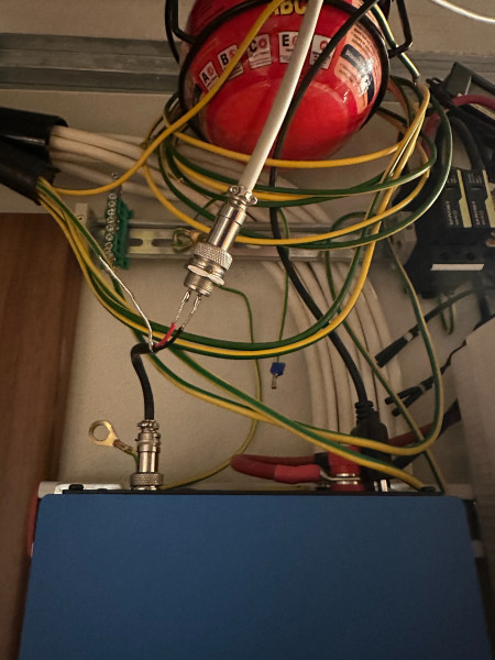

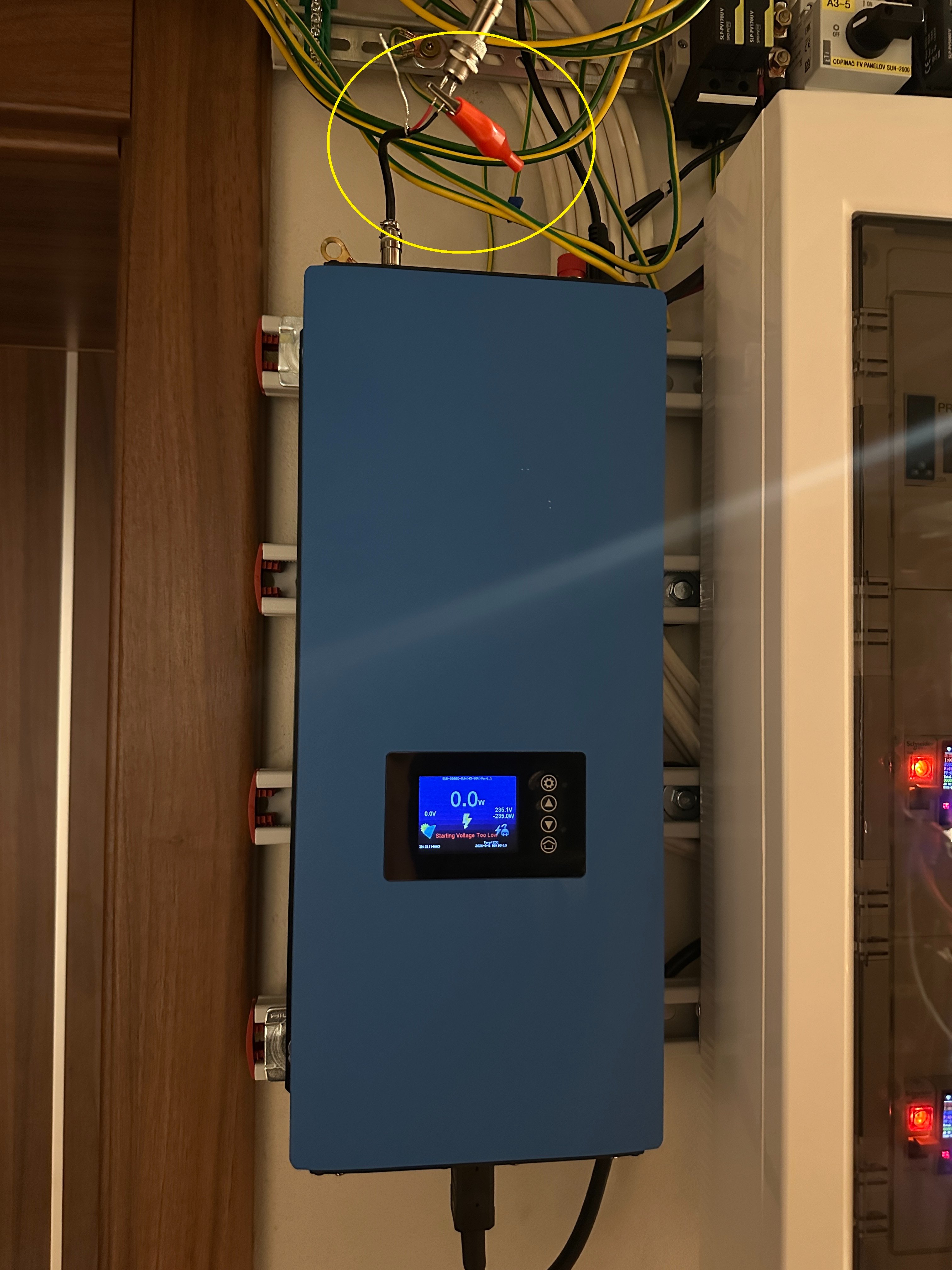

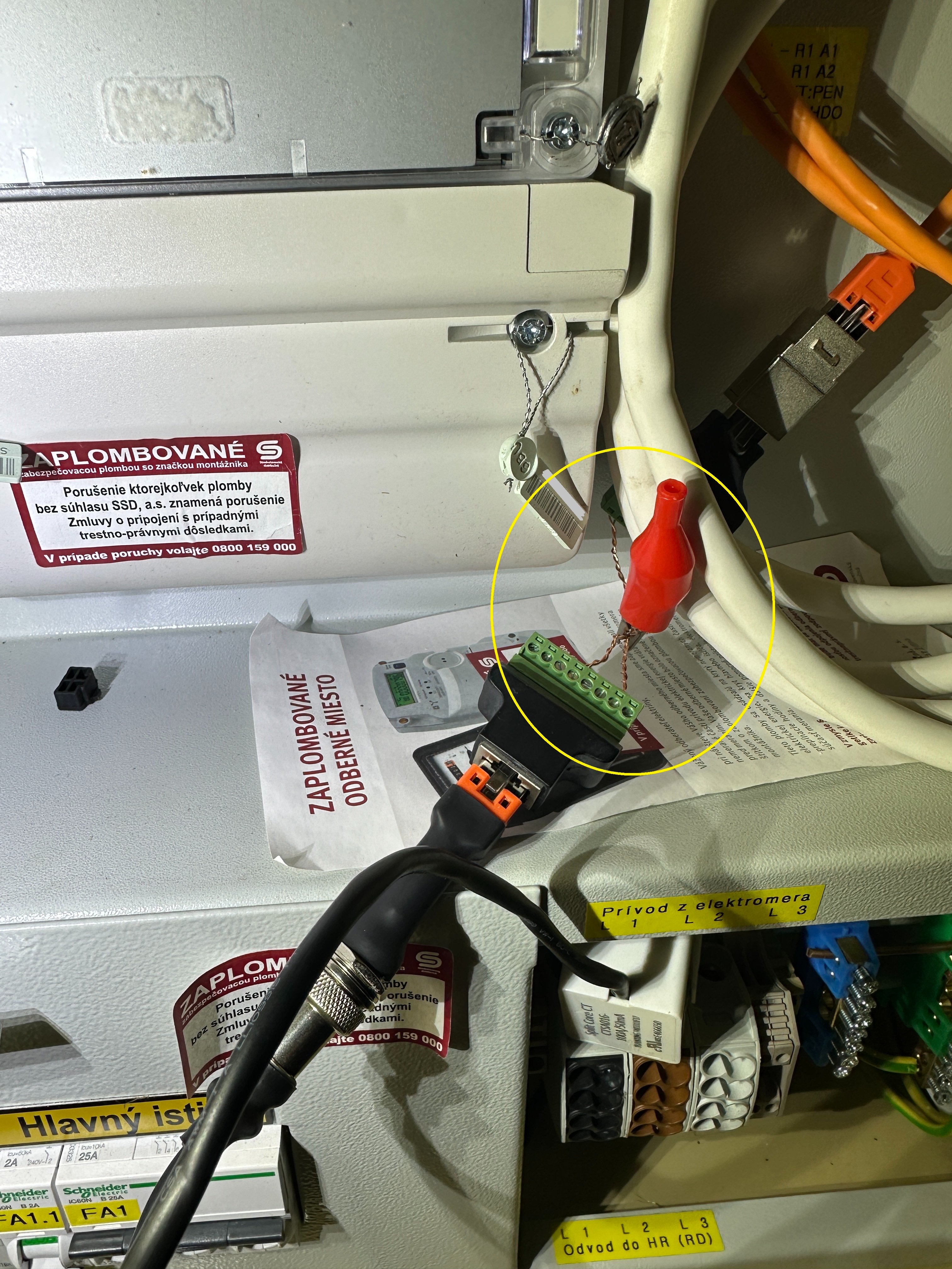

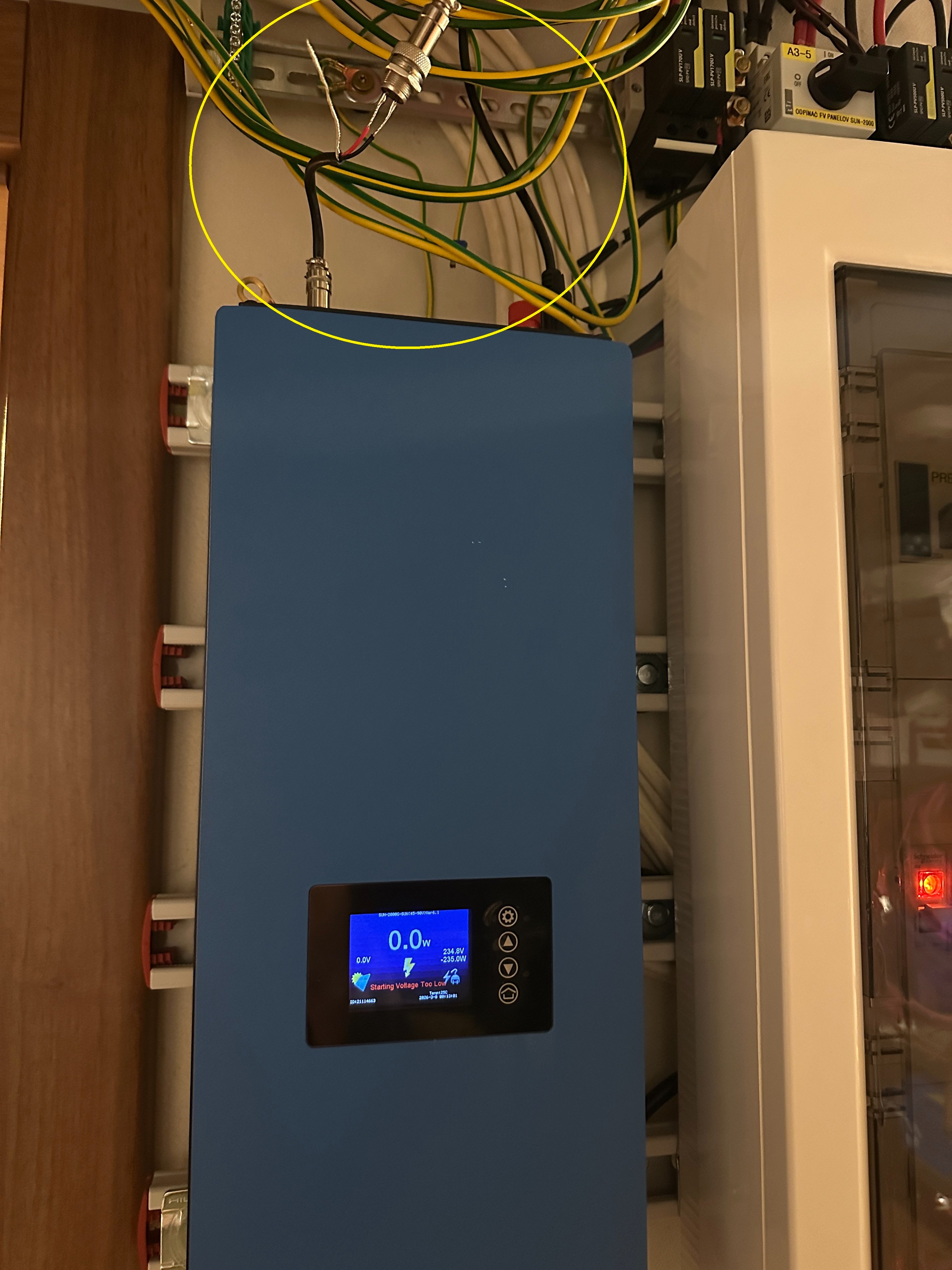

Tu som si to znova zmeral a aj odfotil.
Skrat na blizku ukazuje -235W.
Skrat na konci ukazuje -235W.
Skrat odpojene ukazuje 0W.
Odpojene neskrat ukazuje 0W.

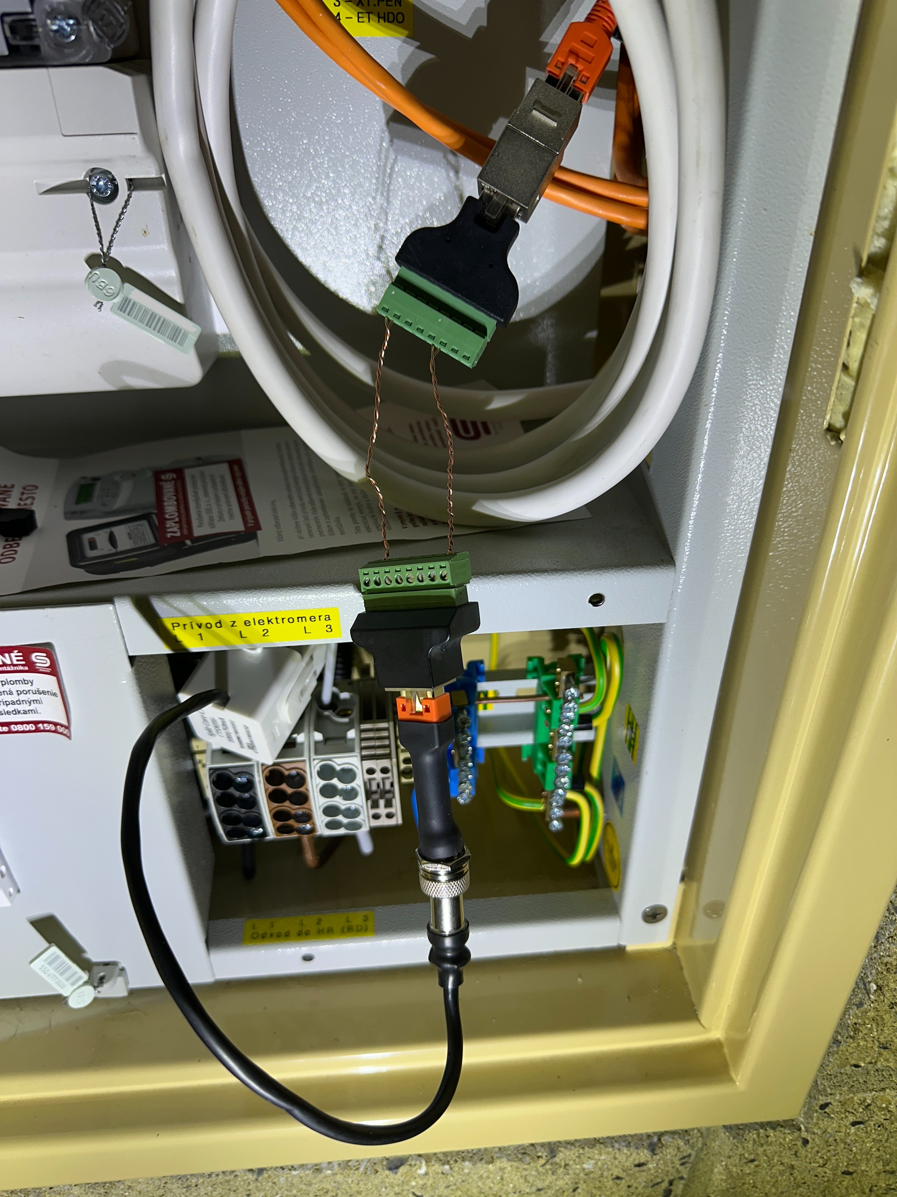

Máš kus UTP nebo FTP kabelu?
Mohl bys na vstup toho měniče připojit dlouhý kabel a jenom ho tak pohodit na zem?
Pak na konci zkratovat.
A kdyby byl dost dlouhý, tak ho na konci připojit na to proudové trafo.
Jen tak, bez nějakého dalšího stínění a podobných věcí.

Mex píše: ned bře 08, 2026 7:58 pm
Máš kus UTP nebo FTP kabelu?...
JJ mam FTP a zozeniem aj UTPcko a zozeniem si aj dlhu cisto dvojlinku a zapojim CT na tu dlhu dvojlinku rovno z menica do rozvadzaca kde snima prud normalne po zemi.

michald píše: ned bře 08, 2026 8:27 pm
glottis píše: sob bře 07, 2026 11:47 pm
Tak zkus pouzit jen jeden par, co to udela. Tak jak to mas je uplne k nicemu proti ruseni
Teraz som to zapojil len po jednom pare oranzova zila + a bielo oranzova - je tu maly pokrok, teraz modrasek ukazuje -163W pri nulovej realnej spotrebe.
Ale nemam tusenia ze preco a co to ovplyvnuje.
Ruseni. Od stridace treba. Krouceny par je na ruseni odolnejsi. I tak je nejlepsi reseni ruseni reseni polohou. Nesmis mit soubeh tohoto analog signalu se silovym. Mit to aspon pul metru jinde. Stineni ti nemusi pomoct. U stineni pak muzes experiemntovat s tim, jake konce kabelu uzemnis. Da se delat jeden, nebo druhy, nebo oba. Chova se to pak jinak
Kdyz to nevyresis, muzes prejit na victron nebo jinej cinskej stridac, kde je limiter po datech. Soyo source treba.
