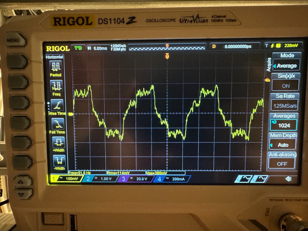

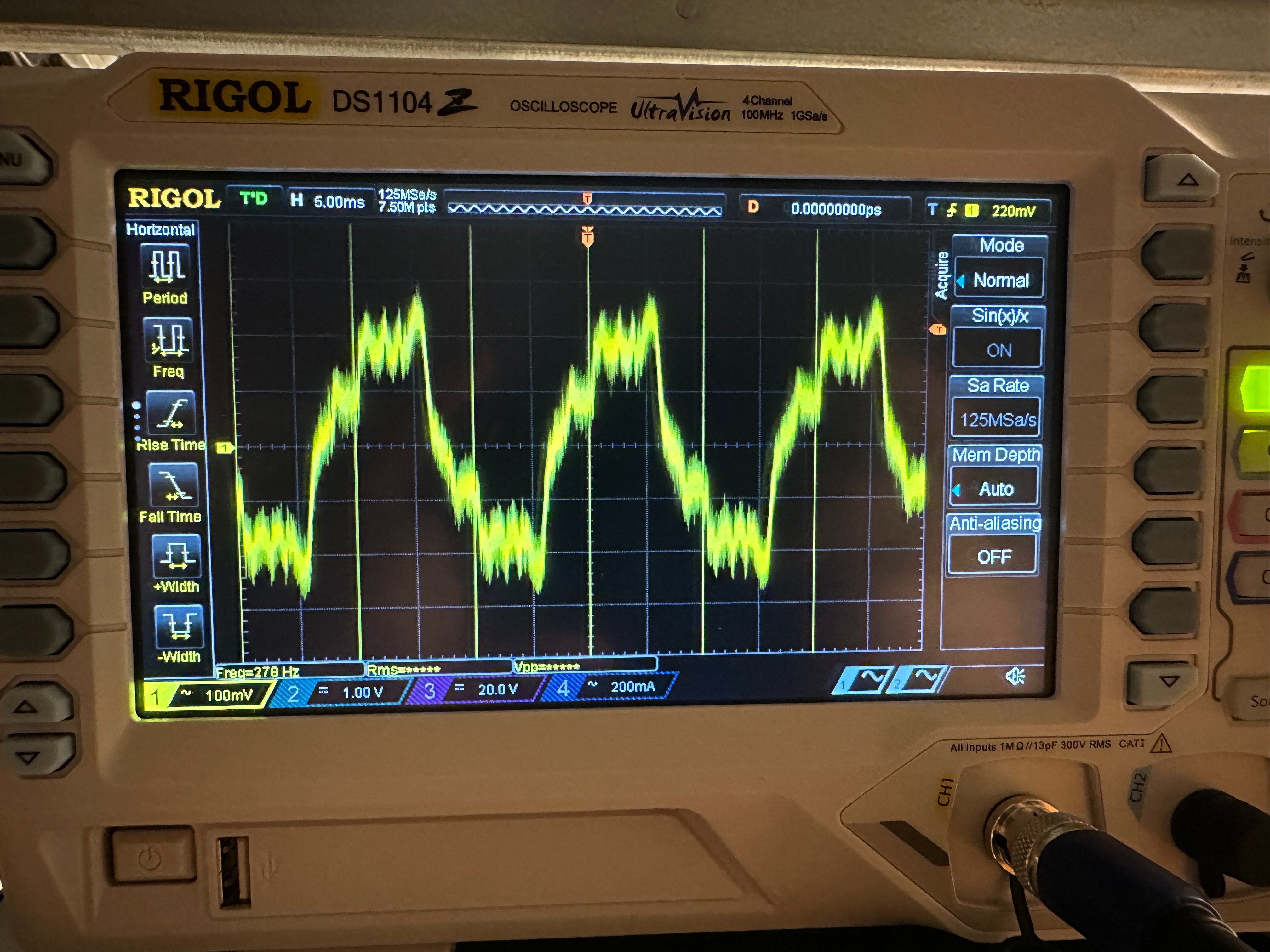

Napatie ktore je na CT konektore do menica AC 114mV pri pripojenom CT na faze:
mode normal
mode average

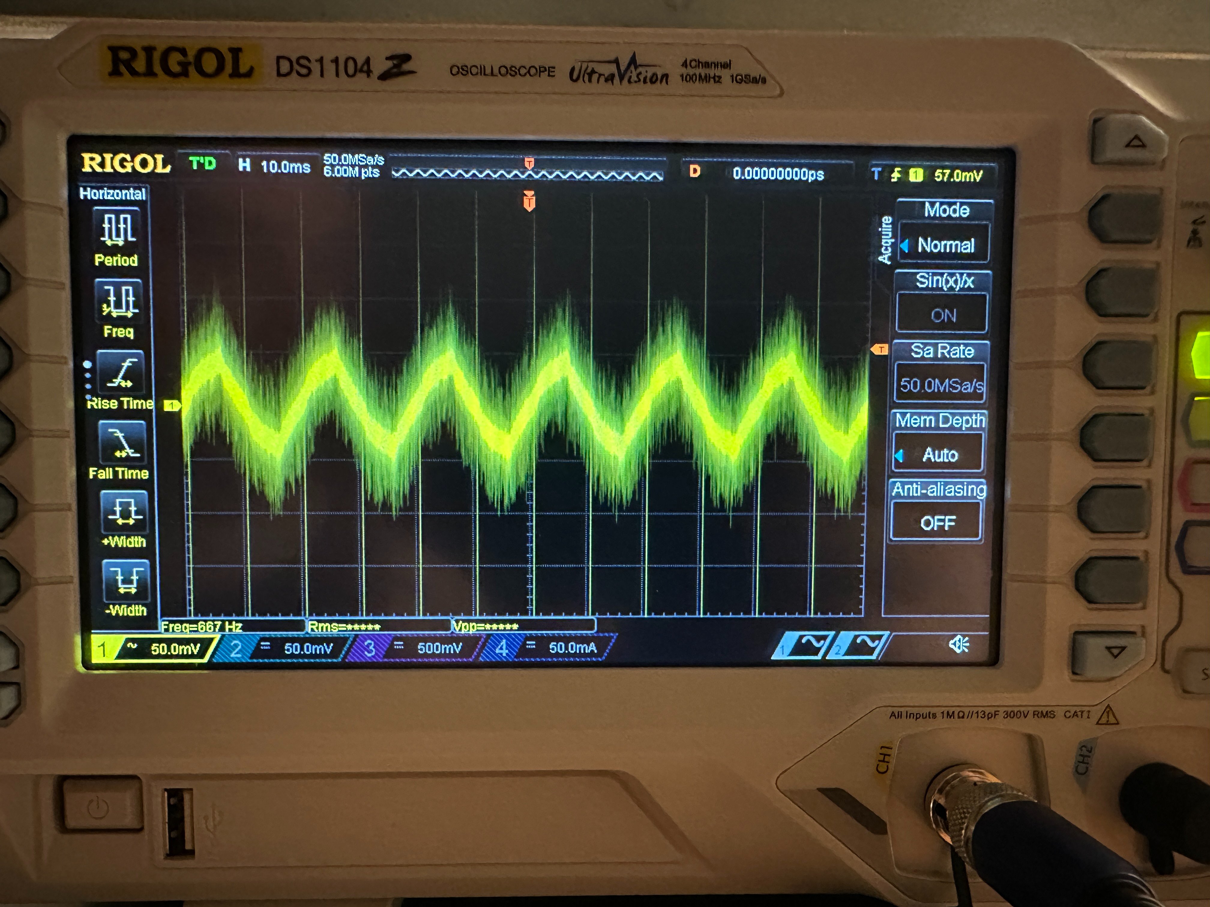

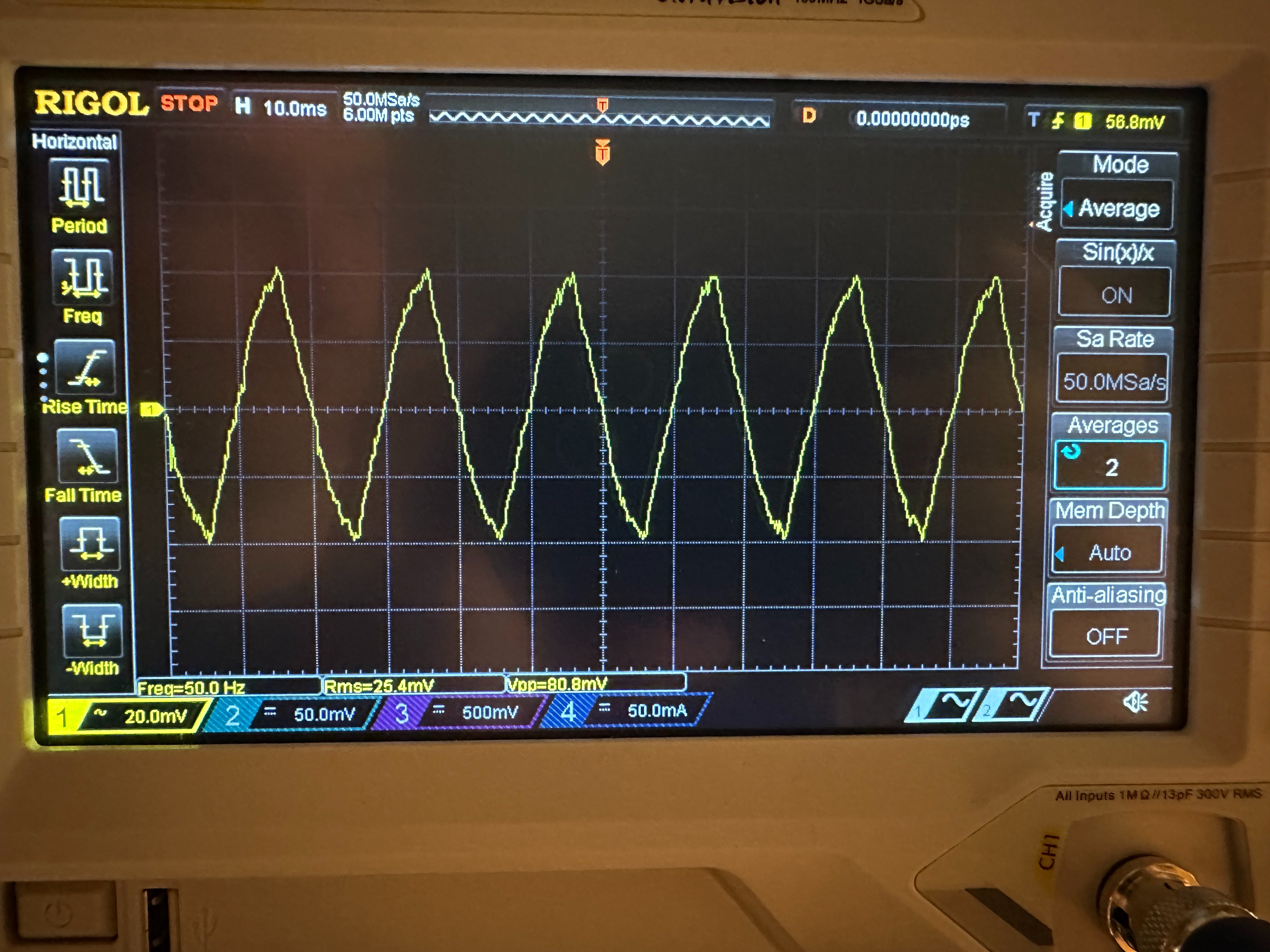

Prud merany cez rezistor v serii na + pole, hodnota rezistora bola 3,46 ohmu, je to zasumene jak svina a nic sa nedani ani odcitat.
mode normal
mode average tu sa da odcitat a nameralo RMS 25,4mV cize to by malo zodpovedat prudu I = U / R t.j. 0,0254 V / 3,46 ohm = 0,00734 A t.j. 7,34 mA ak sa nemylim.
