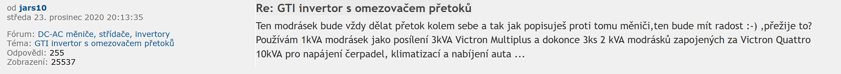

Ty původní měniče platí že byla tato konfigurace?
jars10 píše: stř pro 23, 2020 8:13 pm
Používám 1kVA modrásek jako posílení 3kVA Victron Multiplus a dokonce 3ks 2 kVA modrásků zapojených za Victron Quattro 10kVA pro napájení čerpadel, klimatizací a nabíjení auta už od začátku, co se začaly prodávat, a bez problémů.
Pokud jsem jim odstranil limiter a hučely naplno, Victron s klidem energii přebíral a ukládal zpět do baterek.
Vazební relé na síť samozřejmě vypnuto = čistý ostrovní provoz.
Podle mne stačí dodržet nějakou výkonovou úměru mezi gridfree a Victronem a funguje to.
