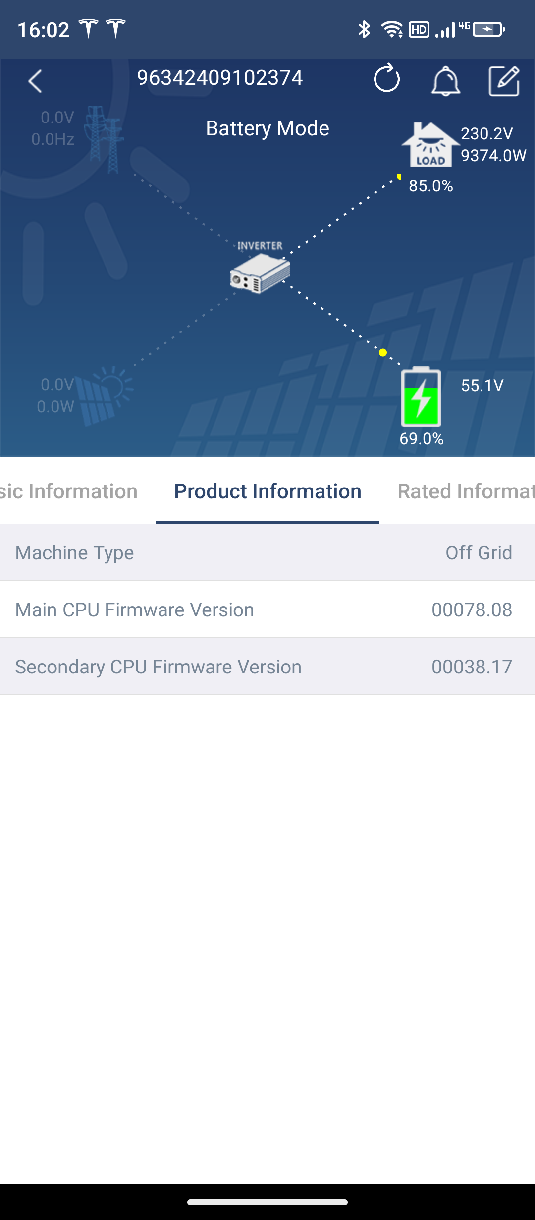

PetrDubi píše: pon úno 23, 2026 3:46 pm
Easun typ SMW není ani klon, je to úplně to samé, co se prodává pod značkou Voltronic, jenom má na sobě samolepku Easun. I firmware je úplně stejný a Voltronic na svém FTP serveru měl firmware nejenom pro měniče Voltronic, ale i pro Easun SMW.
Ale týká se to jednom typů SMW, jiné typy jsou úplně jiné výrobky (viz. měniče Easun 11kW za cca. 11 tisíc).
To zasekávání na 90V se řešilo jak u 8kW, tak u 11kW - po nahrání upraveného firmwaru to chodí dobře. Jinak tomu pomůže i mít panely s větším proudem nebo dva stringy paralelně. Ale ten upravený firmware funguje dobře, jsou tu ma fóru i odkazy (powerforum).
No takto mám firmware já v rok koupeném:
AI tvrdí ,že na fórech nenašla novější.
