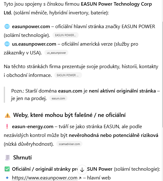

Já ho mám taky přesně rok a bral jsem tady: https://www.easunpower.com/collections/from-eu stačí slevový kód a máš 10% dole. A budu jen otáčet původní ventilátory ,mám to ve sklepě a hluk mi nevadí,ani ta jejich spotřeba,protože budu panelovat zase na 22kWp.
Snažím se jen o první kopii Voltroniku
,protože:
regl EASUN 2x 5.5kWp MPPT <28A> , 1x EASUN <80A> a 1x EASUN <100A>
baterka 17s 54.4VDC LFP4/784Ah<uloží 42kWh>
ŠKATULE 11kW
