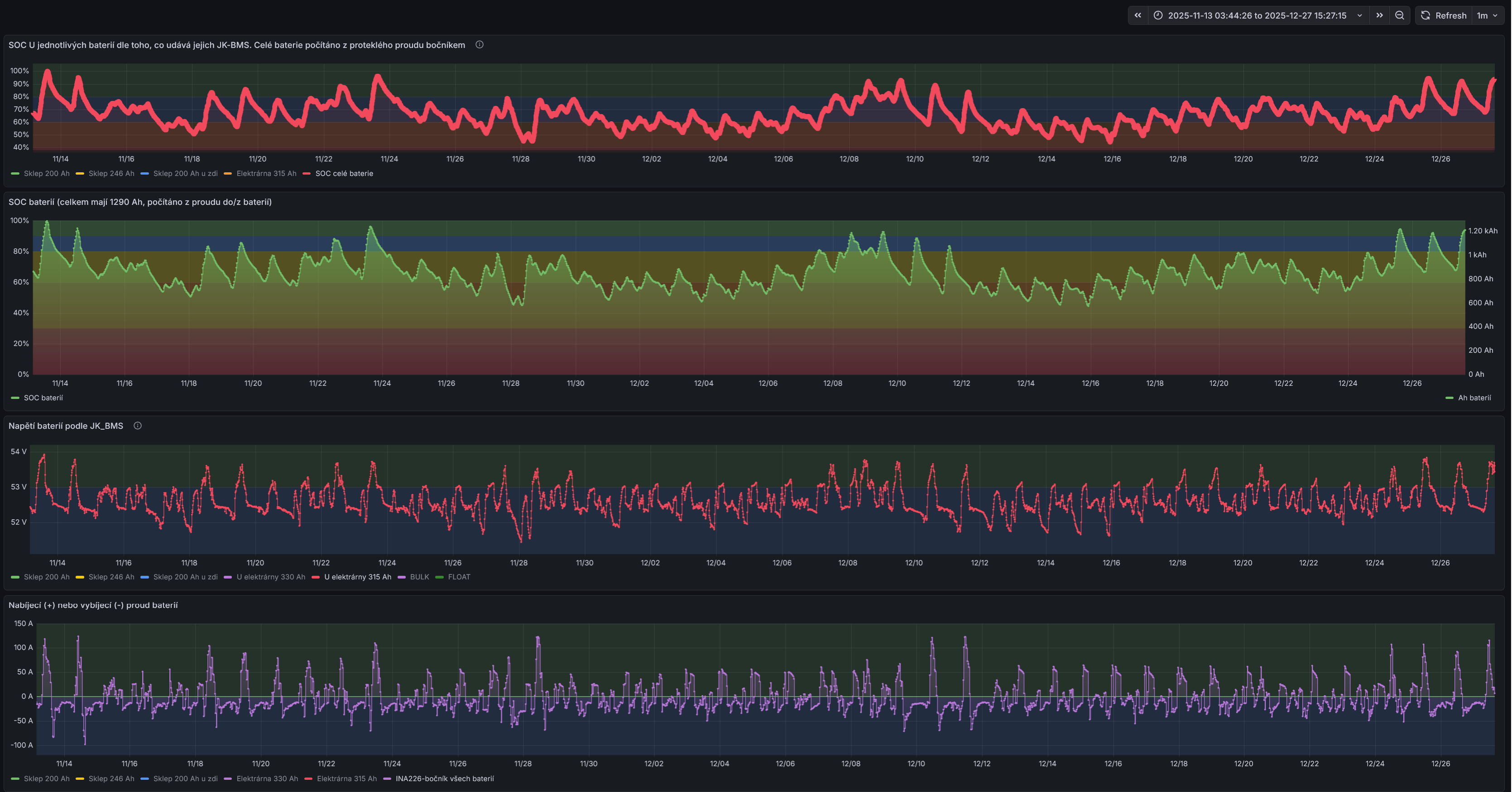

Dlouhé období tmy umožnilo ověřit, jak významně narůstá chyba, když SOC nechám počítat v HA integrací proudů do a z baterie, měřených modulem INA226 na bočníku 300A/75mV.
Rekalibrace na 100% naposled proběhla 13.11.2025, tedy před téměř 50 dny. Teď jsou dny krátké, tak se za těch pár hodin nepodaří baterie dobít, výpočet ukazuje SOC = 94% a i podle napětí na nich už moc nechybí. Je to podezřele dobrý výsledek. Na jednotlivých bateriích tři JK-BMS hodnotu SOC nadhodnocují (takže už včera se rekalibrovaly na 100% a i pak jimi tekly proudy do baterií) a jedna JK-BMS podhodnocuje (ta dosáhla 89%).
